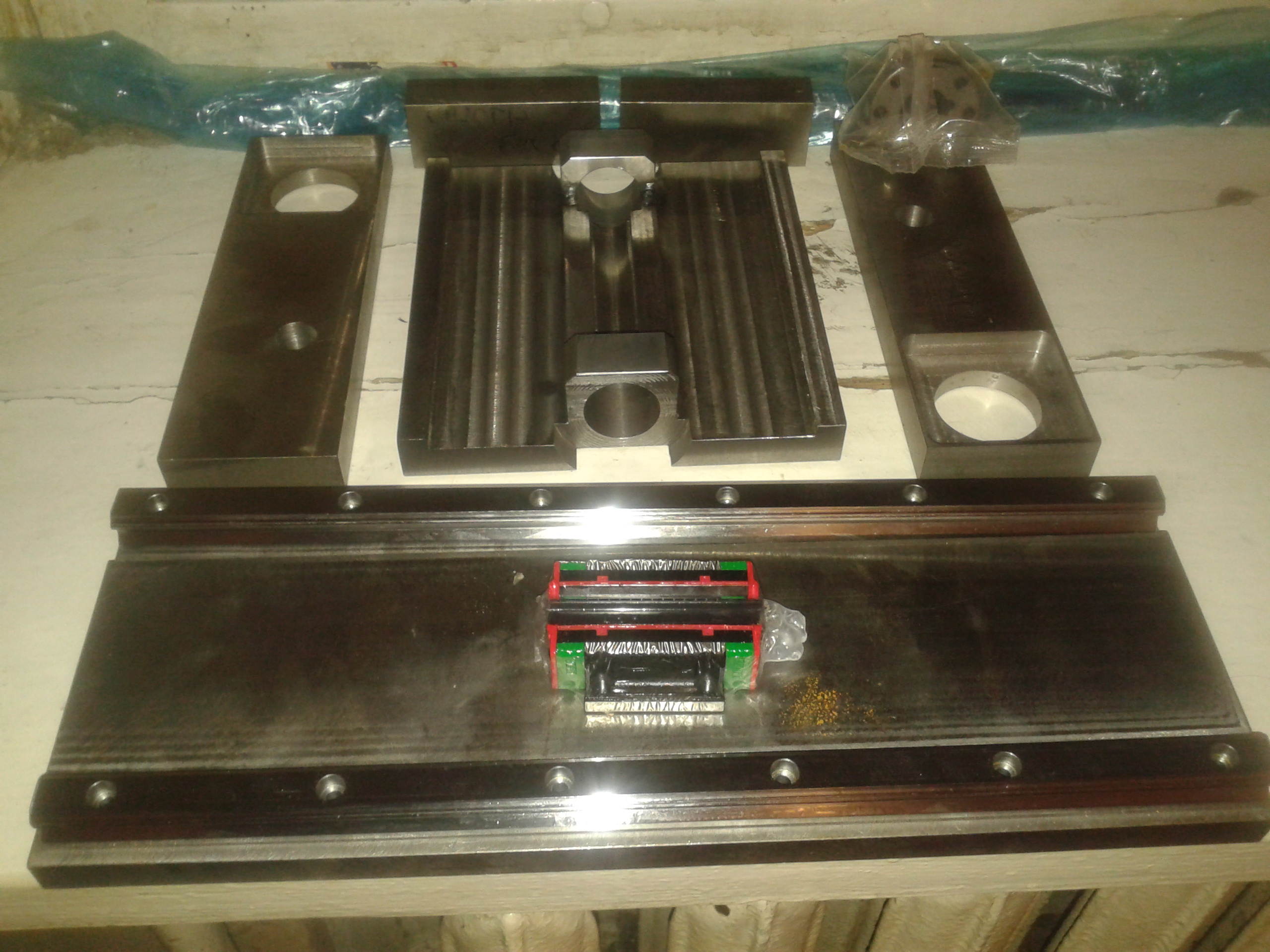

потихоньку грызем ,уже чистовая,ну примерно...т.к. по месту все равно проверяться. После сварки плиту немного ,но почти одинаково потянуло....пожарил,прикинул линейку и не удержался. В общем взял бормашинкен и камушком почухал. Примерно в две сотки уложился(пока нулевого класса кубышки 200 на 200 нет) ,ну а больше не хочу пока ,потому что как раз Ярослав недавно (разные по высоте каретки) напомнил всем.

.....еще,буквально пол часа назад подвезли шлифованных пирожков. В сотку параллельности вложились на размере 200 на 60. Под моторы уже дома лизну на учебном пособии. Шлифовкен ошень грубий,для сельской местности пойдет :hehehe: на халяву между прочим,спасибо и на этом пацанам за помощь :good:

Наверно сегодня такой день :hehehe: Завтра будем ставить рельсы по зет.

В общем прикрутил рельсы ,нужно еще прижимки сделать . Блоки пришли высотой 24,а думал что стандарт это 28..... :hehehe: ,когда есть запас и фрезерный станок ,то это нисколечки не смущает :D
