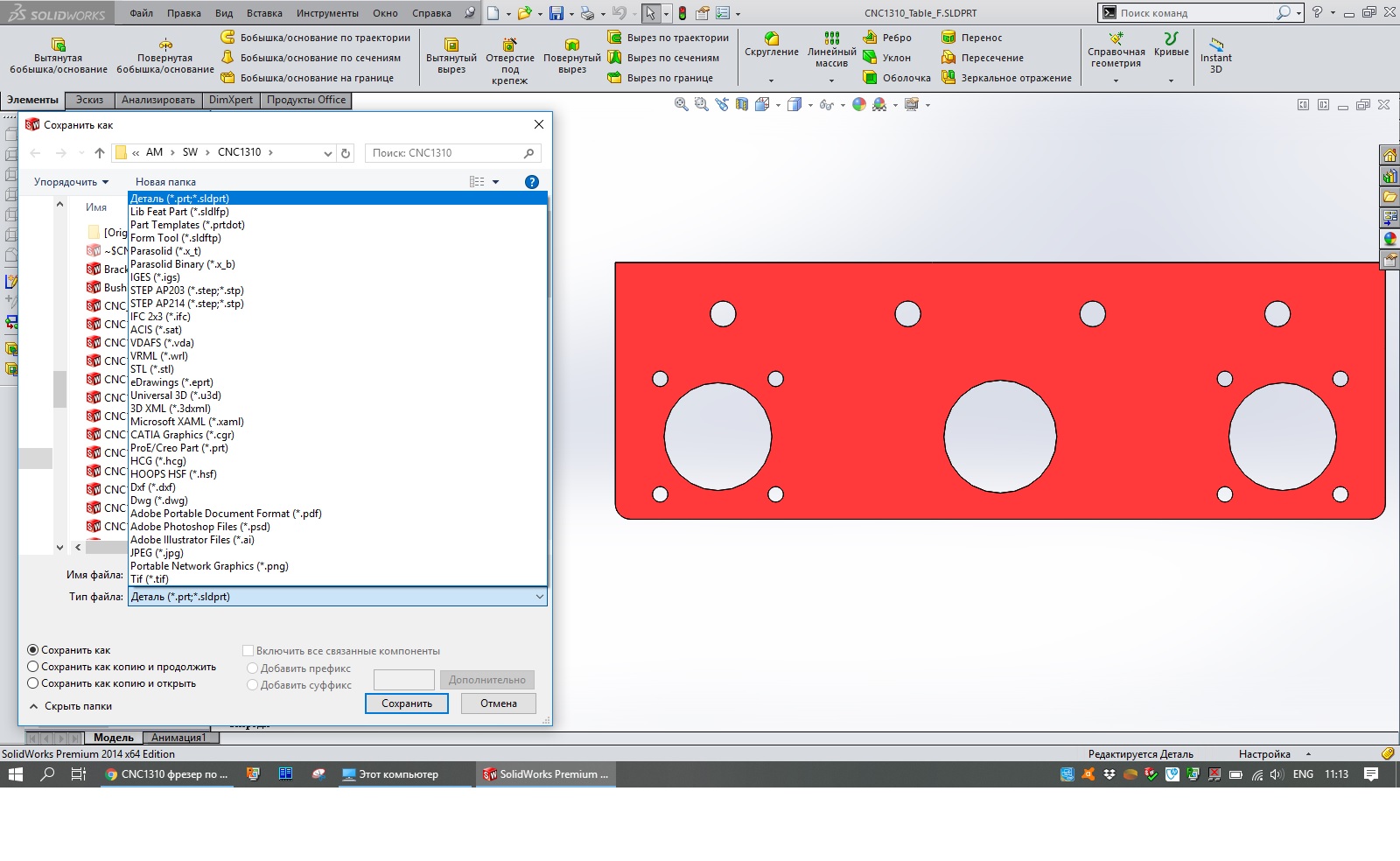

sparklord писал(а):"В каком формате?"
Все что откроет Корел, Арткам, в принципе, могу поставить то, что потребуется для просмотра.
Выберите из списка ниже, что Вам подойдет. Я могу выгрузить в STL - его читают все, даже Windows 10. Но не знаю, имеет ли он способность обратного преобразования в чертеж и снятия размеров.
Но чисто мое мнение - если Вы планируете совершенствовать свое мастерство в фрезеровке, то Вам следует привыкать к созданию полноценных твердотельных моделей, а не полагаться на Арткам. Рекомендую установить бесплатный Fusion360, в нем моделировать и в нем же разрабатывать управляющие программы.
SW.jpg (3311 просмотров) <a class='original' href='./download/file.php?id=161523&mode=view' target=_blank>Загрузить оригинал (298.11 КБ)</a>

Проверил dwg точно откроется, и в stl если можно, продублировать. Сегодня установлю Fusion360 - он прочитает родной формат SolidWorks?

sparklord писал(а):Проверил dwg точно откроется, и в stl если можно, продублировать. Сегодня установлю Fusion360 - он прочитает родной формат SolidWorks?
Fusion360 читает файлы SolidWorks. Сообщите, модели каких деталей Вам прислать.
