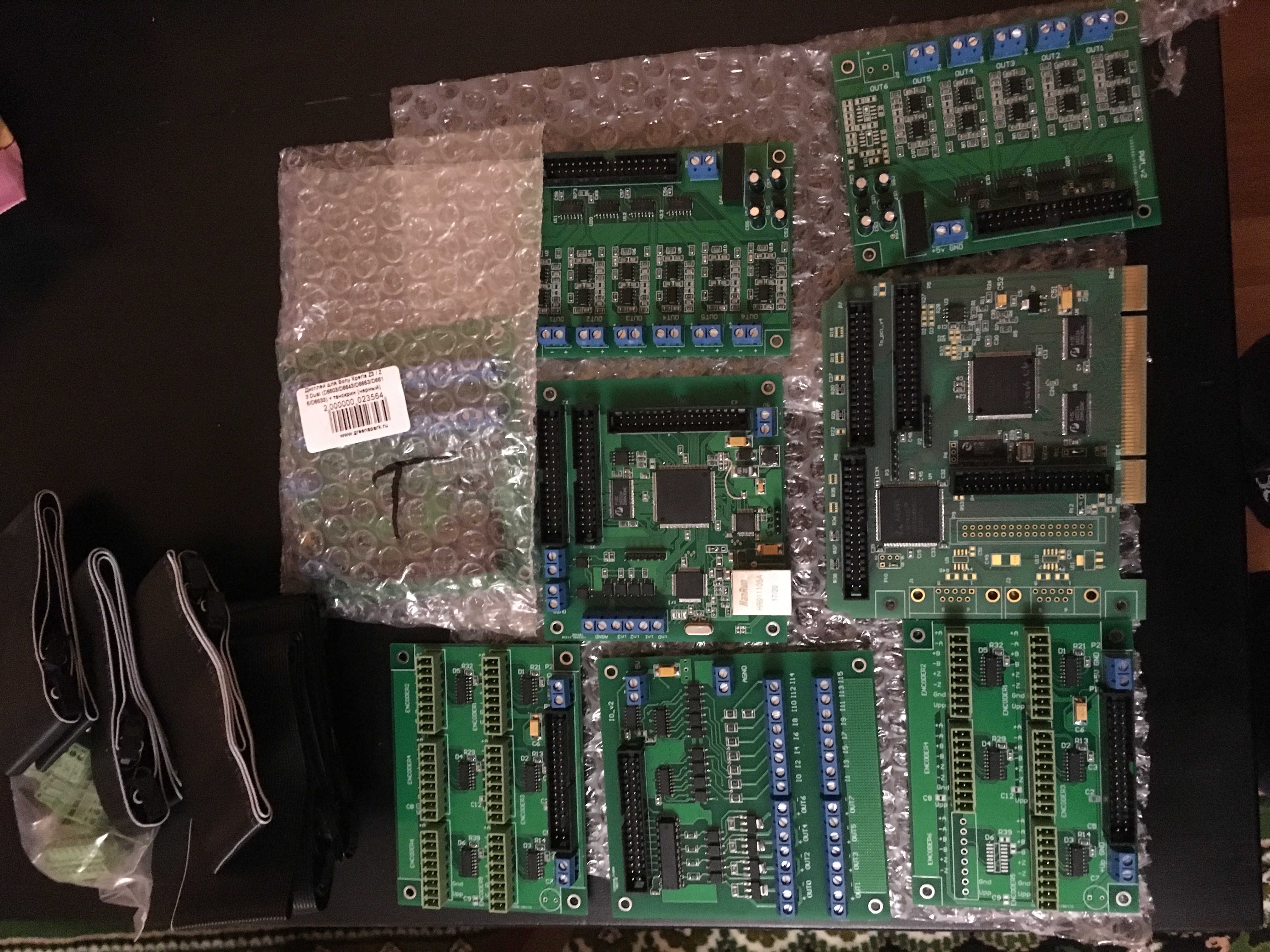

Приехала небольшая посылка с платами.
Вечером будем пробовать подключить езернет :_
870D67BC-EB42-41AA-A85B-34F4AF37EF07.jpeg (4615 просмотров) <a class='original' href='./download/file.php?id=149708&mode=view' target=_blank>Загрузить оригинал (2.66 МБ)</a>

Подключил езернет плату, пока на тестовом варианте без остальных подключениый.
постояла 5 часов, проблем обнаружено не было.
буду потихоньку собирать станок и подключать в живую.
в итоге потребуется подключить 6 серв с энкодерными входами (будут заведены в linuxcnc) и 3 линейки.
