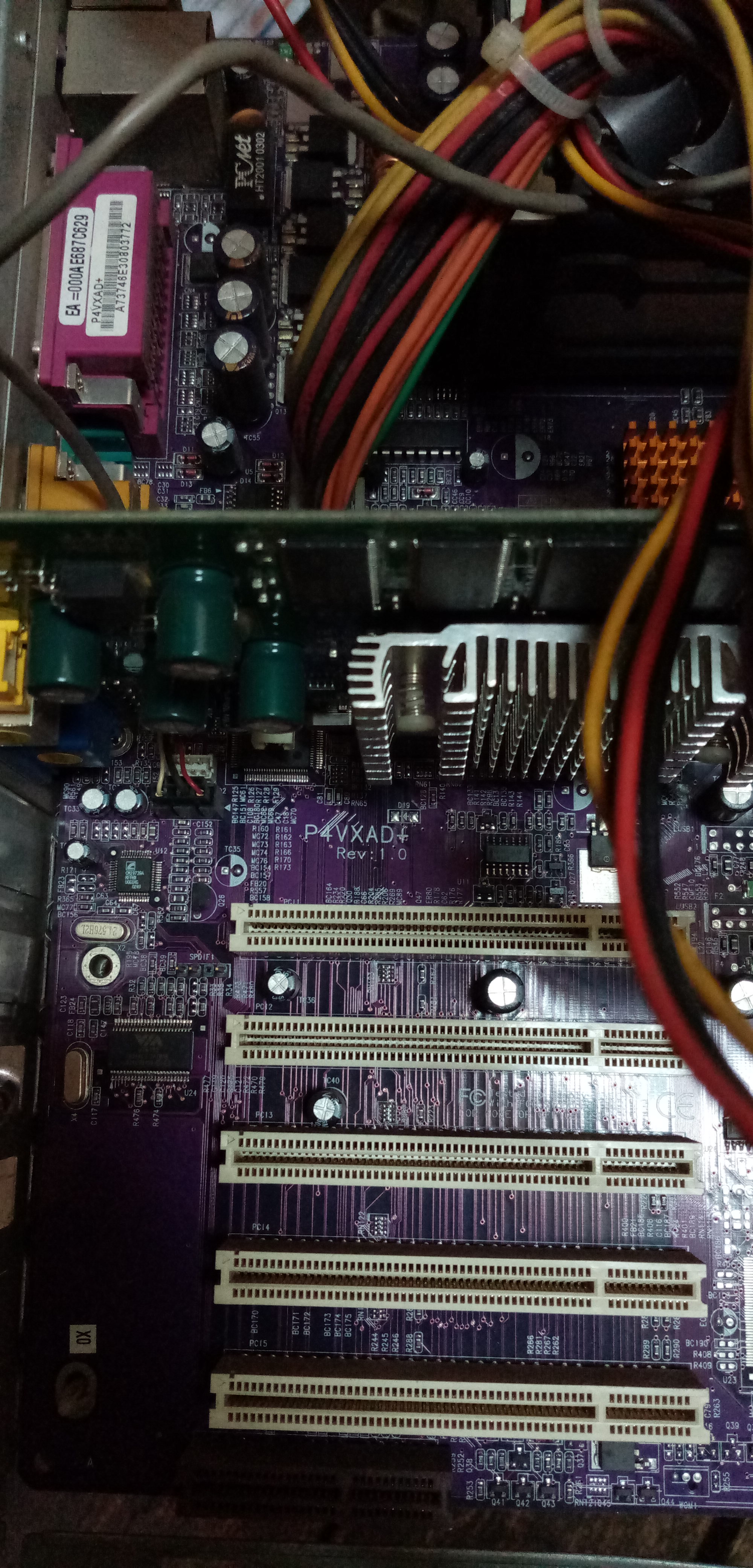

Здравствуйте. Приобрёл платы to_pci с выходами step dir
Скачал драйвер 3 версии и описалово
Задача управлять 3 осями давая пульсы cw/ccw
Драйвер установился, поругался на системное время.
Дальше я воткнул плату в pci разъём и комп не стартанул, биос не загрузился
Прикрепляю вариант управления приводом, фото платы степ дир и фото материнки. Ещё в описании вид платы со степ+, степ-, дир+, дир- а у меня другая плата
IMG-20190418-WA0019.jpeg (3877 просмотров) <a class='original' href='./download/file.php?id=161310&sid=6aa2f96082b3815e686e16ee8168c6dc&mode=view' target=_blank>Загрузить оригинал (1.11 МБ)</a>
IMG-20190418-WA0021.jpeg (3877 просмотров) <a class='original' href='./download/file.php?id=161311&sid=6aa2f96082b3815e686e16ee8168c6dc&mode=view' target=_blank>Загрузить оригинал (1.57 МБ)</a>
IMG-20190418-WA0023.jpeg (3877 просмотров) <a class='original' href='./download/file.php?id=161312&sid=6aa2f96082b3815e686e16ee8168c6dc&mode=view' target=_blank>Загрузить оригинал (1.3 МБ)</a>
IMG-20190411-WA0011.jpeg (3877 просмотров) <a class='original' href='./download/file.php?id=161313&sid=6aa2f96082b3815e686e16ee8168c6dc&mode=view' target=_blank>Загрузить оригинал (973.42 КБ)</a>

Добрый вечер всем....
Итак уже несколько комплектов проданы STEP/DIR. Есть о чём поговорить.
Давайте по порядку.
Urec писал(а):Скачал драйвер 3 версии и описалово
То что в шапке: драйвер и тестовые конфиги - это для PCI PWM. Для PCI STEP/DIR пока драйвер отдельный, но думаю нужно их совместить в один().
Пока драйвер отошлю на почту вместе с тестовом конфигом.
Urec писал(а):Задача управлять 3 осями давая пульсы cw/ccw
Насколько я понимаю cw/ccw - это не степ/дир немного. Есть в приводе именно step/dir режим?
Urec писал(а):Дальше я воткнул плату в pci разъём и комп не стартанул, биос не загрузился
Пару постов назад у человека была такая проблема, как уже писалось уже все поправили в прошивке, но она пока тестируется. На данный момент все стабильно и хорошо. Вариантов два:
В любом случае нужно найти мать на которой плата запустится и перешить её.(Запускается на подавляющем большинстве матерей).
После этого будет работать на любой материнке. Все инструкции и прошивки вам вышлем. Или можно ничего не прошивать, а так на другой материнке и работать.
