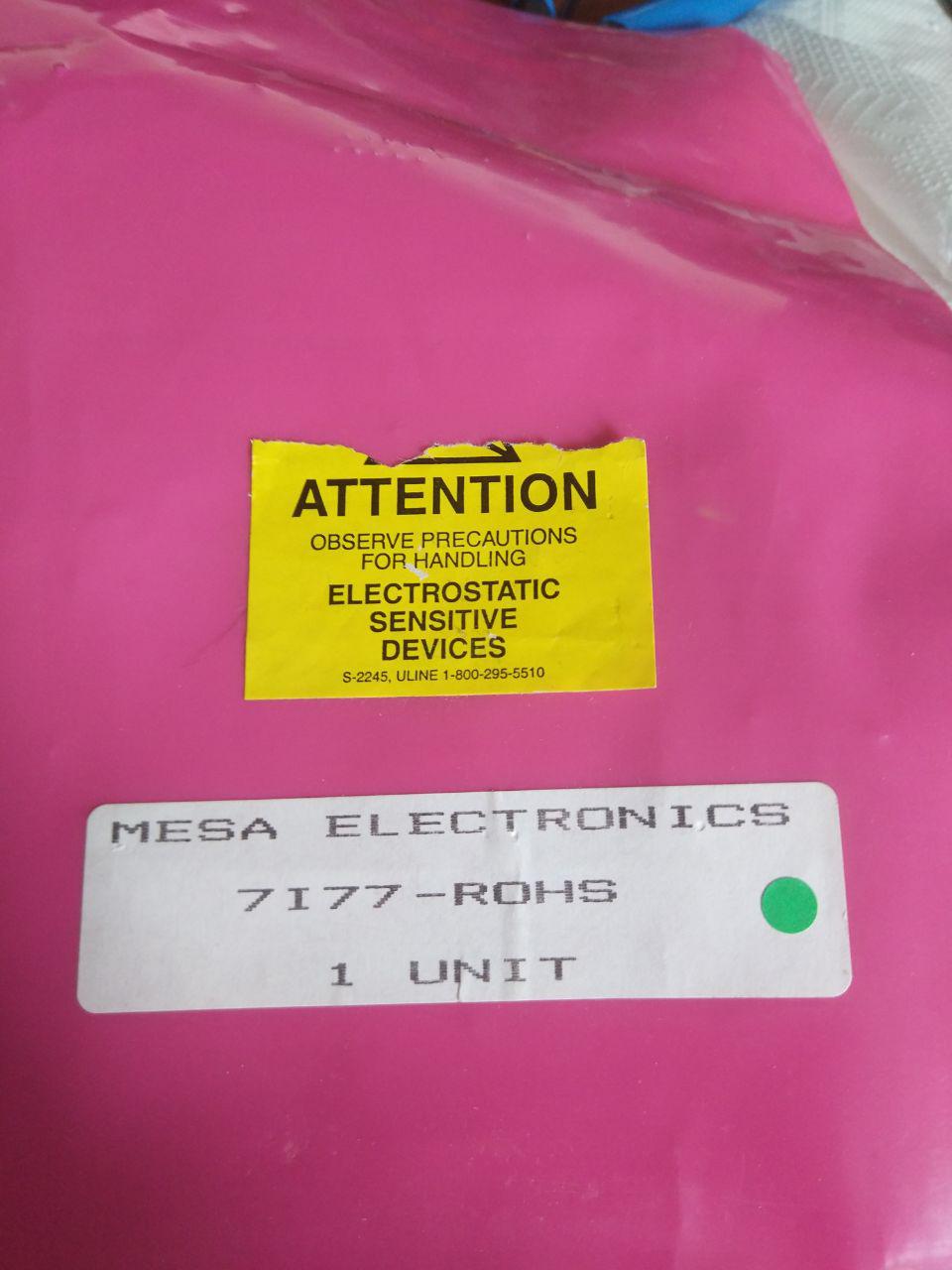

Приобрел платы 5i25 + 7i77 с рук но возникли вопросы какая версия 7i77 Обычная или 7i77D
Возможно вопрос не корректный и решается прошивкой?

На сколько помню обычная от D отличается тем что разъемы под отвертку или под пайку. Фото нужно было делать и со стороны компонентов ;)

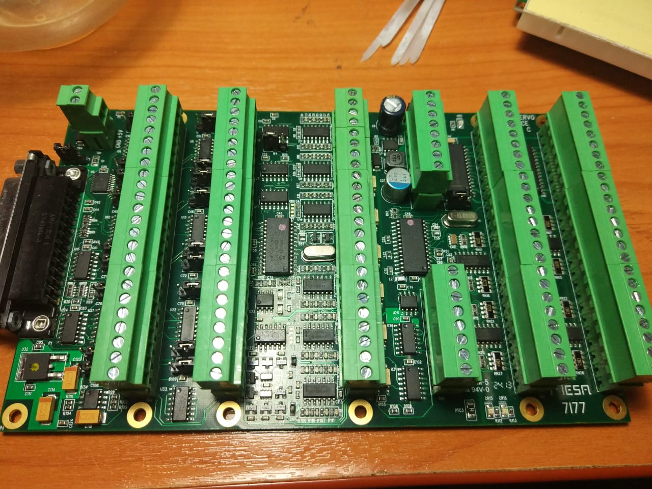

А у меня какая версия платы?) 7i77 или 7i77D?)

Figaro, это можно будет определить после подключения по изменению состояния выходов. Или спросить у производителя, им виднее.
А судя по этикетке, вроде D :)

это 7i77
написано на лицевой стороне внизу справа
когда будет 7i77D то там так и будет написано...
недавно получал ,не фотал за ненадобностью ;)
есть давняя переписка с Peter C. Wallace:
> Hello!
> How to distinguish 7i77 vs 7i77d ? ))
> (except for the labels on the back)
The card name on the top is different (7I77D vs 7I77)
> but where exactly? (screen)
Bottom right below "MESA"

Спасибо а то ооочень сильно наклейки смущали.

Это обычная 7i77. Наклейки на плате сообщают Unit Number для аналоговой (7i77A) и дискретной (7i77D) частей. Нужно для идентификации в системе с несколькими такими платами.
7i77 и 7i77D отличаются разводкой платы, прошивкой не меняется.
