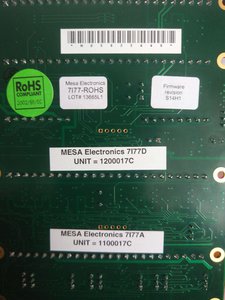

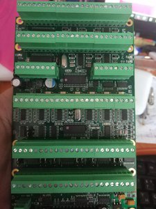

Приобрел платы 5i25 + 7i77 с рук но возникли вопросы какая версия 7i77 Обычная или 7i77D
Возможно вопрос не корректный и решается прошивкой?
photo_2019-04-13_09-53-01.jpg (10182 просмотра) <a class='original' href='./download/file.php?id=160891&sid=858d4cb6c3aab0ba1d44ad135b26cc10&mode=view' target=_blank>Загрузить оригинал (133.06 КБ)</a>
photo_2019-04-13_09-53-00.jpg (10182 просмотра) <a class='original' href='./download/file.php?id=160890&sid=858d4cb6c3aab0ba1d44ad135b26cc10&mode=view' target=_blank>Загрузить оригинал (84.51 КБ)</a>
photo_2019-04-13_10-32-00.jpg (10167 просмотров) <a class='original' href='./download/file.php?id=160892&sid=858d4cb6c3aab0ba1d44ad135b26cc10&mode=view' target=_blank>Загрузить оригинал (184.7 КБ)</a>

Figaro писал(а):7i77 Обычная или 7i77D
На сколько помню обычная от D отличается тем что разъемы под отвертку или под пайку. Фото нужно было делать и со стороны компонентов ;)

D sinking outputs. Выходы на плате являются нолем, и схема подключения будет такой: +24v->реле->выход на 7i77D. Вместо выход на 7i77->реле->ноль блока питания. Прошивкой ничего не решится.

Glite писал(а):D sinking outputs. Выходы на плате являются нолем, и схема подключения будет такой: +24v->реле->выход на 7i77D. Вместо выход на 7i77->реле->ноль блока питания. Прошивкой ничего не решится.
А у меня какая версия платы?) 7i77 или 7i77D?)
photo_2019-04-13_09-53-01.jpg (10110 просмотров) <a class='original' href='./download/file.php?id=160928&sid=858d4cb6c3aab0ba1d44ad135b26cc10&mode=view' target=_blank>Загрузить оригинал (133.06 КБ)</a>

Figaro, это можно будет определить после подключения по изменению состояния выходов. Или спросить у производителя, им виднее.
А судя по этикетке, вроде D :)

это 7i77
написано на лицевой стороне внизу справа
когда будет 7i77D то там так и будет написано...
недавно получал ,не фотал за ненадобностью ;)
есть давняя переписка с Peter C. Wallace:
> Hello!
> How to distinguish 7i77 vs 7i77d ? ))
> (except for the labels on the back)
The card name on the top is different (7I77D vs 7I77)
> but where exactly? (screen)
Bottom right below "MESA"

WhatsApp Image 2019-04-13 at 21.57.48.jpeg (10079 просмотров) <a class='original' href='./download/file.php?id=160933&sid=858d4cb6c3aab0ba1d44ad135b26cc10&mode=view' target=_blank>Загрузить оригинал (208.99 КБ)</a>
Спасибо а то ооочень сильно наклейки смущали.
Re: Помогите определить модель MESA платы
Это обычная 7i77. Наклейки на плате сообщают Unit Number для аналоговой (7i77A) и дискретной (7i77D) частей. Нужно для идентификации в системе с несколькими такими платами.
7i77 и 7i77D отличаются разводкой платы, прошивкой не меняется.
