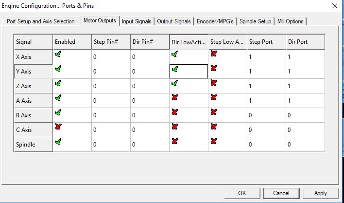

Здравствуйте ЛЮДИ. Есть вопрос, хотя и не совсем по теме. Подключаю 4 и 5 оси к StepMaster - 4 ось работает, а 5 - не в какую. Стал проверять потенциал на 16 и 17 пинах кабеля (согласно инструкции StepMaster) . На 16 - 0v, на 17- 5v. При управлении с клавиатуры эти сигналы не меняются при том что, на экране Mach3 координаты и скорость оси меняется. Пробовал менять местами пины 4 и 5 осей .На 4 оси 16 и 17 пины работают, а 8 и 9 - на 5 оси нет. Т.е. проблема явно с 5 осью. В MOTOR OUTOUTS всё астивированно. Может есть ещё какие-то птички которых надо отметить?

Viktor.d писал(а):Здравствуйте ЛЮДИ. Есть вопрос, хотя и не совсем по теме. Подключаю 4 и 5 оси к StepMaster - 4 ось работает, а 5 - не в какую. Стал проверять потенциал на 16 и 17 пинах кабеля (согласно инструкции StepMaster) . На 16 - 0v, на 17- 5v. При управлении с клавиатуры эти сигналы не меняются при том что, на экране Mach3 координаты и скорость оси меняется. Пробовал менять местами пины 4 и 5 осей .На 4 оси 16 и 17 пины работают, а 8 и 9 - на 5 оси нет. Т.е. проблема явно с 5 осью. В MOTOR OUTOUTS всё астивированно. Может есть ещё какие-то птички которых надо отметить?
Переключатель на плате, у LPT не хватает выходов для одновременной работы пятой оси и реле, убедитесь что он в правильном положении, при этом управлять реле на плате уже будет нельзя.
Возможно, на плате не выбрано управление пятью осями (последняя кнопка).
Возможно, в настройках mach3 на 16 и 17 пины настроены другие сигналы (например, включение шпинделя Output #1).
Viktor.d писал(а):На 4 оси 16 и 17 пины работают, а 8 и 9 - на 5 оси нет.
Вот это уже странно. Может быть где-то пятая ось настроена как подчиненная?

Сообщение Viktor.d »
По проблеме 5 оси: всё оказалось просто, странно что ни кто не заметил, на картинке хорошо видно, столбцах "Step Port" "Dir Port" против оси В стоят 0-ли, поставил 1-ки и всё заработало. Сам дапёр :)

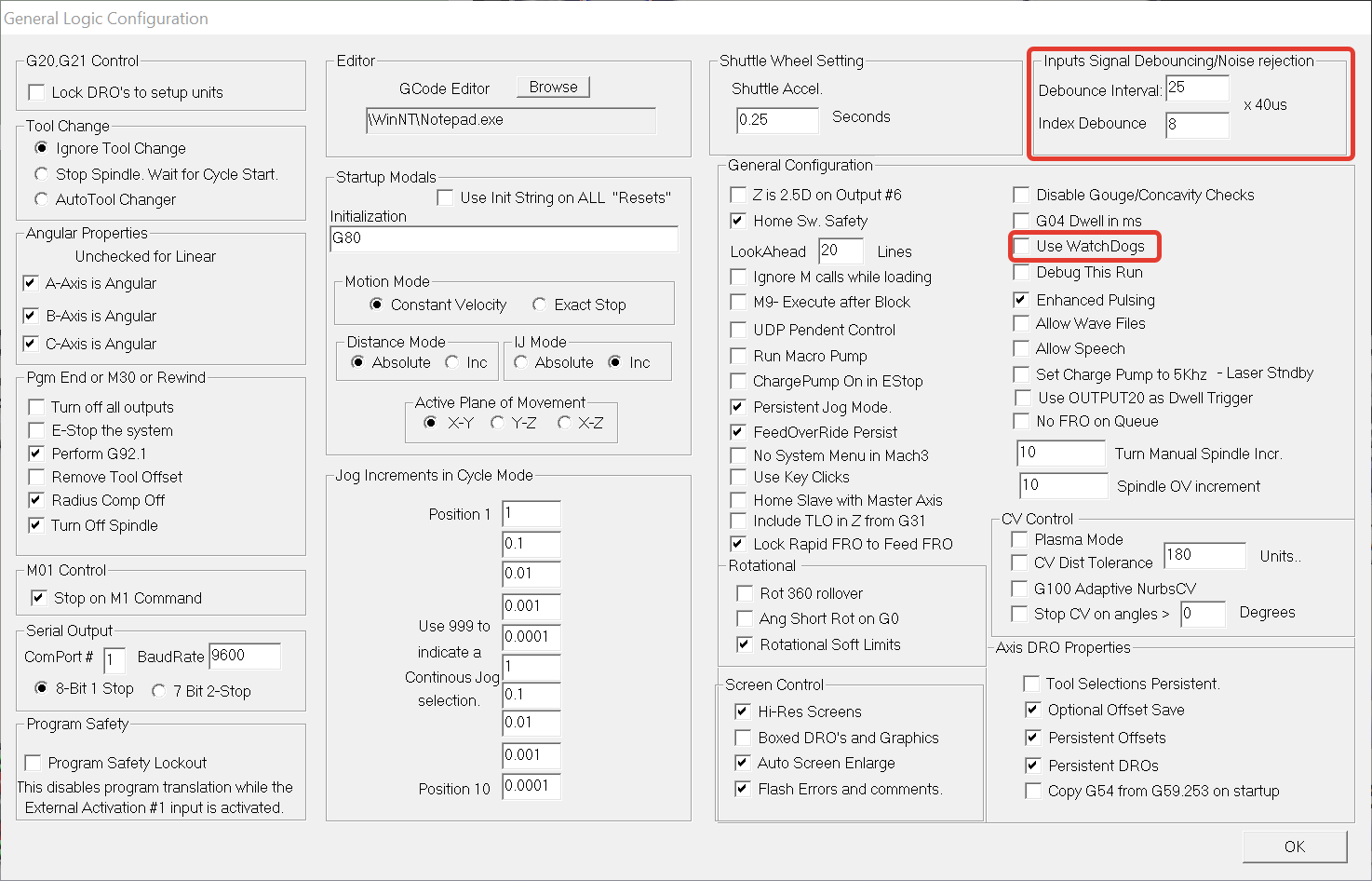

Зато возникла другая проблема: Появляется сообщение external estop requested в mach3 и станок переходит в режим экстренного останова? Зависимости появления сообщений найти не могу, сообщение может появиться как во время работы, так и в простое, может появиться и при ручном управлении. Частота появления тоже не понятна, может не появляться по несколько дней, может начать появляться раз в несколько секунд. Что это может быть?

Viktor.d писал(а):По проблеме 5 оси: всё оказалось просто, странно что ни кто не заметил, на картинке хорошо видно, столбцах "Step Port" "Dir Port" против оси В стоят 0-ли, поставил 1-ки и всё заработало. Сам дапёр
Так там и Step Dir пины нолевые указаны. Оно вообще не должно было работать с такими настройками.
Viktor.d писал(а):Появляется сообщение external estop requested
Возможно, кнопка Estop подключена как нормально замкнутая, а общего заземления корпусов компьютера, станка и инвертора нет. В этом случае может возникать из за сильных наводок. Например, от выключающегося холодильника, чайника, пылесоса, или из за разрядов статики.
Если кнопка обычная, нормально разомкнутая — может быть срабатывает сторожевой таймер программы из за медленной отрисовки тяжелго загруженного файла УП (хотя, тогда сообщение должно было бы быть другое).
Если дело в наводимых помехах можно либо электрически это устранить, либо в настройках входов прописать фильтрацию импульсных помех.
