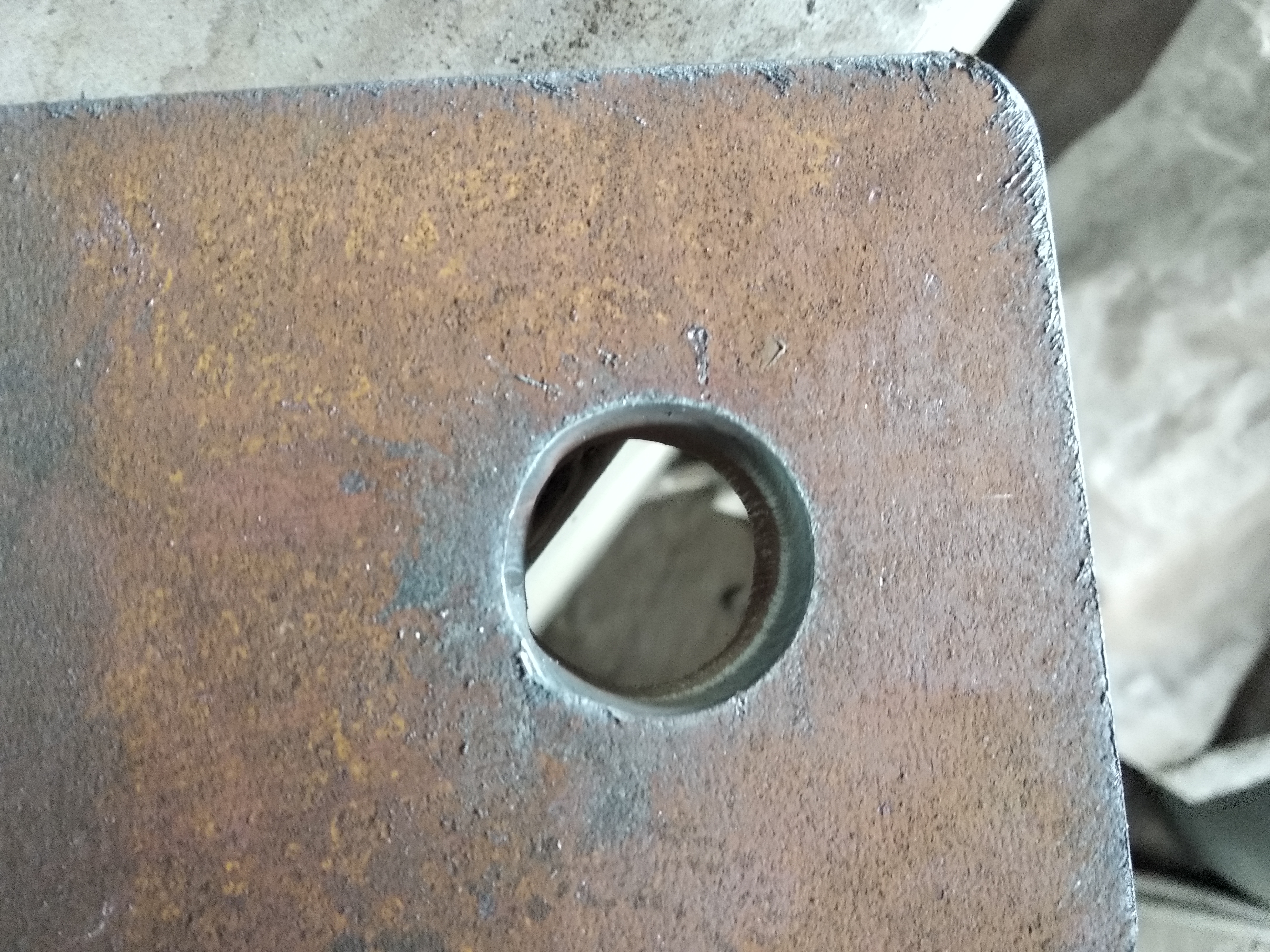

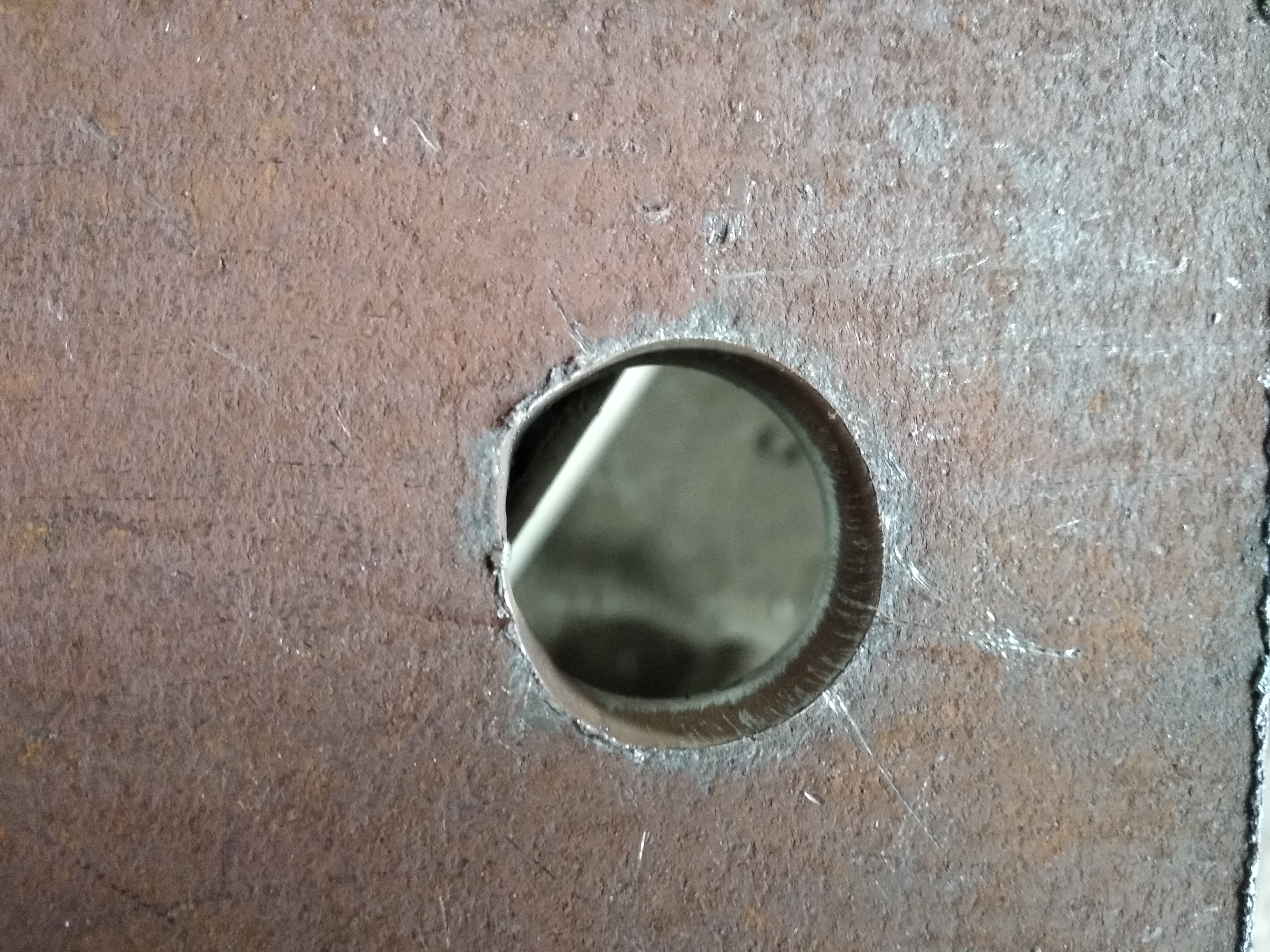

Рабочее поле:
Обрабатываемые материалы: сталь3 20мм
Чертежи, фото, видео станка:-
Примеры изделий (фото):
Вопросы: Господа нуждаюсь в Вашей помощи, возникла проблема с отверстиями (фото прилагаю верх/низ) источник Hypertherm max pro200,стойка SH-2012 AH1, софт cncKad v12.1.455.
Что пробовал: пробовал разные токи, разные расходники, скоростные режимы, высоту пробивки, высоту зазора при резке, при создании расскроя деталей, на отверстия вход 5мм выход 3мм, перекрытие 2мм, отверстия режутся против часовой стрелки, контур по часовой.
Что плучилось:результат на фото
Что не получилось: около равносторонее отверстия.
Ориентировочный бюджет: -.
IMG_20190411_121101.jpg (8016 просмотров) <a class='original' href='./download/file.php?id=160735&mode=view' target=_blank>Загрузить оригинал (5.86 МБ)</a>
IMG_20190411_121045.jpg (8016 просмотров) <a class='original' href='./download/file.php?id=160736&mode=view' target=_blank>Загрузить оригинал (6.04 МБ)</a>

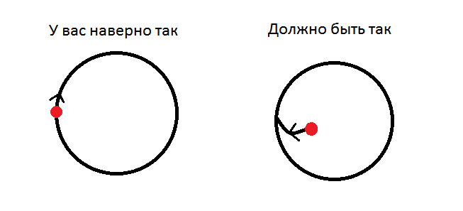

Начало должно находится за пределами рабочей траектории. В данном случае в глубине отверстия.

Спасибо за ответ, но у меня начало и конец за пределами рабочей траектории, вход под углом 90°, выход под 45°

Вход и выход пробовал делать под разными углами и разной длинной. визуально кажется что плазматрон идёт на второй круг по этому и получается не аккуратное яйцо, то есть мне кажен что дуга гаснет позже чем надо, как это поправить честно говоря не знаю...

Может из-за того что вход под 90° то ЧПУ сначала тормозит до угла, а потом набирает скорость, и этого времени оказывается достаточно для сдувания лишнего материала. Обратите внимание на скорость перемещения головы.

Старт при пробивке на низкой скорости, далее скорость одинаковая, так как заход по радиусу не прямой, то вход и само отверстие режется на одной скорости...

xfour писал(а):Вход и выход пробовал делать под разными углами и разной длинной. визуально кажется что плазматрон идёт на второй круг по этому и получается не аккуратное яйцо, то есть мне кажен что дуга гаснет позже чем надо, как это поправить честно говоря не знаю...
А не пробовали вход и выход под наиболее малыми углами. И, что, еще - момент начала выхода попробовать чуть сместить.
Потренероваться есть на чем? Попробуйте сначала сделать вход, но сделав некоторую дугу сделать выход и затем посмотреть места входа и выхода на окружность, так, на мой взгляд, будет проще понять в какой момент времени (на входе или на выходе) образуется этот "проплав". Имхо...

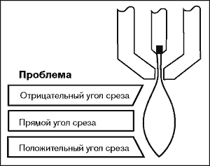

С проплавом кое как совладал, теперь новые приколы отверстия с обратной стороны просто ужас, конусность хуже наверное не бывает, короче потоптался на месте, железа покрошил не мало, толку только... Закрадываются мысли перейти с cnckad'a на другой софт хотя бы что бы задавать обработку по иному, соседи пользуются древним saps, источник тоже hypertherm только 130, у них всё норм с отверстиями до толщины 20мм...

отверстия нормальные для плазмы
намечать плазмой и потом сверлить, если нужны нормальные отверстия.
Хипертерм еще технологию трухол рекомендует, но ценик возможно вам не понравится.
попробуйте sheetcam

по поводу конусности, можно много расписывать, но на картинке наглядней. На второй по поводу облоя, поиграть скоростью и можно еще силой тока
Описание проблем при резе металла плазмой
