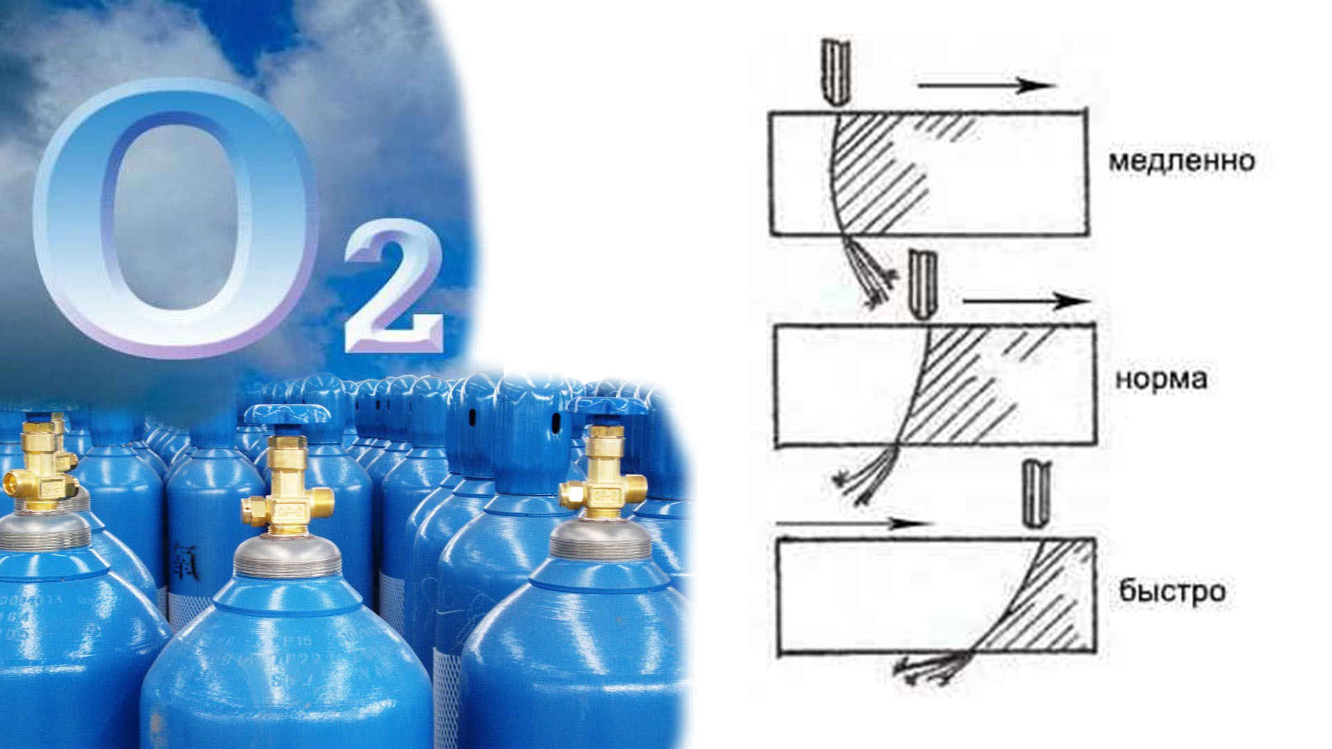

Сообщение ДНК »
по поводу конусности, можно много расписывать, но на картинке наглядней. На второй по поводу облоя, поиграть скоростью и можно еще силой тока
Описание проблем при резе металла плазмой
kislorod-gaz-rezka.jpg (5729 просмотров) <a class='original' href='./download/file.php?id=172147&sid=3b212ba2235b322b4131c07a8676347c&mode=view' target=_blank>Загрузить оригинал (123.62 КБ)</a>
