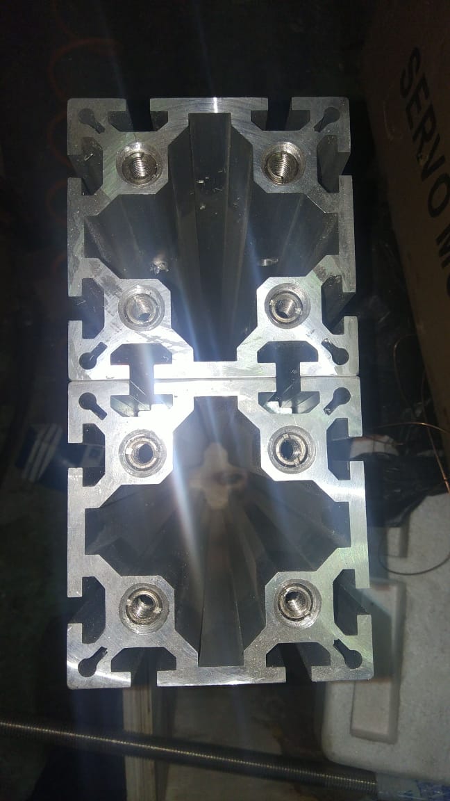

Сообщение MGG »
Утолщенная стенка выглядит вот так. 12кг на метр

MGG писал(а): выглядит вот так.
Сколько там стенка? Где брал?

Сообщение MGG »
6-7мм вроде. Вожу под заказ их

Сообщение MGG »
80*80 и 100*100. Режут в размер с припуском но кратно должно быть шести метрам. На фото сто на сто.
По ссылке победнее выглядит, и вес на метр на четверть меньше по описанию

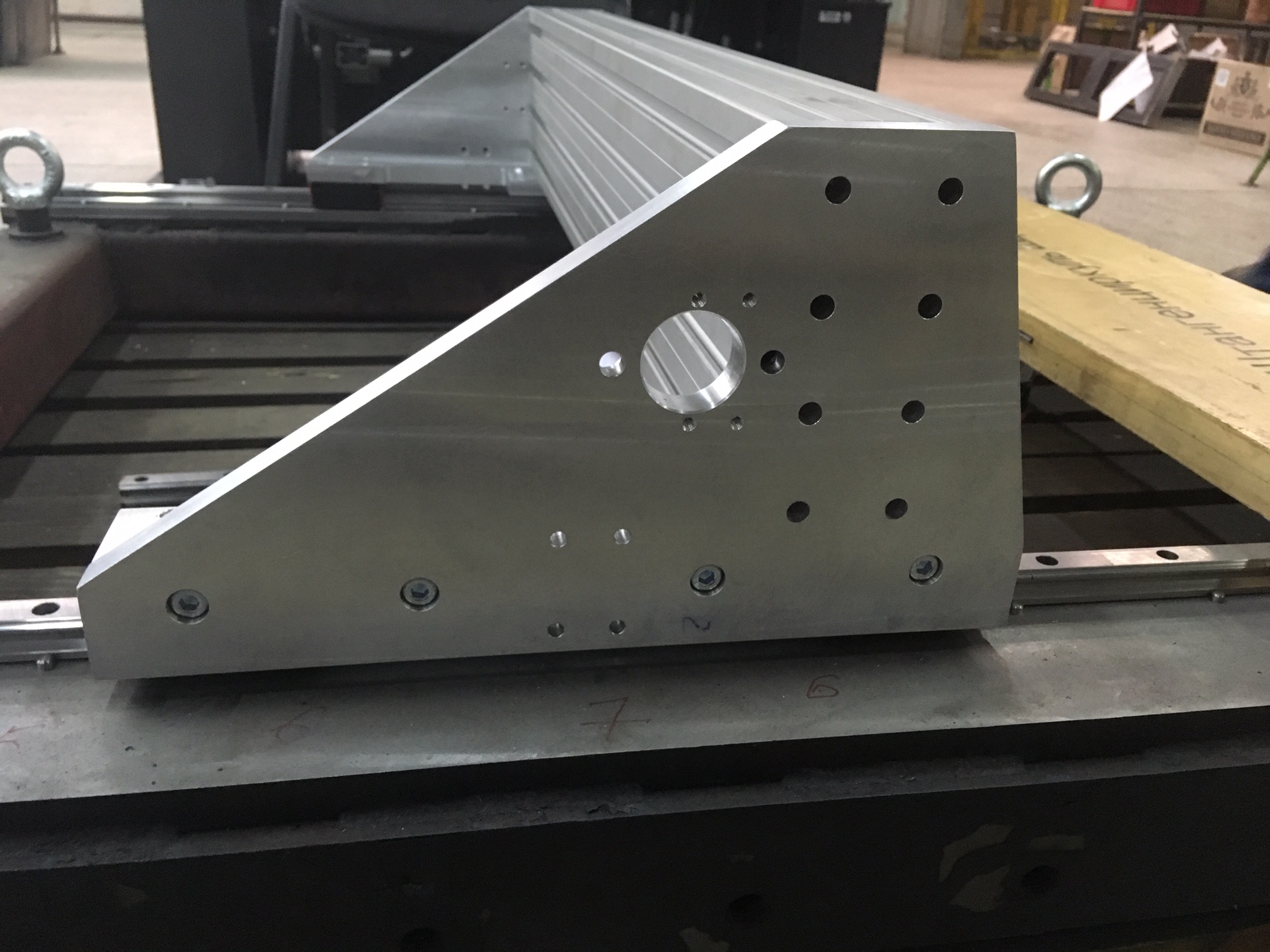

Откуда: Томск
Re: Фрезерный по металлу 600х800
Сообщение Кварк »
IMG_5098.JPG (2887 просмотров) <a class='original' href='./download/file.php?id=160808&mode=view' target=_blank>Загрузить оригинал (825.96 КБ)</a>
IMG_5097.JPG (2887 просмотров) <a class='original' href='./download/file.php?id=160807&mode=view' target=_blank>Загрузить оригинал (890.63 КБ)</a>
IMG_5096.JPG (2887 просмотров) <a class='original' href='./download/file.php?id=160806&mode=view' target=_blank>Загрузить оригинал (1.13 МБ)</a>
Пока вот так.
