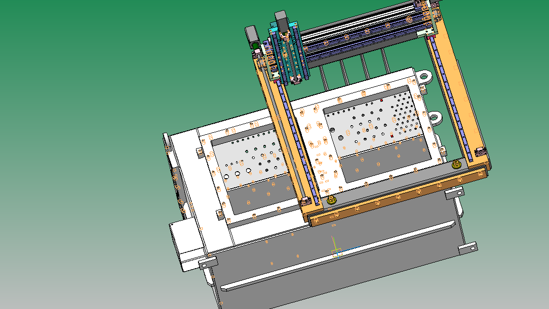

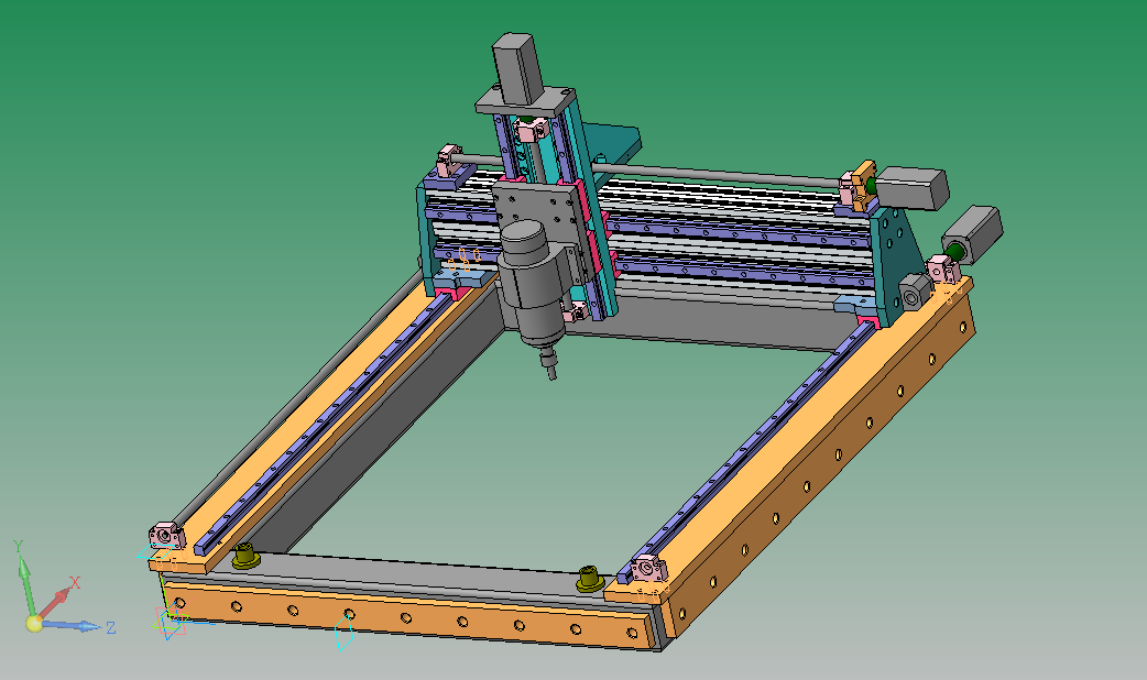

Появилась необходимость обрабатывать плоскости "как чисто" (фрезой d12, глубина резания 0,3мм) на стальных оболочках (файл1: оболочка - серым цветом, станок - разноцветный).
Станок с оболочкой.png (6746 просмотров) <a class='original' href='./download/file.php?id=158691&mode=view' target=_blank>Загрузить оригинал (70.73 КБ)</a>

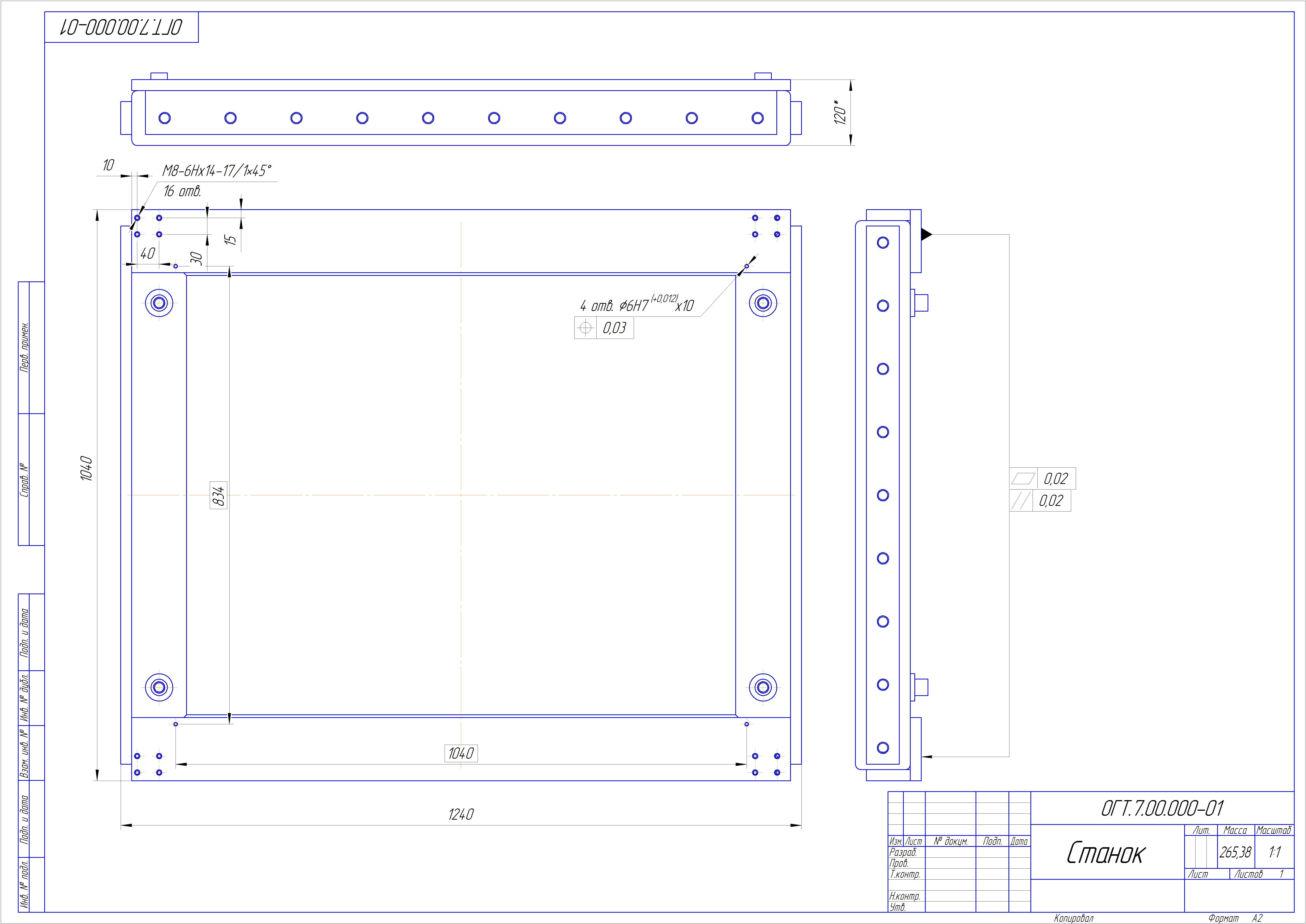

Для чего была дана команда разработать мобильный станок, который можно закреплять на оболочке и "пылить" плоскости.На этой раме делаю 4 штифтовых отверстия на станке за один установ (файл 2), за этот же установ "пылю" базовые поверхности под установку профильных рельс и опор винтов. Рельсы будут базироваться на плоскость и на штифты, за счет чего надеюсь добиться параллельности без лишних телодвижений.
Станок _ ОГТ.7.00.000-01-1.jpg (6746 просмотров) <a class='original' href='./download/file.php?id=158694&mode=view' target=_blank>Загрузить оригинал (1.3 МБ)</a>

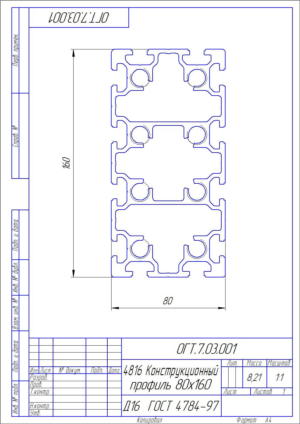

Портал будет из профиля алюминиевого 80х160. Посчитал прогиб при 30кг в середине пролета - около 1 микрона.
4816 Конструкционный профиль 80х160 _ ОГТ.7.03.001.jpg (6746 просмотров) <a class='original' href='./download/file.php?id=158693&mode=view' target=_blank>Загрузить оригинал (160.91 КБ)</a>
Раму сварили, скоро поедет на ТО, а потом на мех обработку. Внутрь засыпали песок.Шпиндель 6-и полюсной: 2,2 кВт, 1000-8000 об.
Где ждать подвоха? Какие мнения есть?
Станок.png (6746 просмотров) <a class='original' href='./download/file.php?id=158692&mode=view' target=_blank>Загрузить оригинал (55.84 КБ)</a>

Кварк писал(а):Где ждать подвоха? Какие мнения есть?
Реальная и ожидаемая точность и чистота обработки не совсем будут соответствовать.
Собираешся прикрутить раму станка к обрабатываемой детали? Она примет геометрию прикручиваемой поверхности.
Прогиб 1мкм@30кг портала это здорово, но на кончике фрезы будет 0.1мм. Значит при обработке будет не плоская поверхность, а елочками.
Без сож обработку стали на таких режимах врят ли потянет

Mamont писал(а):Прогиб 1мкм@30кг портала это здорово,
Я понимаю, что будет больше, т.к. концы в программе я указывал как жестко заделанные. Допуск на плоскостность 0,1/100.

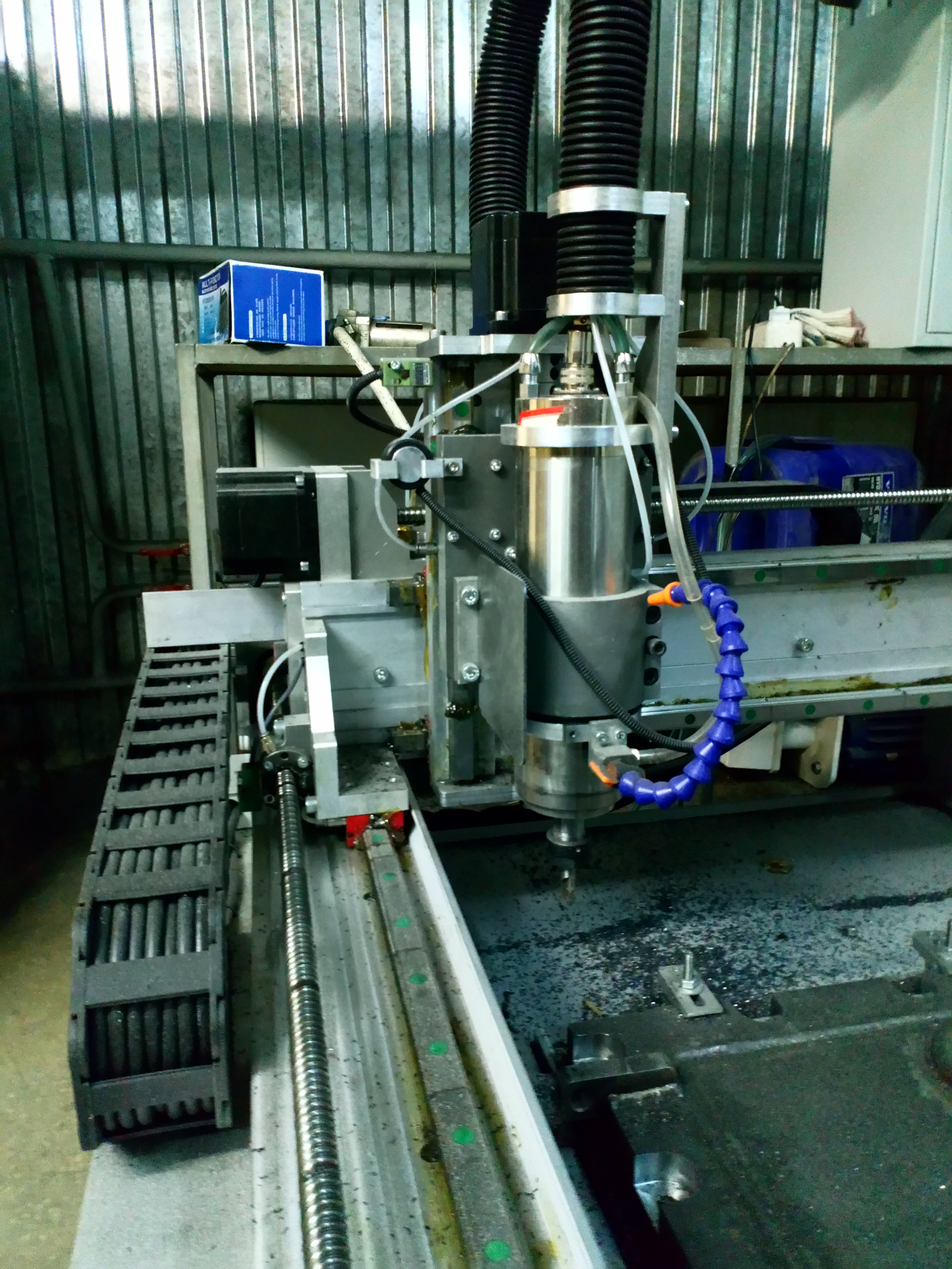

У нас есть уже станок покупной, фрезерует по 0,3, плоскостность выдерживает заданную.
Существ.JPG (6707 просмотров) <a class='original' href='./download/file.php?id=158695&mode=view' target=_blank>Загрузить оригинал (4.35 МБ)</a>

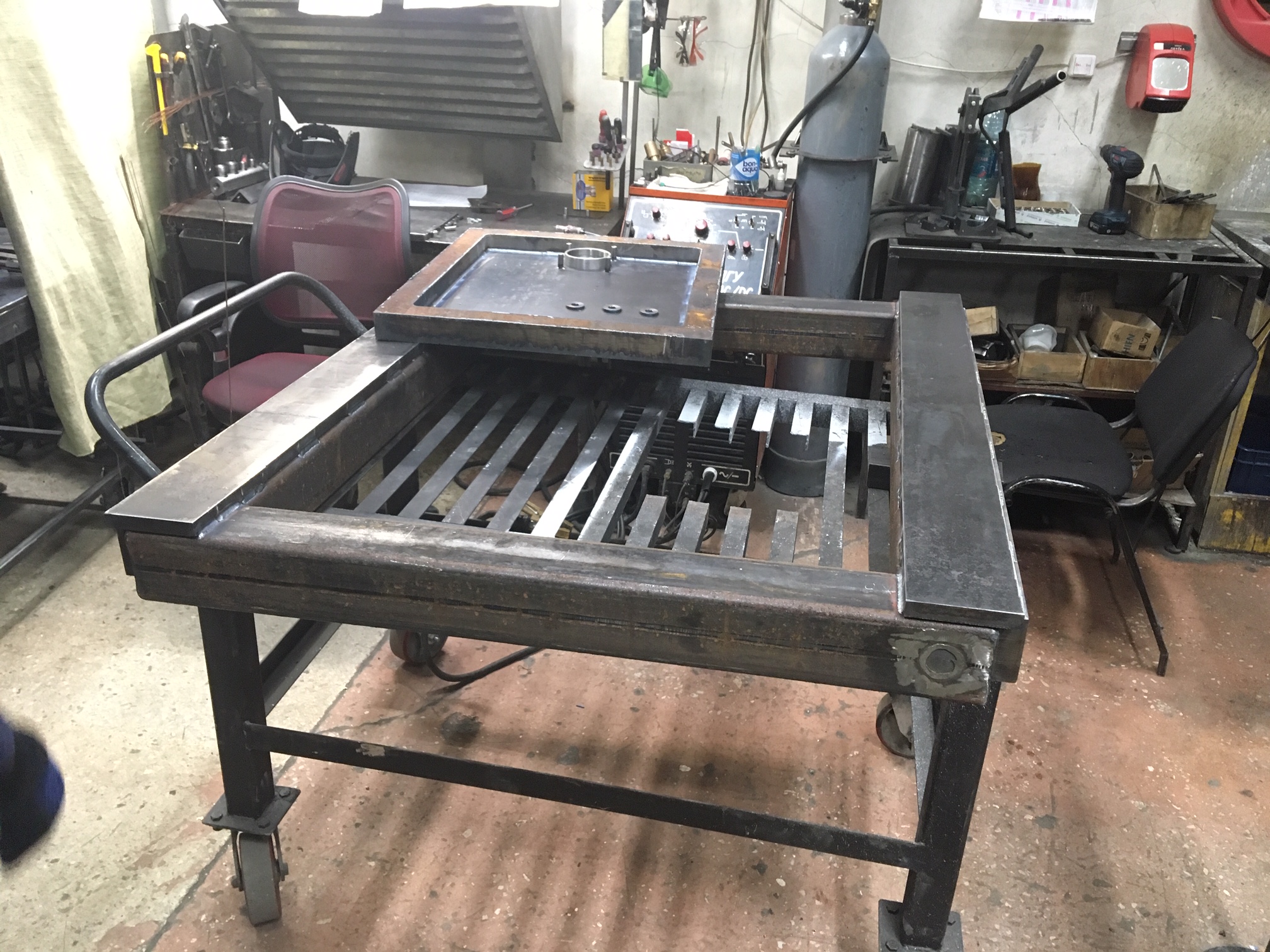

Вот рама (сверху на раме посторонняя деталь):
IMG_4892.JPG (6703 просмотра) <a class='original' href='./download/file.php?id=158696&mode=view' target=_blank>Загрузить оригинал (1009.66 КБ)</a>

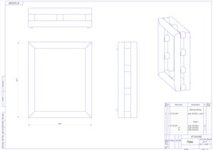

У меня станок китаец 400х600 портальный имеет литой коробчатый стол-основание. Коробка высотой миллиметров 100. Толщина литья порядка 10мм. Правда алюминий. Так вот его под своим весом скручивает на несколько десятых. Пока я не отлил бетонный кубик и намертво его к нему не прикрутил он крутился туды-сюды.
Вы же просто рамку металлическую берете которая не замкнута с точки зрения сопромата и хотите чтобы ее не крутило. Она под своим весом скрутится.
Мне гораздо больше нравится вариант сделать станок побольше, прикрутить к бетонному основанию, чтобы все 4 угла были мертвые, и под него совать/подкатывать деталь. Тогда возможно будет точность. Вы же наверное хотите плоскость получить? Раз съем 0.3мм. У меня 8-тонный станок с трудом обеспечивает плоскостность 0.02 на всем поле..

Существующий станок хочу поднять на 300мм, для удобства работы. Для чего хочу сделать вот такую раму
Рама _ ОГТ.8.01.000.jpg (6430 просмотров) <a class='original' href='./download/file.php?id=158770&mode=view' target=_blank>Загрузить оригинал (2.02 МБ)</a>
и прихватить на сварку к основанию станка. Материал Ст3, труба 100х100х6. Внутри песок. Надеюсь, если часто прихватить, то будет работать вместе со станком и уменьшит частоту системы, но есть страх за то, что станок поведет. На болты? - но нужно какие-то уголки все равно прихватывать к станку, через которые крепить.

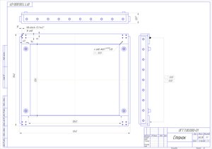

Штифты с двух сторон, с шагом 50 мм пойдет?

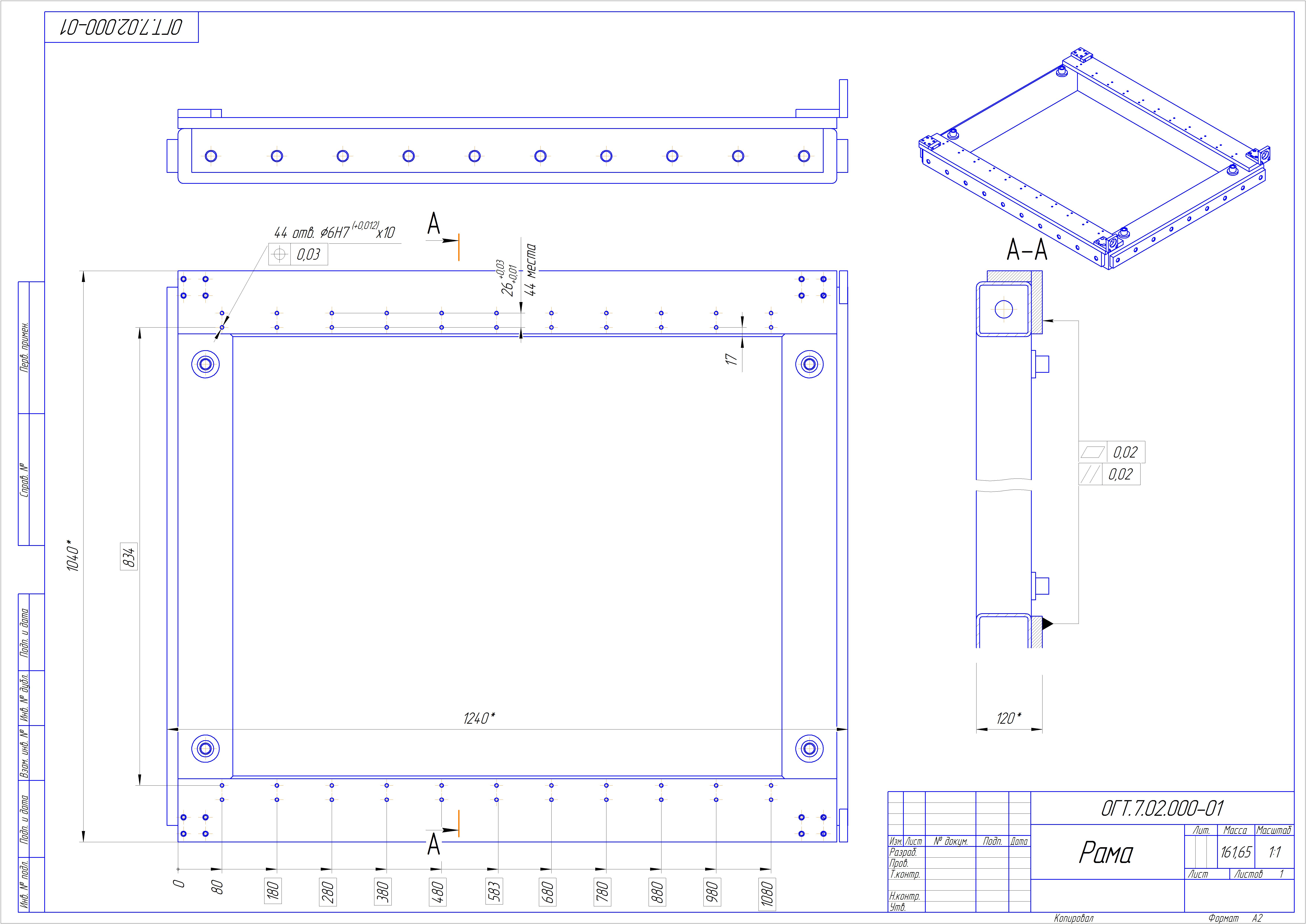

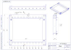

Вот таких отверстий штифтовых наделал с шагом 100. Нормально?
Рама _ ОГТ.7.02.000-01.jpg (6324 просмотра) <a class='original' href='./download/file.php?id=158773&mode=view' target=_blank>Загрузить оригинал (1.52 МБ)</a>
