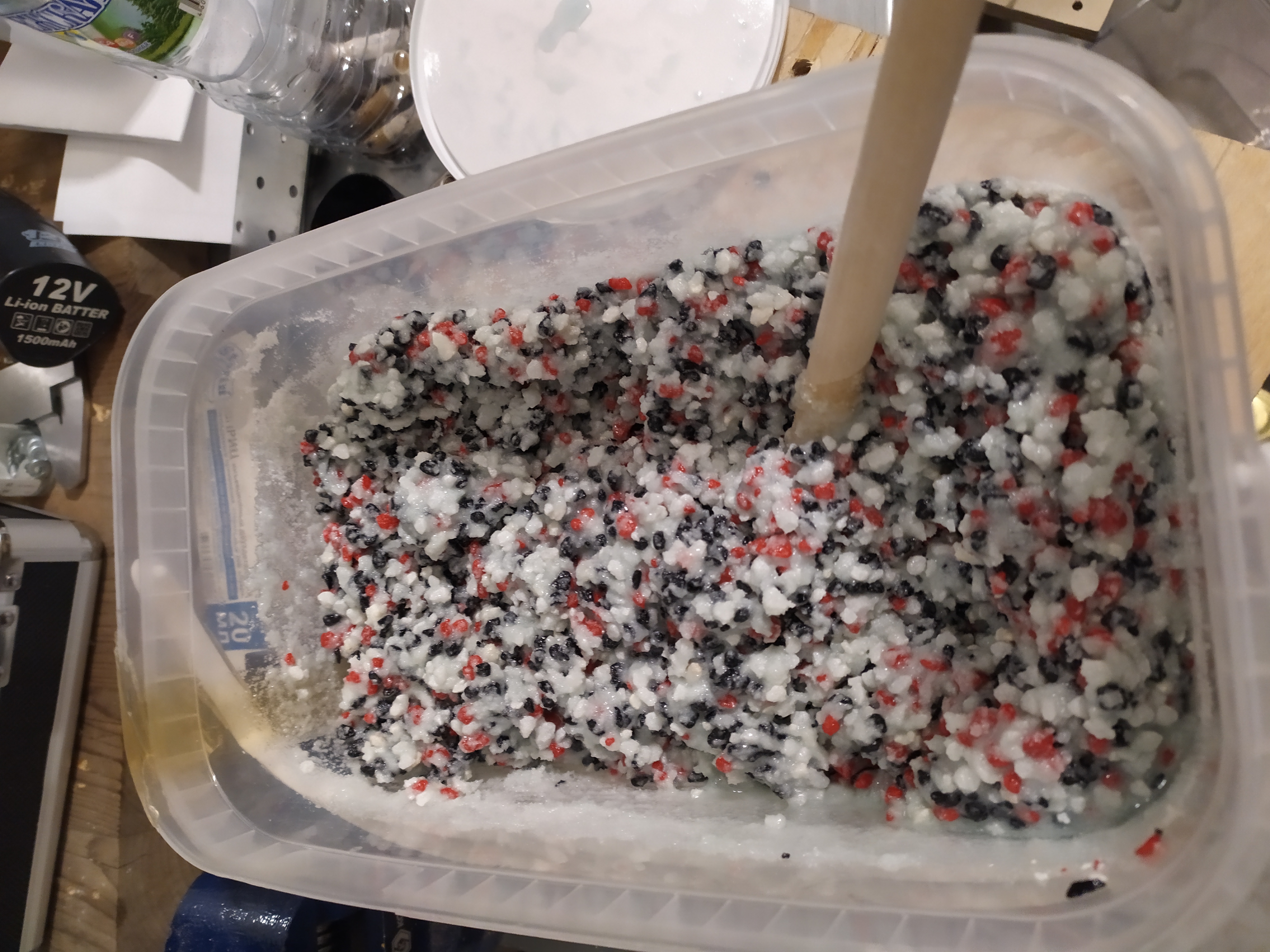

Заливал вчера еще 2 профиля и очередной фэйл.
Ну что же, в очередной раз убедился, что я рукожоп.
Привезли песок. Замешал я хороший растворчик. В качестве заглушки для торца решил использовать пенопласт.
Но кто же знал, что полиэфирная смола растворяет пенопласт?!
За ночь, весь пенопласт растворился, и часть массы выступила за границы сечения профиля.
Поработал стамеской, сколол выступающие части, но, похоже что профиль на выброс :(
IMG_20190410_211451.jpg (2390 просмотров) <a class='original' href='./download/file.php?id=160726&mode=view' target=_blank>Загрузить оригинал (3.2 МБ)</a>
IMG_20190410_211457.jpg (2390 просмотров) <a class='original' href='./download/file.php?id=160727&mode=view' target=_blank>Загрузить оригинал (3.68 МБ)</a>
IMG_20190410_211844.jpg (2390 просмотров) <a class='original' href='./download/file.php?id=160728&mode=view' target=_blank>Загрузить оригинал (2.95 МБ)</a>
IMG_20190410_212725.jpg (2390 просмотров) <a class='original' href='./download/file.php?id=160729&mode=view' target=_blank>Загрузить оригинал (4.4 МБ)</a>
IMG_20190410_221439.jpg (2390 просмотров) <a class='original' href='./download/file.php?id=160730&mode=view' target=_blank>Загрузить оригинал (3.14 МБ)</a>
IMG_20190410_222035.jpg (2390 просмотров) <a class='original' href='./download/file.php?id=160731&mode=view' target=_blank>Загрузить оригинал (2.99 МБ)</a>
IMG_20190411_085658.jpg (2390 просмотров) <a class='original' href='./download/file.php?id=160732&mode=view' target=_blank>Загрузить оригинал (3.76 МБ)</a>
IMG_20190411_092252.jpg (2390 просмотров) <a class='original' href='./download/file.php?id=160733&mode=view' target=_blank>Загрузить оригинал (4.35 МБ)</a>

daemon78 писал(а): В качестве заглушки для торца решил использовать пенопласт.
Ты же собирался пластелин вроде.
daemon78 писал(а):похоже что профиль на выброс
Ну это нет смысла делать. на крайняк отпилишь по торцам пару сантиметров да в другом каком проекте применишь. Хорошая профиль всегда пригодиться.

Taganrog писал(а):Ты же собирался пластелин вроде.
В машине забыл, лень было спускаться :( До сих пор лежит, третьей пары профиля ждет :)
Taganrog писал(а):Ну это нет смысла делать. на крайняк отпилишь по торцам пару сантиметров да в другом каком проекте применишь. Хорошая профиль всегда пригодиться.
Нет-нет, конечно я не выброшу его физически в помойку, хотел сказать что в этом проекте наверное уже не смогу применить, хотя посмотрим. С утра я его ковырял, надежда есть.
Nick писал(а):Аккуратно болгаркой удаляй излишки
Буду сегодня пробовать. Вообще в 06.30 утра, я стамеской в итоге очень не плохо обработал излишки, на фото просто не окончательный вариант.
Сегодня рулон наждачки 180-ой прибудет. Хочу попробовать убрать излишки Там, на самом деле, фактически осталось убрать небольшие наплывы смолы с песком, а все выступы камня я вырубил даже не под ноль, а в минус. Может и прокатит, посмотрим.
Отделить предыдущей профиль от фанерки не получилось, так как я нанюхался этой байды и мне реально поплохело. По хорошему рейспиратор нужен.
Вечерком проведу соревнования паяльная станция vs полиэфирная смола.
