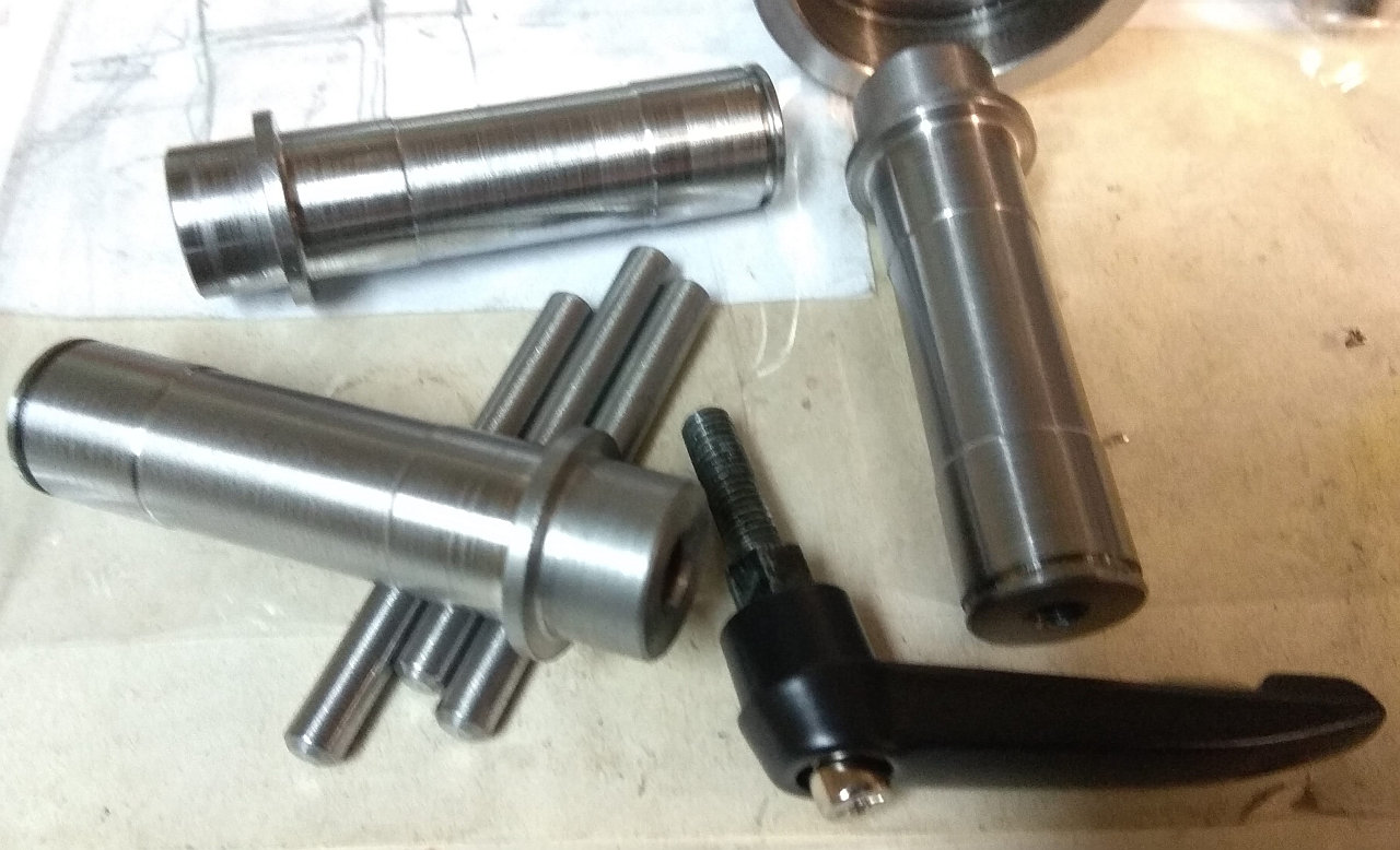

Покрутили гриндер немного и столкнулись с неожиданной засадой. при работе в горизонтальном положении регулировка положения ленты оказалась нифига не удобна... ибо "снизу"... да еще и левой рукой... брррр... короче решили переделать в оригинальный вариант... Забавно что нигде такого пока не встречал...

пару роликов заодно точнул...
IMG_20190312_202943.jpg (6344 просмотра) <a class='original' href='./download/file.php?id=158824&mode=view' target=_blank>Загрузить оригинал (204.43 КБ)</a>
