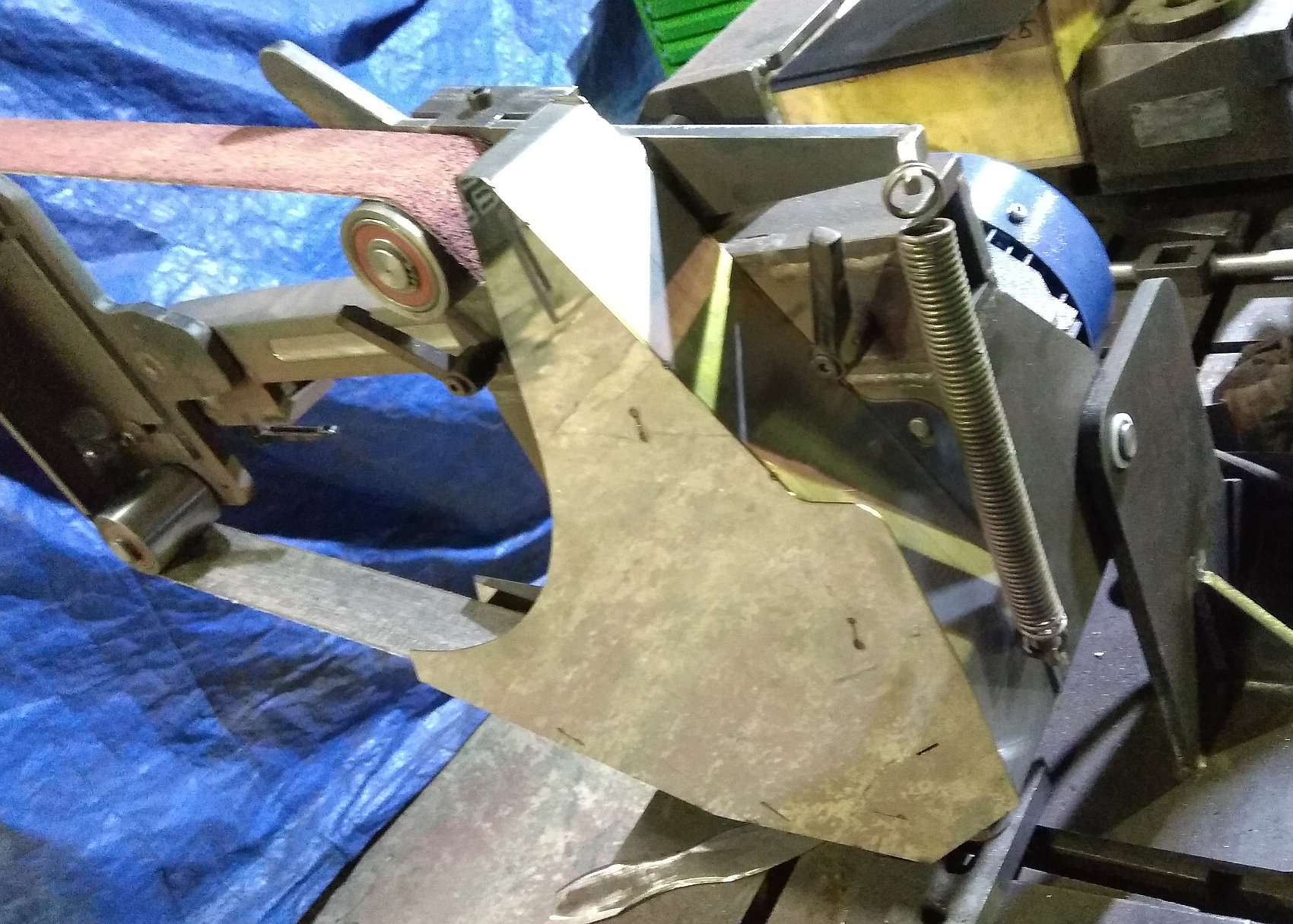

Потихоньку добиваем гриндер. доделали кожух для защиты и отсоса пыли.
тут видна внутренняя структура кожуха и система его крепления.

Кстати, а в этой штуковине лента не слетает за счет радиуса на ролике? Только на одном, или на нескольких?
Сообщения: 5414
Re: Технология. Питер.
Радиус на двух. на приводном и на регулирующем. За счет него лента и не слетает.
