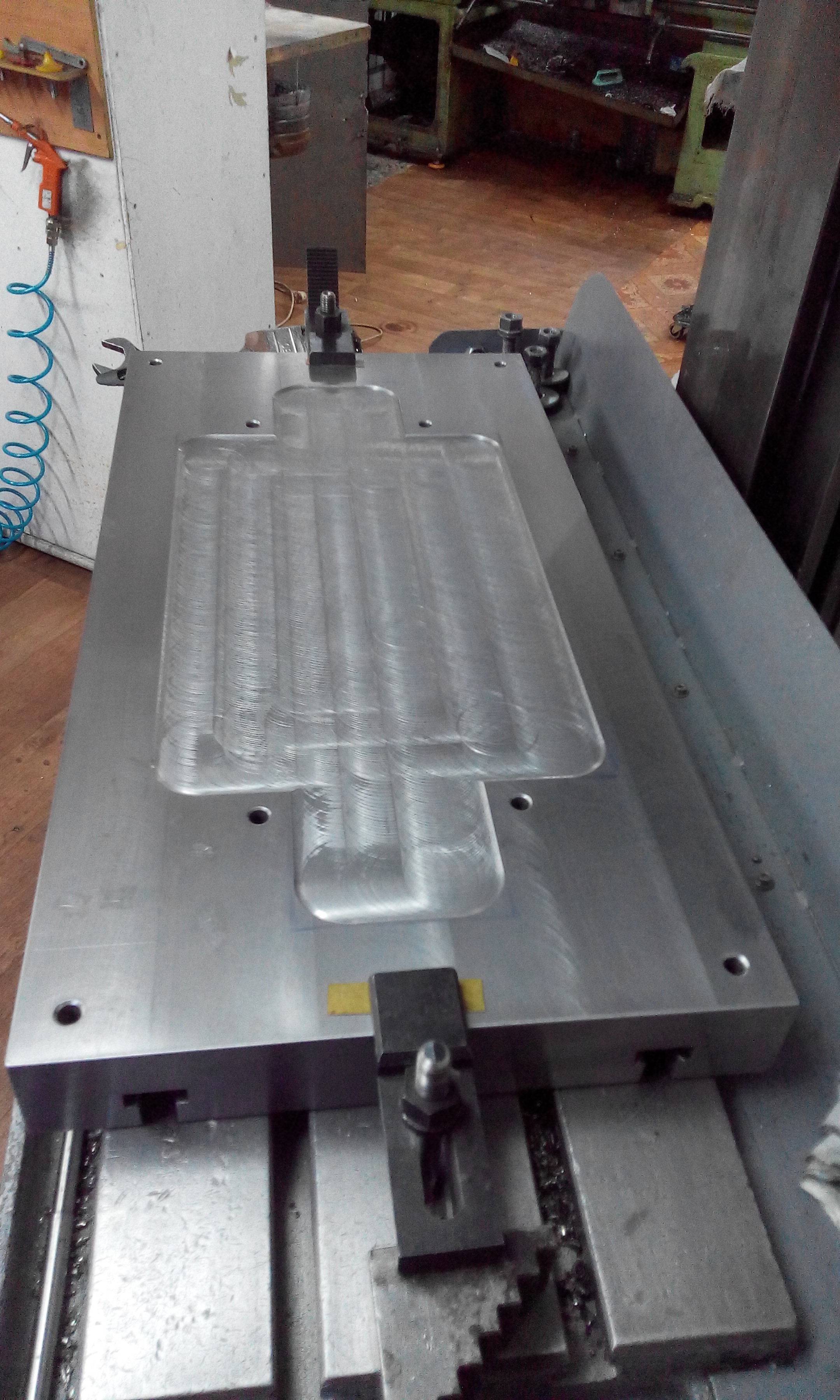

Re: Японец BROTHER TC-229
Пан Афтаев изготовил накладку на стол, как это задумывалось японцами. Немного доработал ее снизу, чтобы уменьшить площадь касания. Дальше финишная шлифовка и установка на станок.
С какой целью?john1987887 писал(а):чтобы уменьшить площадь касания
Потому что 100% прилегания не будет никогда. Пятно контакта по центру плиты не нужно, лучше, чтобы она гарантированно касалась только по краям. Посмотри как каретки на рельсах сделаны. Там точно также поверхность разбита.Lafayette писал(а):С какой целью?
Установил накладку. Теперь все как в оригинале.
