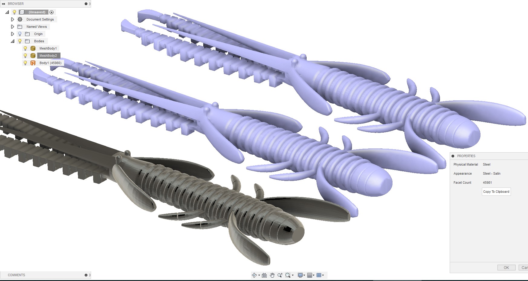

sima8520 писал(а):Как тогда люди формы литейные для приманок делают?
делают твердотельные модели... уж приманки то начертить не сложно, это же не панно и прочая роскошь.
А вообще Fusion немного умеет работать с стл, можно комбинировать с твердотельной, его cam тоже вполне переваривает комбинации из твердотельной и полигональной геометрии.
Если полигонов не очень много, то может автоматом перевести, но обычно не нужно это, тк траектории и по стл спокойно строятся. В общем то арткам в этом плане он полностью перекрывает (кстати аутодеск его и вовсе закрыла) Но вот с редактированием больших стл он конечно тормозит, как и другие машиностроительные, типо солида... он тоже немного стл работает, но особо подробностей не знаю.
вот для примера гибидная модель, сверху стл, снизу тв.тело. ну и естественно полная симуляция, в отличии от арткама. и нормальная работа с 3d - то есть перевороты без всяких шаманств и т.д.

iMaks-RS писал(а):у Фьюжина есть лимит на количество полигонов... пытался импортировать модель иконы... мало того что думал долго.. так потом ошибку выдал, что превышен лимит.. Обидно.. однако... как хочется "всё в одном" продукте...
Так и не надо их конвертировать в brep. Лимит там на конвертацию, а не работу с стл. Понятно что такая модель сконвертированная немеренно жрет ресурсов. Но для работы в каме и построения дополнительной геометрии их конвертация и не нужна, работать можно как с стл. ну а простые порядка 10 тысяц полигонов можно и конвертить, обычно этого хватает в машиностроительных целях.
тем более человеку формы литейные, а не такое-себе искусство нужно.
вот первая попавшаяся из интернета, 2.6 миллиона, около 200мб
Аннотация 2019-03-29 195835.jpg (2609 просмотров) <a class='original' href='./download/file.php?id=159909&sid=8ff5d26c84e272a414bbfd6d361c6f15&mode=view' target=_blank>Загрузить оригинал (314.27 КБ)</a>

честно говоря, самому стал интересен лимит, скачал модельку рандомную
изначально была 100к треугольников, её не хотел браться конвертить. сделал reduce в два раза, и на 50к треугольников уже работает. то есть с ней можно булевы операции сделать с твердым телом.
Но опять же - с стл работает быстрее. Наверняка это от мощности компа зависит. Но проще его рассеч пополам, поместить внутрь тела, и по нему уже внутреннюю траекторию формы строить, а остальное по нормальной модели.
Аннотация 2019-03-29 204631.jpg (2590 просмотров) <a class='original' href='./download/file.php?id=159912&sid=8ff5d26c84e272a414bbfd6d361c6f15&mode=view' target=_blank>Загрузить оригинал (209.43 КБ)</a>
Слышал что у солида автоконвертации примерно с таким же лимитом.
