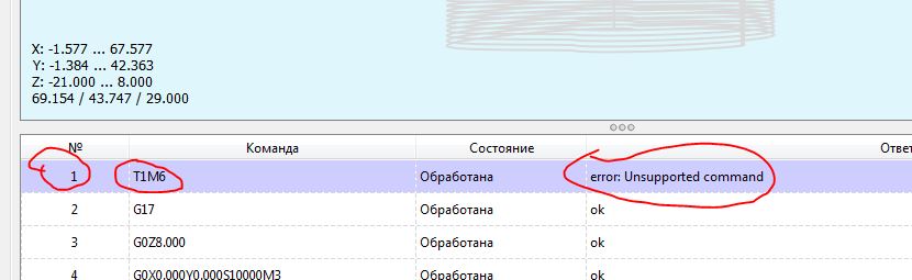

При открытии tap файлов в Candle и запуска фрезеровки постоянно выходит такая ошибка в первой строке.
В гугле пишут, что команда T1M6 это запуск смены инструмента на инструмент номер 1
Что от меня эта T1M6 хочет ?
T1M6.JPG (7902 просмотра) <a class='original' href='./download/file.php?id=160138&mode=view' target=_blank>Загрузить оригинал (37.59 КБ)</a>

grbl имеет куцый набор команд. M6 не поддерживается. удали ее из программы

Mamont писал(а):grbl имеет куцый набор команд. M6 не поддерживается. удали ее из программы
Удалить M6 из файла УП или удалить всю строку T1M6 прямо в Candle ?
Сообщения: 2096
Re: Подсажите по программе Candle или GrblControl
Из файла УП удалить всю строку - смену инструмента grbl тоже не знает насколько мне известно.

nevkon писал(а):Из файла УП удалить всю строку - смену инструмента grbl тоже не знает насколько мне известно.
Дело в том, что у меня во всех созданных УП была эта одна и та же эта ошибка T1M6.
И получается, что нужно будет каждый раз заходить в tap-файл УП и удалять эту строку?
На фрезеровке деревяшек это не сказывалось, но узнать причину очень хочется))

Touareg07 писал(а):И получается, что нужно будет каждый раз заходить в tap-файл УП и удалять эту строку?
Просто не обращай на нее внимание...

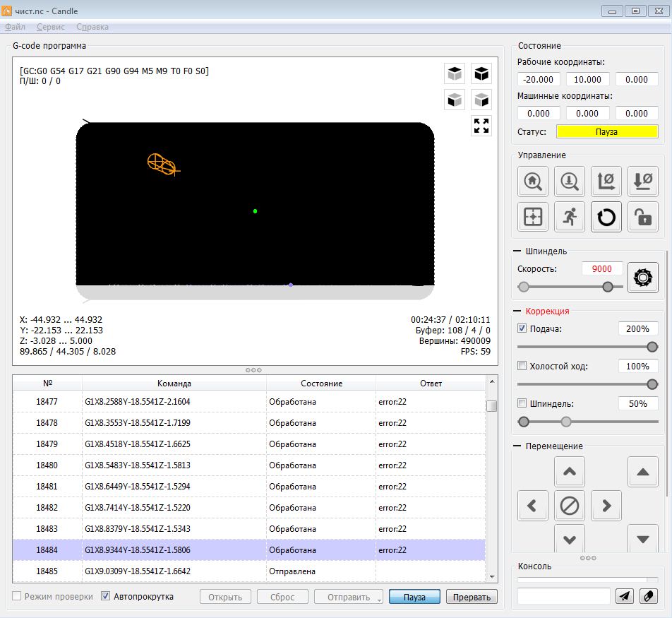

Всё работало, сегодня баг какой то...остановил, обнулил, выключил, включаю...засада...раньше работало.
Снимок.JPG (7638 просмотров) <a class='original' href='./download/file.php?id=163131&mode=view' target=_blank>Загрузить оригинал (133.69 КБ)</a>

Zapilil писал(а):Всё работало, сегодня баг какой то...остановил, обнулил, выключил, включаю...засада...раньше работало.
Тут переключи:
GRBL.JPG (7630 просмотров) <a class='original' href='./download/file.php?id=163132&mode=view' target=_blank>Загрузить оригинал (117.29 КБ)</a>

error 22 пугает? потому что не указана скорость перемещения. перезапусти УП с начала. или с консоли вручную введи скорость

Zapilil писал(а):засада...раньше работало.
Смотрю скрин и возник вопрос, а почему стоит "птичка" на подаче???
Насколько известно, то эта подача не работает...

Touareg07 писал(а): Смотрю скрин и возник вопрос, а почему стоит "птичка" на подаче???
Это вкл-выкл коррекции скорости перемещения

Mamont писал(а):Это вкл-выкл коррекции скорости перемещения
на моем чпу3018 эта опция не работает или это только у меня?

Этой функции нет на прошивке grbl 0.9, есть на grbl 1.1f (и Candle 1/1/7)

При ваших настройках прога зависает и вылетает, при повторном запуске настройки которые на вашем скрине скидываются "по умолчанию"
