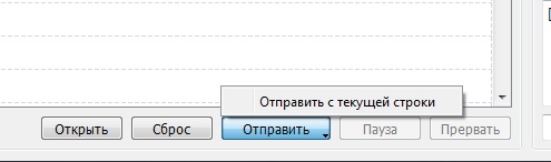

Люди добрые ВЫРУЧАЙТЕ !!! Ну совсем я тупой видимо ! Проблема такая - как продолжить выполнение программы не станке после внезапно отключенного питания ? Просто уже второй раз фрезерую картинку и внезапно отключают свет ( кратковременно ) . Картинка увесистая по времени ( порядка 20 часов на выполнение ) и обрубается после выполнения уже половины ! Что делать ? УП начинать занова или все-же есть способ продолжить с какой нибудь точки ? Заранее всех благодарю !!!

Внизу есть список выполняемых команд - можно продолжить, вручную установив на нужную операцию.
Но для этого надо знать точно - где произошёл сбой - а вы вряд ли это точно знаете.
ну, и адекватно выставить начало координат и, главное, стартовую точку для продолжения - тоже очень большой вопрос.
так, что скорей всего - без вариантов.

Точку найти могу ( пока десятка не критично ) . Именно не знаю как продолжить программу выполнения после внезапной остановки ( номер строки тоже помню на которой прервалось ) !

arkadiy2 писал(а):Точку найти могу ( пока десятка не критично ) . Именно не знаю как продолжить программу выполнения после внезапной остановки ( номер строки тоже помню на которой прервалось ) !

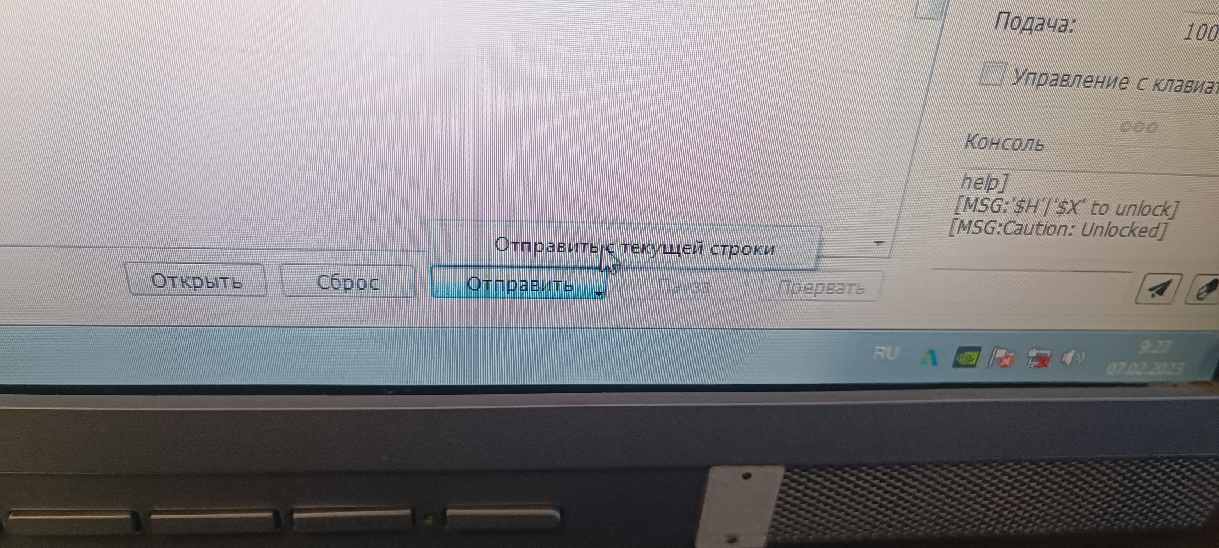

В Candle все просто! Выбираешь нужную строку, перемещаясь по программе с помощью клавиш Page Up/Down - быстро, но грубо и стрелками. Затем надо нажать на 1 секунду на стрелку на кнопке "Отправить" и появится окошко с надписью "Отправить с текущей строки".
Отправить.jpg (20350 просмотров) <a class='original' href='./download/file.php?id=126435&mode=view' target=_blank>Загрузить оригинал (19.1 КБ)</a>
Программа начнет выполнение с указанной строки. Но перед запуском неплохо бы вручную подогнать инструмент в указанную позицию, иначе возможны последствия. Например на лазерном гравере может включится лазер и прожжется полоса от текущей позиции инструмента к указанной. Но на этот случай у меня есть тумблер, выключающий лазер :D

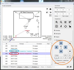

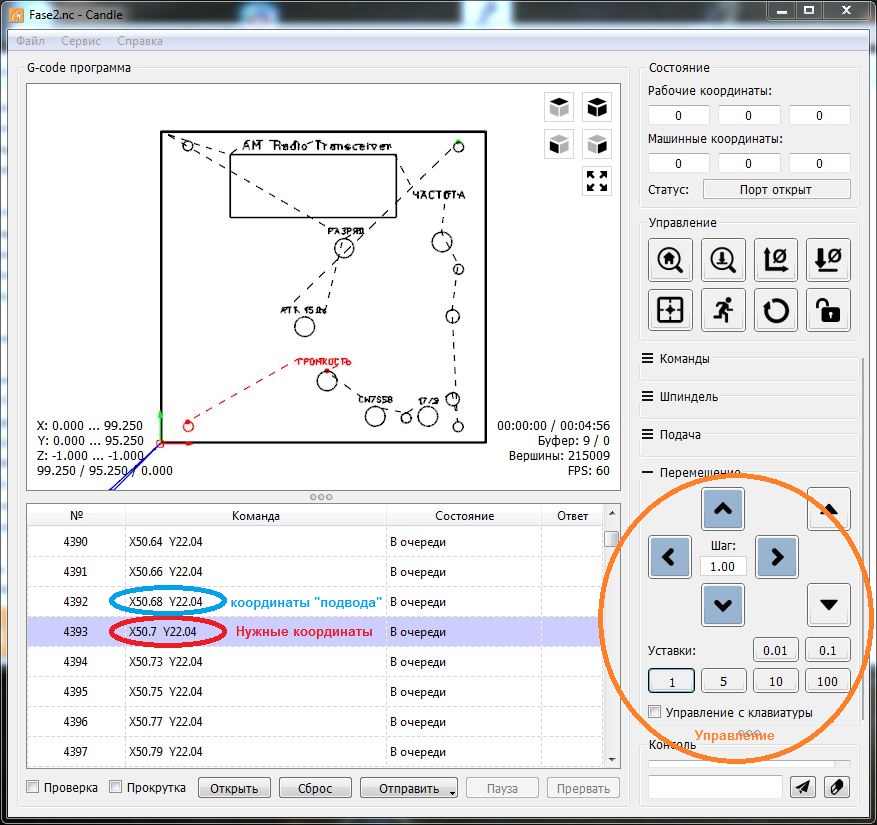

Позволю с вами не согласиться!
Во-первых, координата инструмента, куда ему ехать как раз и указана в самой строке...
X_Y.JPG (20289 просмотров) <a class='original' href='./download/file.php?id=126526&mode=view' target=_blank>Загрузить оригинал (198.29 КБ)</a>
Мне несколько раз приходилось специально останавливать длинную программу, а на следующий день запускать с определенной строки.
Программа управления Candle, станок - лазерный гравер.
Делал так:
1. Останавливаю программу. Записываю номер строки. Выключаю станок.
2. Утром включаю, базирую, обнуляю координаты. После базирования головка лазера всегда находится в одних и тех же координатах.
3. Стрелками и кнопками 100...10...0,01 в Candle, вручную подвожу головку лазера к координатам, указанным строкой выше, чем та на которой остановил программу.
4. Page Up/Down выбираю нужную строку. Далее на стрелочку "отправить" и программа продолжает работать...
Потом надоело "подгонять вручную" и поставил тумблер на лазер. Теперь просто запускаю с нужной строки. Головка лазера едет по-диагонали от Home к нужной координате, лазер выключен. Как доехала - включаю лазер. Можно еще в строку на которой надо остановить программу прописать М0 и программа встанет на паузу...
