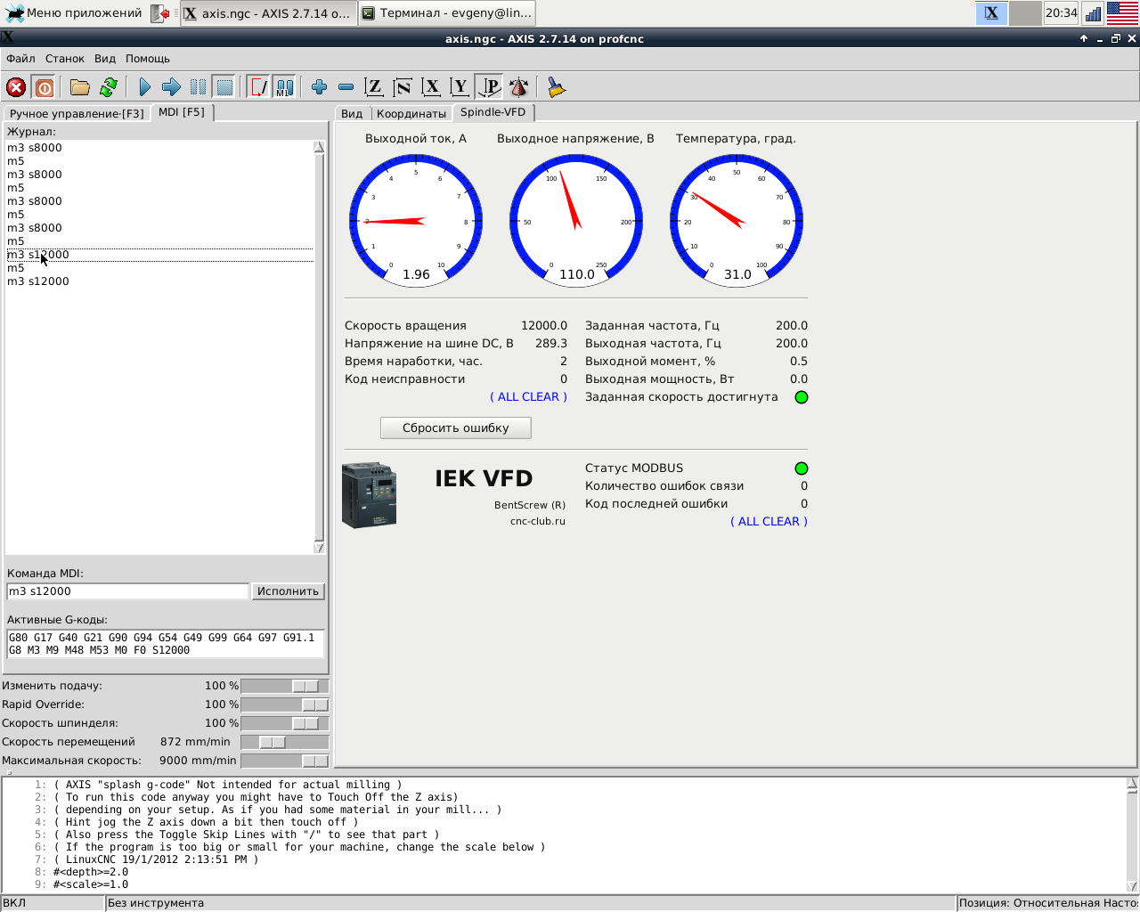

Прикручиваю modbus

iMaks-RS
Сообщения: 1692
Репутация: 205
Настоящее имя: Maks
Откуда: От туда.
Re: Портальный 420x300 от ProfCNC
Сообщение iMaks-RS »
Ты же вроде убунту на D525 водрузил, когда за джиттер боролся.. что заставило вернуться на дебиан?

Сообщение evgenymcp »
iMaks-RS писал(а):Ты же вроде убунту на D525 водрузил, когда за джиттер боролся.. что заставило вернуться на дебиан?
Ничего не заставило. Снятый образ диска с отлаженной ubuntu 10.04+linuxcnc 2.7.14 лежит на всякий случай на большом компе. Экспериментировал с Modbus. На 10.04 Glade старой версии, но и там запустил вкладку управления шпинделем. Сейчас при микрошаге 8 скорость можно до 9000мм/мин получить. Если упрусь в микрошаг или скорость откачусь до Ubuntu.
Разницы между ubuntu и debian как таковой нет. На старой убунте ядро было 2.7. На старом железе шустрее работает.

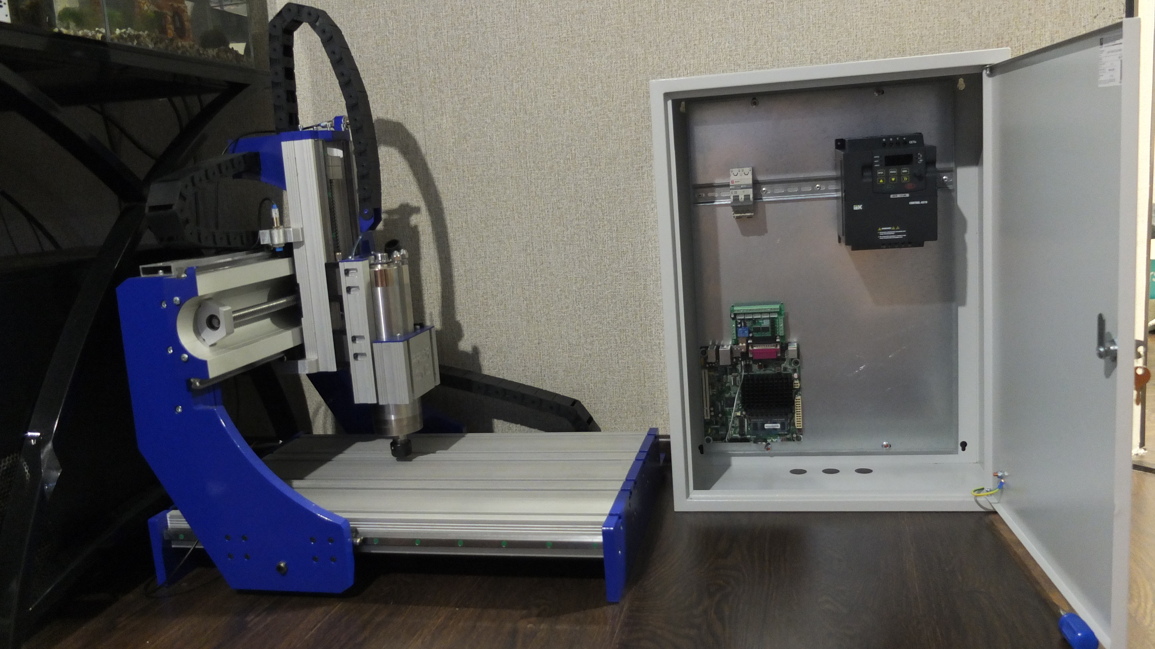

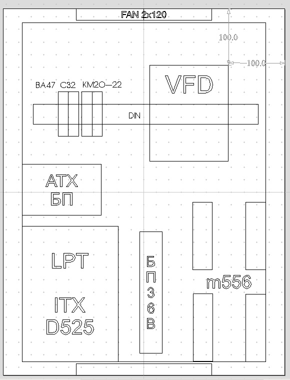

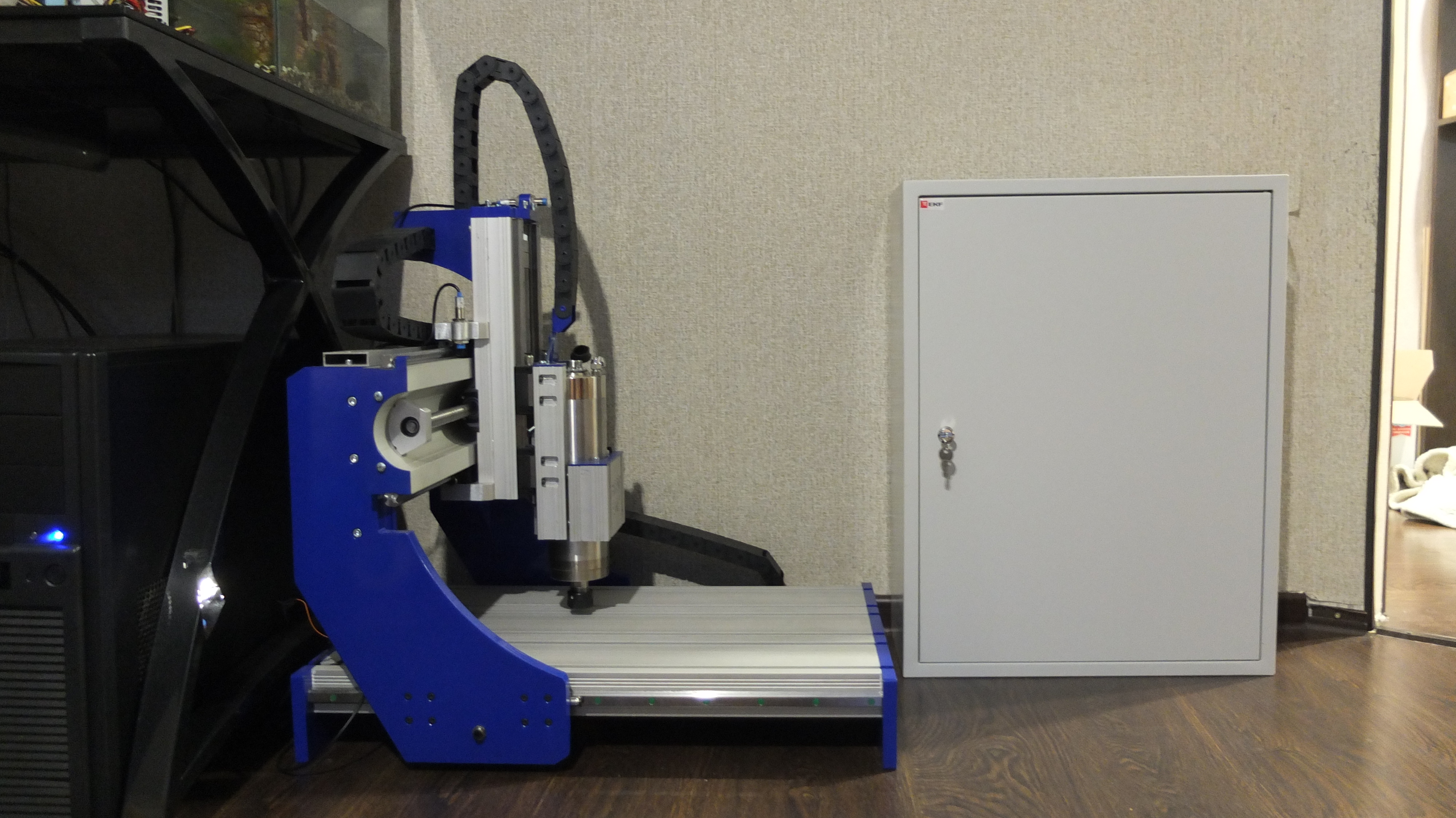

Присмотрел вот такой шкаф 650x500x220
http://electroset19.ru/catalog/ekf_93/s ... rnm_3_ekf/
Сделал эскиз расположения компонентов внутри шкафа.
Хотелось услышать мнение форумчан по компановке.
evgenymcp
Сообщения: 1120
Репутация: 328
Откуда: Абакан,Хакасия

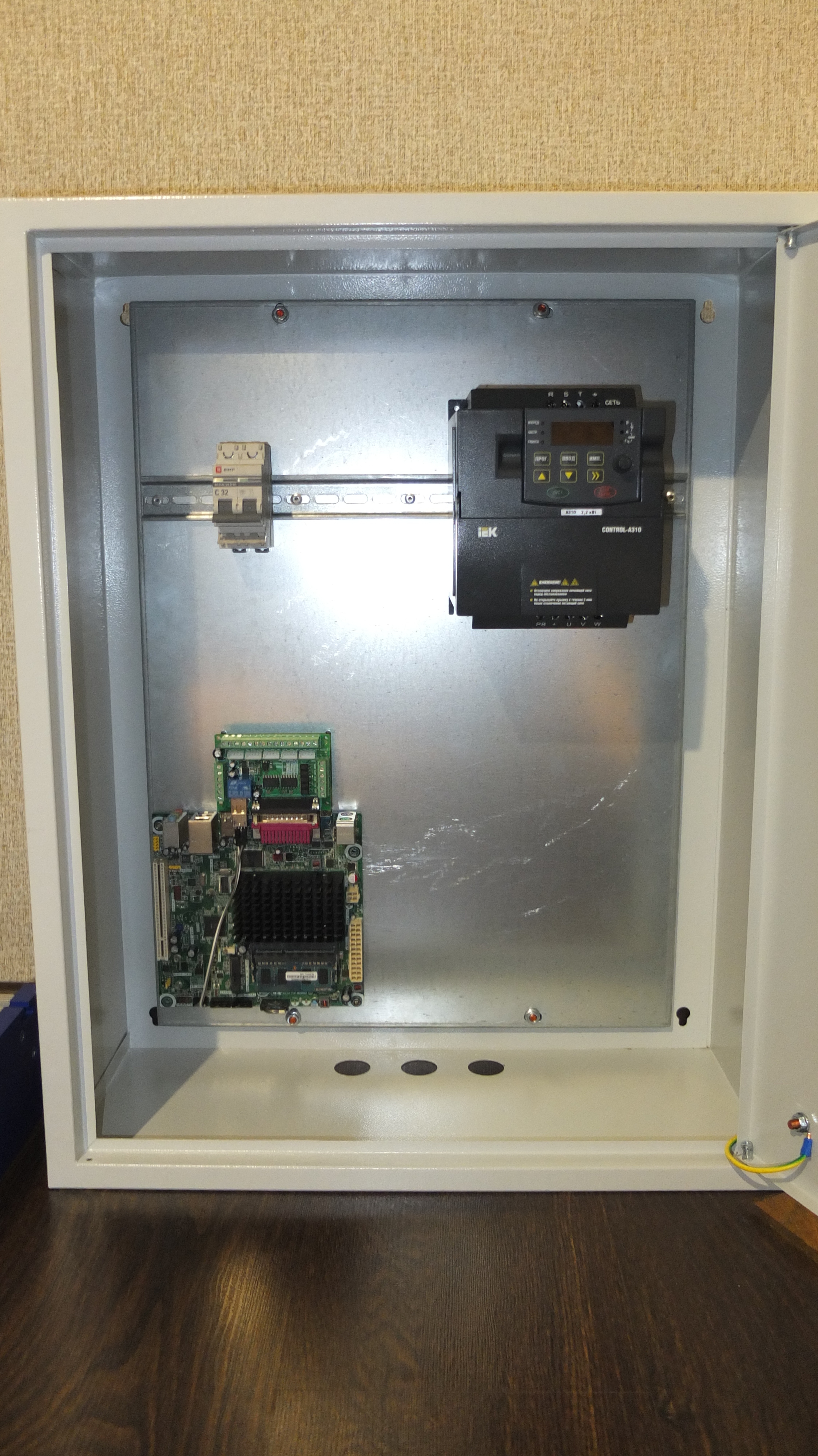

Раз уж никакой критики не поступило, приобрел шкаф :cheesy:
DSCF3002.JPG (3359 просмотров) <a class='original' href='./download/file.php?id=160427&mode=view' target=_blank>Загрузить оригинал (3.51 МБ)</a>
DSCF3009.JPG (3359 просмотров) <a class='original' href='./download/file.php?id=160426&mode=view' target=_blank>Загрузить оригинал (3.63 МБ)</a>
DSCF3005.JPG (3359 просмотров) <a class='original' href='./download/file.php?id=160428&mode=view' target=_blank>Загрузить оригинал (4.2 МБ)</a>
До первой стружки осталось совсем недолго - сервошаги :think:
Комп можно и на дверку вешать и я бы сразу ставил степмастер или хотябы место под него оставил.
frezeryga писал(а):Комп можно и на дверку вешать и я бы сразу ставил степмастер или хотябы место под него оставил.
Зачем его на дверку вешать? Вроде места хватает. Возможно на двери будет матрица с тачскрином. Степмастер при нормальных драйверах плацебо. Нормальные драйвера имеют на борту умножитель частоты STEP. Если бы у меня было лишних 7000руб. на Степмастер, я бы потратил их на покупку Mesa плыты за 11000руб. и получил бы Ethernet управление :hehehe: Тратьте деньги с умом :D
Монитор на таком большом гробу точно убожество.
frezeryga писал(а):Монитор на таком большом гробу точно убожество.
Ну Х.З. Я могу вертикально 19" повесить изнутри, а с боку для кнопок место оставить и будет очень даже хорошо. Но проблема в другом. Есть у меня сенсорная панель от платежного терминала 19". Она в своей раме стоит и чтобы её приделать нужно будет аккуратно резать дверцу и пластинами крепить стекло и матрицу. В общем в раздумьях. Нужна ли сенсорная панель вообще, нужна ли она в шкафу :-)
Гроб вроде и большой, только установив ПЧ согласно документации с отступами от стенок получается "впритык" :-)
Потому большинство дружно на это забивают иначе шкаф больше станка.

Сообщение nickoass »
frezeryga писал(а):Потому большинство дружно на это забивают иначе шкаф больше станка.
Это верно. Тем более частотник не будет на полную мощь использоваться и количество тепла, выделяемое им не так уж и большое.
В моем ящике намного все плотнее. Стоял частотник Дельта впритык и ничего, нагрев в пределах нормы.

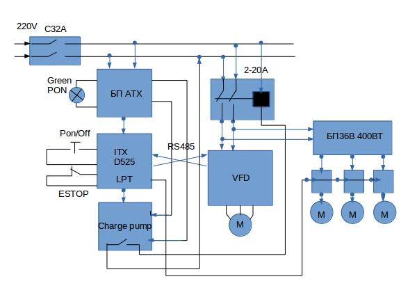

Набросал структурную схему. Хотелось бы услышать критики. В частности реализации E-STOP и взаимодействия с частотником на предмет нештатных ситуаций. На данный момент частотник сообщат системе ошибки по Modbus и в случае таймаута связи отключае шпиндель.
Алгоритм работы следующий - при автозагрузке ПК и автозапуске LinuxCNC активируется компонент charge pump который генерирует меандр на определенной ноге LPT порта. Специальная схема отслеживает появление сигнала и включает контактор, который в свою очередь подает питание на частотник и БП драйверов. В случае зависания ПК или закрытия программы, контактор размыкается. Так же на драйверах будет задействован сигнал ENABLE. В случае аварийного останова питания на двигателя снимается.
структурная.jpg (3215 просмотров) <a class='original' href='./download/file.php?id=160476&mode=view' target=_blank>Загрузить оригинал (24 КБ)</a>
Почему по естопу просто контактор не рубить?
