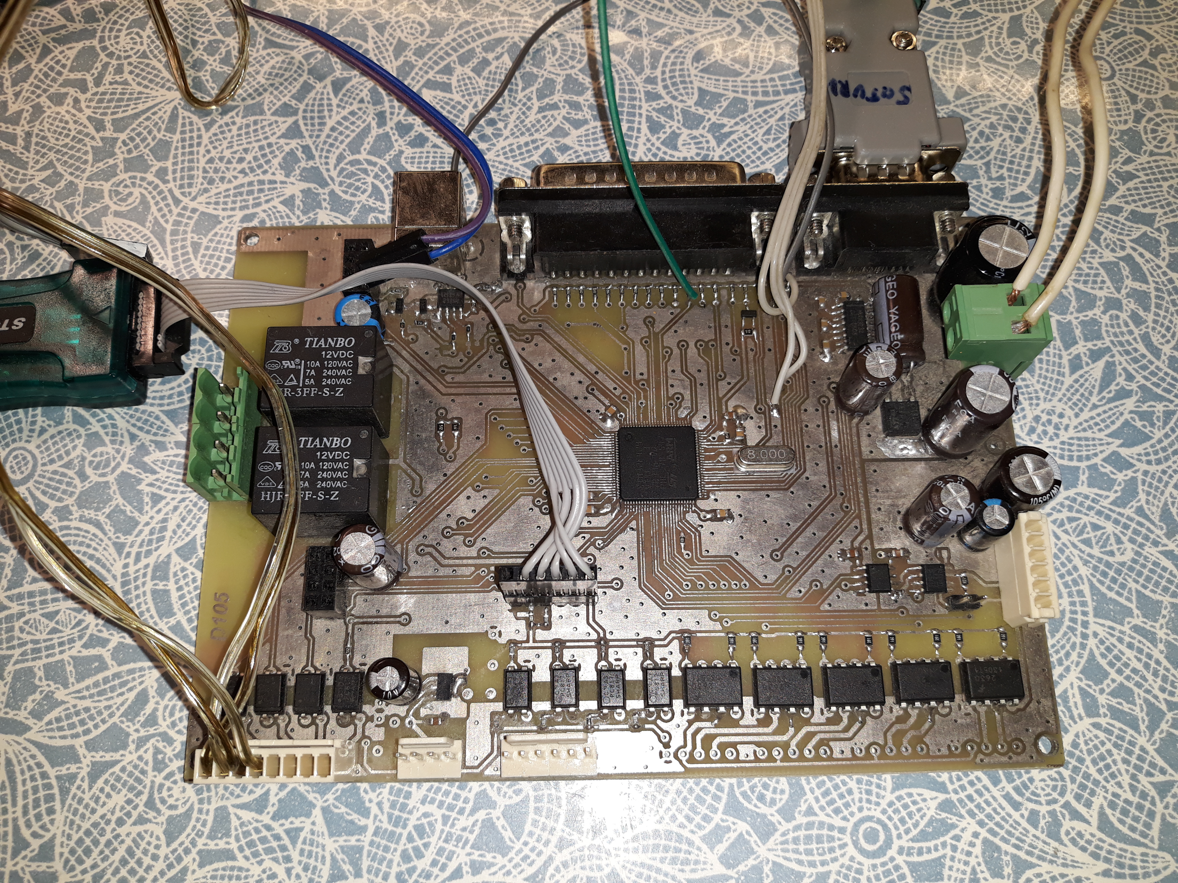

Раньше был матч и вроде устраивал но сдохла плата (там долгая история со старым компьютерным хламом)
Пришлось купить одноплатник и поставить LinuxCNC, пока разобрался все понравилось и понял что относительно легко можно добавить свои свистелки.
Для матча пытался сделать свою плату управления, было много мыслей, но так оно осталось в мечтах.
Правда плату сделал.
20190314_223703.jpg (2178 просмотров) <a class='original' href='./download/file.php?id=159071&mode=view' target=_blank>Загрузить оригинал (7.27 МБ)</a>
Плата так себе первая тестовая итерация.
Достал ее там частично из моих хотелок сделано, но увидел Вашу тему и задумался.
Даже зарегился, поспрашивать.
Либо брать тот же 7i92, но все что хочется боюсь с ней не получится.
Или ковырять свое, тут все получится, но много времени и никакого коммерческого результата.
Так понимаю, Вы, по макеткам все больше стартуете, плюс хотите периферию сделать подключаемой.
Я же хочу все в кучу на одну доску.
Хочется сложить в голове кубики, что должно получится в результате вашей системы.
Какие входа выхода хотелось бы иметь на некой универсальной плате.
Какие интерфейсы необходимы.
У меня станок на шаговиках степ дир и пока без линеек.
20190316_225812.jpg (2178 просмотров) <a class='original' href='./download/file.php?id=159072&mode=view' target=_blank>Загрузить оригинал (3.96 МБ)</a>
Он не ухожен, хочется пульт линейки (может сервы) и прочие плюшки.
Вообще интересно как в сообществе видят идеальную плату управления причем относительно универсальную.
Еще раз подчеркну относительно универсальную.
