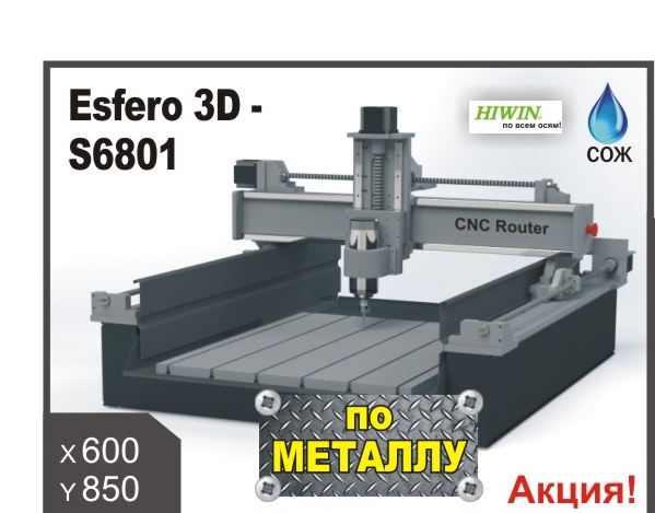

С 18 сек по 25 наш станок при покупке фрезерует сталь.
https://www.youtube.com/watch?time_cont ... 3c6hGEcEjg
Сам станок http://www.step3d.ru/step22_S6801.htm
Поверхность "Взрыв" Ra1,25 - это точно есть.

Видео раз в шесть ускоренно)))
Да и не факт что это этот станок)

Gestap писал(а):Да и не факт что это этот станок)
Без комментариев.

Кварк писал(а):С 18 сек по 25 наш станок при покупке фрезерует сталь.
Списался с производителями данного станка, зуб дают, что видео не ускорено :hehehe:
Короче зовут в гости убедиться, что это правда, а главное - не предел для данного станка... Сам я не местный, а они вроде как в Новосибирске находятся... Мужики, есть кто поблизости, заснять это на видео и залить сюда в научных целях ?

да там по полету стружки видно что если и ускорено то не сильно.

Kachik писал(а):зуб дают, что видео не ускорено
Тот кусок видео о котором я писал, снимался при мне. Я сам не могу сказать ускоренно или нет. Я определяю скорость фрезерования через подачу на зуб, скорость резания и глубину.
Конкретно на станке который мы купили (на видео именно он с 18 по 25 сек) я сейчас фрезерую на таких режимах: t = 0,3, S = 5000 , F = 800-1000 мм/мин. Фреза d12, Z = 3 или 4. Материал: сталь.
На видео стоит высокоскоростной шпиндель, я попросил поменять его на 6-и полюсной, т.е. работаю я на другом шпинделе.
