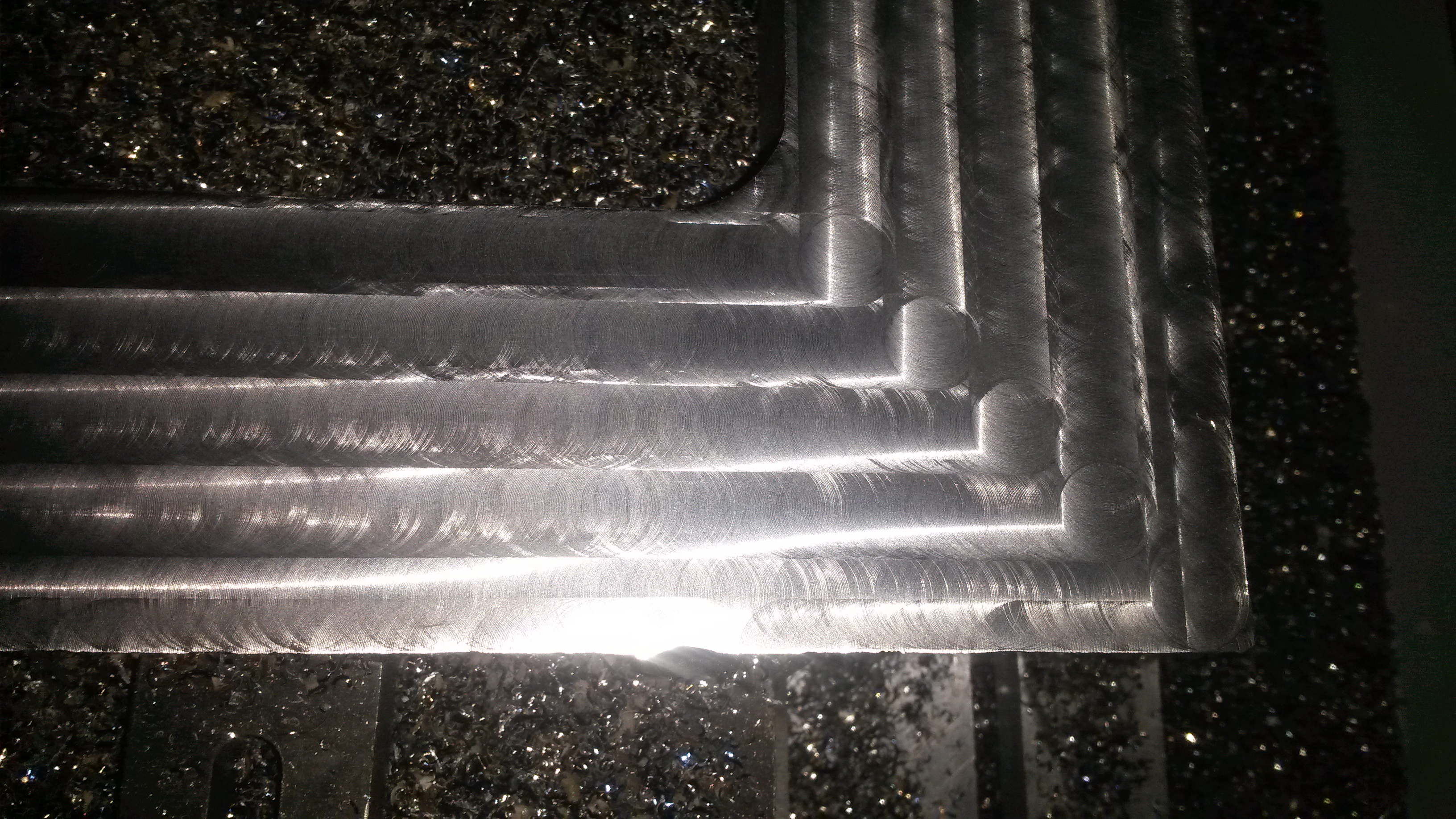

Поверхность "Взрыв" Ra1,25 - это точно есть.
20190314_053729.jpg (3035 просмотров) <a class='original' href='./download/file.php?id=158847&sid=882e4f547c913594ef753fb1a979ac6d&mode=view' target=_blank>Загрузить оригинал (2.7 МБ)</a>

Тот кусок видео о котором я писал, снимался при мне. Я сам не могу сказать ускоренно или нет. Я определяю скорость фрезерования через подачу на зуб, скорость резания и глубину.
Конкретно на станке который мы купили (на видео именно он с 18 по 25 сек) я сейчас фрезерую на таких режимах: t = 0,3, S = 5000 , F = 800-1000 мм/мин. Фреза d12, Z = 3 или 4. Материал: сталь.
На видео стоит высокоскоростной шпиндель, я попросил поменять его на 6-и полюсной, т.е. работаю я на другом шпинделе.
