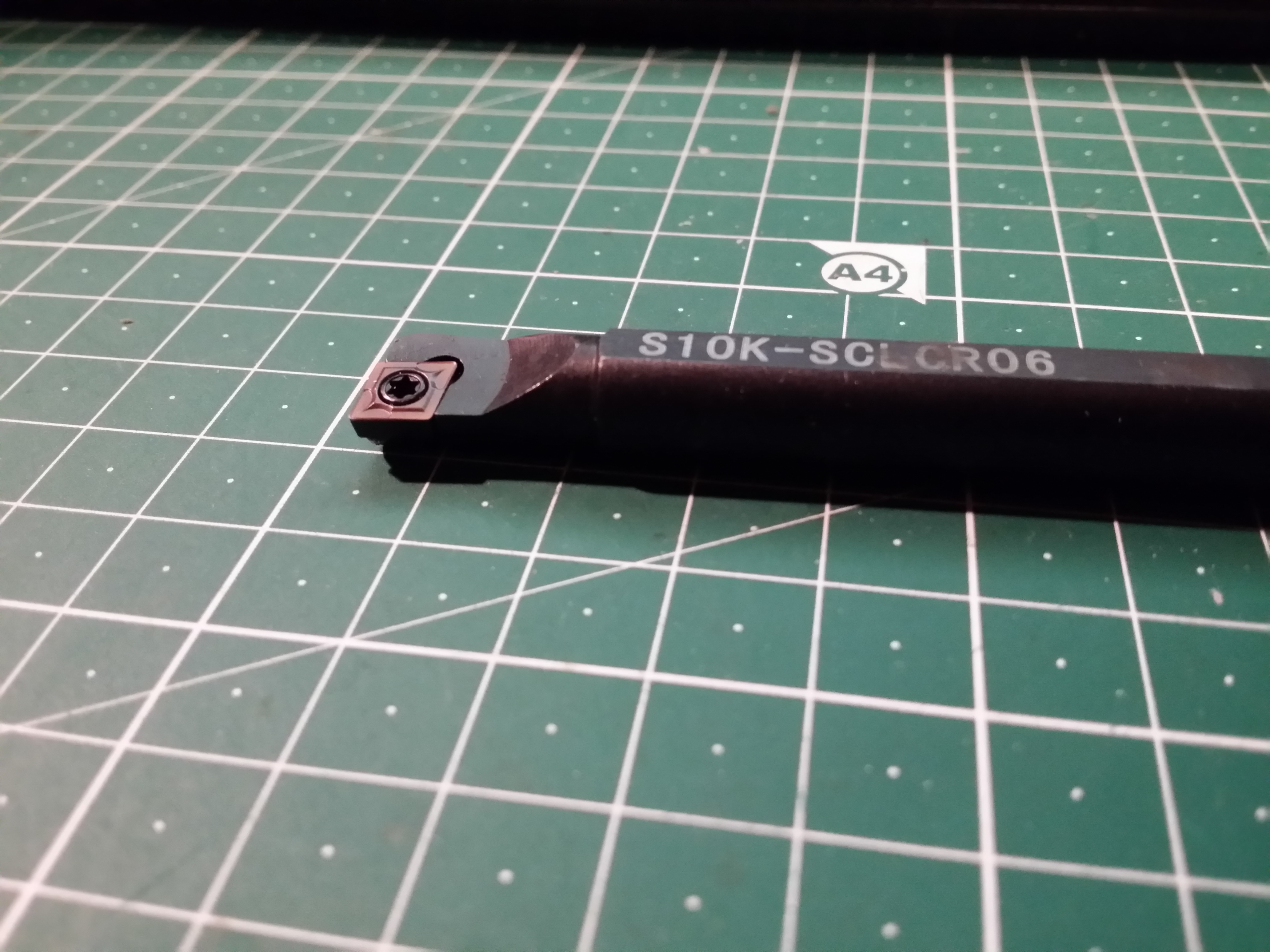

Re: "Дабы не создавать отдельную тему ради одного вопроса" и
Nick писал(а):Давай фото резца и пластин.
Этим пробовал. (с китайского комплекта и пластиной, что шли с ними)
20190304_214240.jpg (2635 просмотров) <a class='original' href='./download/file.php?id=158406&sid=714ed5b081868bed3d85ff089829a105&mode=view' target=_blank>Загрузить оригинал (2.44 МБ)</a>
20181114_120403.jpg (2628 просмотров) <a class='original' href='./download/file.php?id=158409&sid=714ed5b081868bed3d85ff089829a105&mode=view' target=_blank>Загрузить оригинал (4.63 МБ)</a>
Nick писал(а):Шкив алюминий?
Наверное нет, так как магнитился.
Nick писал(а):По нему спец пластины лучше брать - они острые и полированные - выглядят как зеркало.
Есть возможность поделиться ссылкой? Желательно Али.
Nick писал(а):Ну и на расточке лучше не большой съем делать, особенно если державка тонкая...
Учту.
nik1 писал(а):На директлоте смотрел? Довольно часто попадаются фирмовые за не дорого
Не знаком с этим ресурсом.
nik1 писал(а):Бери с радиусом 0.2-0.4, станочку полегче будет
Расточной резец лучше ставить немного выше центра
Учту.
Сообщения: 8408
Я брал на али
Судя по описанию это твердосплав, но ножовка взяла в легкую
Отличие стальной от твердосплавной в первой букве обозначения
E08k sclcr06 это твердосплавна
S08k sclcr06 это стальная
Ссыль
https://m.ru.aliexpress.com/wholesale/E ... 8k+sclcr06

Но думаю, раз ножовкой отпилил, то вряд ли это твердосплав)
Ножовка просто хорошую каленую сталюку то не шибко пилит, а уж ТС....

Она все же подтверже обычной стальной
Но стопудова не карбид
Карбидную пилю болгаркой и то не в легкую
Вот дешево и типа твердосплавная
