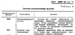

121e.JPG (4826 просмотров) <a class='original' href='./download/file.php?id=158553&mode=view' target=_blank>Загрузить оригинал (29.34 КБ)</a>
отсюда http://planetacam.ru/college/learn/16-1/
там и про остальное почитать можно. вторая ссылка в поиске https://www.google.com/search?q=g-коды :)

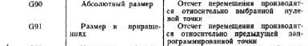

Sovereign писал(а):В каких случаях надо работать с абсолютным позиционированием (G90), а в каких случаях с относительным позиционированием (G91)? Ведь в основном мы используем код G90 при написании программы, а не G91.
Если вам требуется выполнить простую операцию, например, вырезать прямоугольную деталь со сторонами, скажем, 30х40 мм, то в таком случае, гораздо проще задать команды в относительных координатах, не считая абсолютных значений (их ПО ЧПУ рассчитает самостоятельно). А если вы выполняете какие-то операции по заранее заданным (известных вам) точкам, то, естественно, проще задавать абсолютные координаты этих точек. Опять же, при необходимости, станок сам будет рассчитывать совместный ход осей.
G90-G91_ГОСТ.jpg (4559 просмотров) <a class='original' href='./download/file.php?id=158628&mode=view' target=_blank>Загрузить оригинал (55.55 КБ)</a>

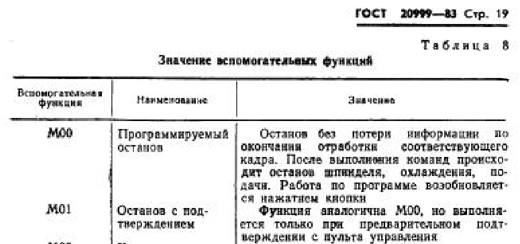

Sovereign писал(а):В каких случаях используют M0, а в каких случаях M1? На сколько мне известно, M0 пишется в конце программы, когда нам надо будет заменить деталь либо ее перевернуть, но таким же макаром можно использовать код M1, но M1 пишется после каждой операции для замера детали или проверки программы.
М0-М1_ГОСТ.jpg (4578 просмотров) <a class='original' href='./download/file.php?id=158625&mode=view' target=_blank>Загрузить оригинал (98.83 КБ)</a>
Учитесь пользоваться нормативными документами и прочей умной литературой. Учителя тоже люди и им иногда свойственно ошибаться. Я тоже когда-то учился и у меня тоже были учителя. Бывали случаи, что в ответ на свой вопрос я слышал полную ахинею! Ну, бывает... :wik:
