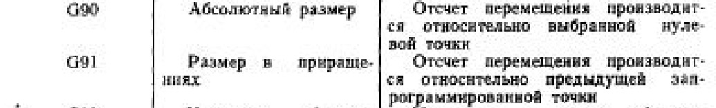

Почему в программируемом нуле (G28) пишется код G91, а не G90? Пример: G28 G91 X10. Y25.
В каких случаях надо работать с абсолютным позиционированием (G90), а в каких случаях с относительным позиционированием (G91)? Ведь в основном мы используем код G90 при написании программы, а не G91.

Sovereign писал(а):В каких случаях надо работать с абсолютным позиционированием (G90), а в каких случаях с относительным позиционированием (G91)? Ведь в основном мы используем код G90 при написании программы, а не G91.
Если вам требуется выполнить простую операцию, например, вырезать прямоугольную деталь со сторонами, скажем, 30х40 мм, то в таком случае, гораздо проще задать команды в относительных координатах, не считая абсолютных значений (их ПО ЧПУ рассчитает самостоятельно). А если вы выполняете какие-то операции по заранее заданным (известных вам) точкам, то, естественно, проще задавать абсолютные координаты этих точек. Опять же, при необходимости, станок сам будет рассчитывать совместный ход осей.
G90-G91_ГОСТ.jpg (4808 просмотров) <a class='original' href='./download/file.php?id=158628&mode=view' target=_blank>Загрузить оригинал (55.55 КБ)</a>
