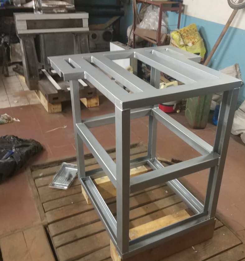

Сейчас сижу думаю как сделать раму под станину.
Размеры основания.jpg (6855 просмотров) <a class='original' href='./download/file.php?id=162755&mode=view' target=_blank>Загрузить оригинал (114.35 КБ)</a>
как вариант из трубы 100x100 виброопоры + заливка бетоном
рама 2.jpg (6847 просмотров) <a class='original' href='./download/file.php?id=162757&mode=view' target=_blank>Загрузить оригинал (87.92 КБ)</a>
рама 4.jpg (6846 просмотров) <a class='original' href='./download/file.php?id=162758&mode=view' target=_blank>Загрузить оригинал (122.2 КБ)</a>
рама.jpg (6847 просмотров) <a class='original' href='./download/file.php?id=162756&mode=view' target=_blank>Загрузить оригинал (60.18 КБ)</a>
Рама из труб 100х100 обвязка ног косынок и перемычки из трубы 50х50
рама 3.jpg (6846 просмотров) <a class='original' href='./download/file.php?id=162759&mode=view' target=_blank>Загрузить оригинал (122.2 КБ)</a>

Что имеем на данный момент.
1) Станину готовлю к покраске раму уже покрасили
2) Заказал основные части механики

Докрасили раму и станину в ожидании комплектующих
WhatsApp Image 2019-08-04 at 11.10.38.jpeg (5335 просмотров) <a class='original' href='./download/file.php?id=167218&mode=view' target=_blank>Загрузить оригинал (94.42 КБ)</a>
З.Ы. красили молотковой краской Hammerite 950 рябчиков за 0.75 краска не плохая.
