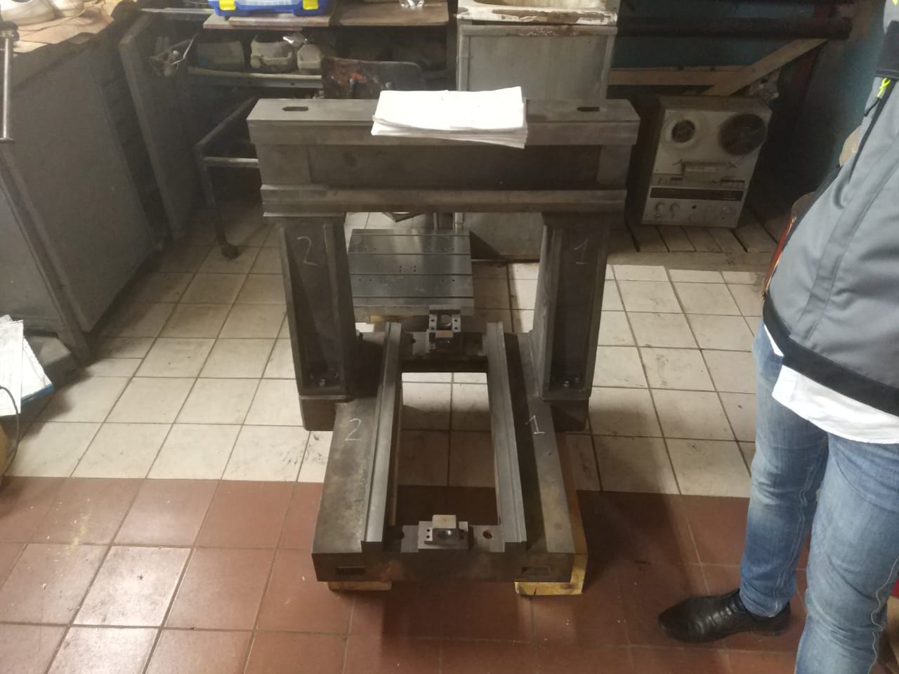

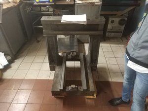

Нашел куда увезли плоскошлифовальный с полем 2 метра и точностью в сотку на 1 метр.

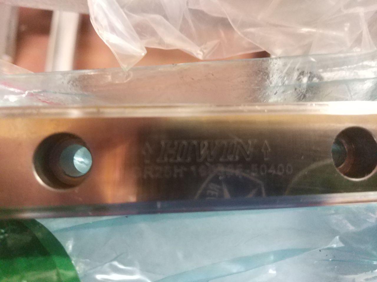

Итак прошел месяц от получения посылки ребята на шлифовалке затянули на месяц все но сделали отлично, выставили геометрию развернули отверстия под конусные штифты 6мм (взяли 40к).
WhatsApp Image 2019-05-16 at 17.02.55.jpeg (7259 просмотров) <a class='original' href='./download/file.php?id=162749&mode=view' target=_blank>Загрузить оригинал (94.84 КБ)</a>

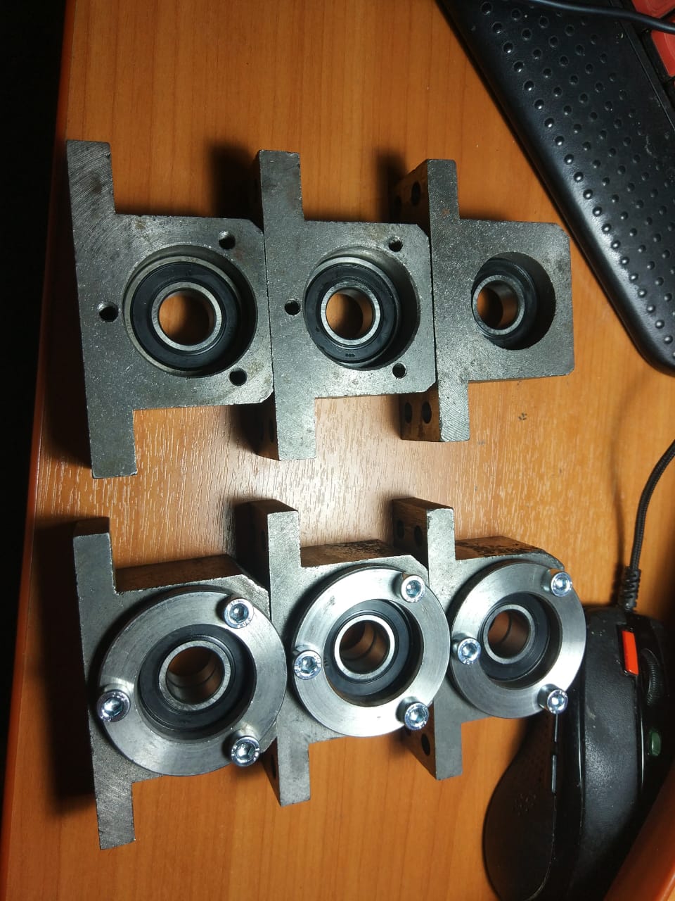

собрал опоры ШВП из литья которое было в комплекте купил и впрессовал подшипники SKF 6202-2RSH
WhatsApp Image 2019-05-16 at 17.04.06.jpeg (7259 просмотров) <a class='original' href='./download/file.php?id=162750&mode=view' target=_blank>Загрузить оригинал (162.69 КБ)</a>

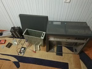

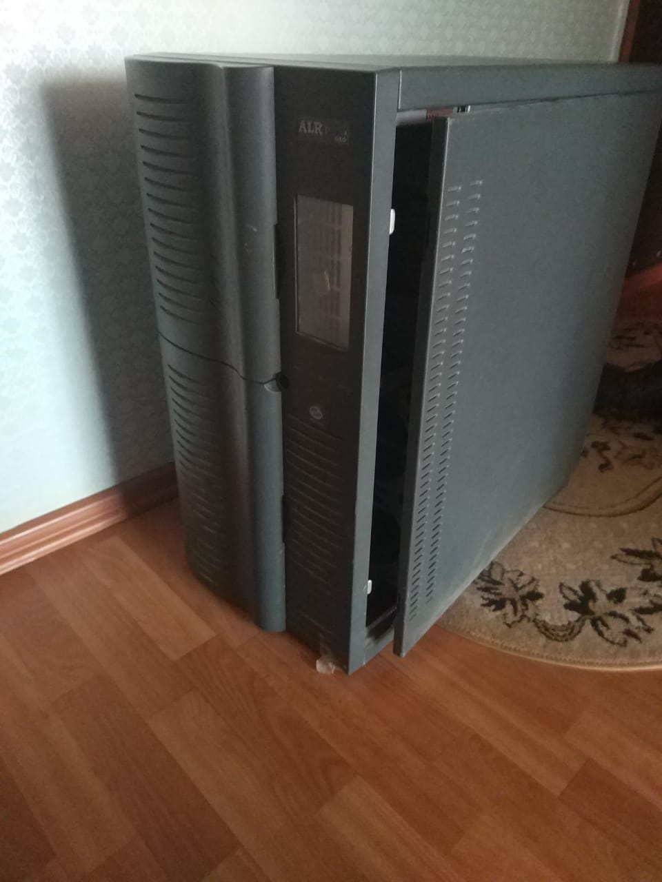

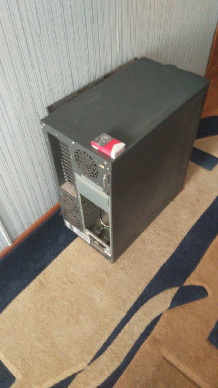

На одном из мест работы забрал списанный корпус от сервера 97 года
размером как 4 обычных ATX системника разделен на 2 секции как раз под монтаж электрики и электроники.
WhatsApp Image 2019-04-15 at 16.16.42.jpeg (7259 просмотров) <a class='original' href='./download/file.php?id=162751&mode=view' target=_blank>Загрузить оригинал (73.86 КБ)</a>
WhatsApp Image 2019-04-15 at 16.18.27.jpeg (7259 просмотров) <a class='original' href='./download/file.php?id=162752&mode=view' target=_blank>Загрузить оригинал (103.24 КБ)</a>

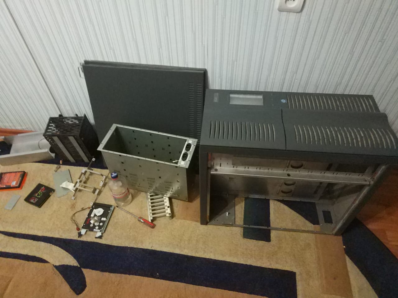

Вынул потроха
WhatsApp Image 2019-04-16 at 18.16.28.jpeg (7259 просмотров) <a class='original' href='./download/file.php?id=162753&mode=view' target=_blank>Загрузить оригинал (115.61 КБ)</a>

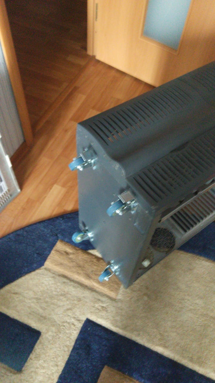

прикрутил колеса
WhatsApp Image 2019-04-30 at 11.14.35.jpeg (7259 просмотров) <a class='original' href='./download/file.php?id=162754&mode=view' target=_blank>Загрузить оригинал (105.73 КБ)</a>

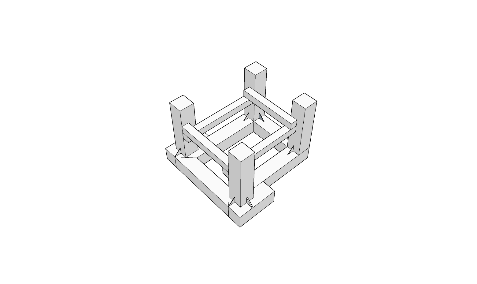

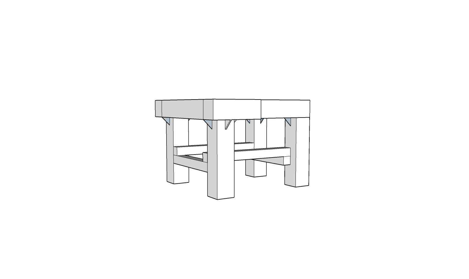

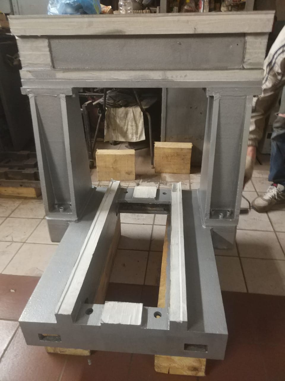

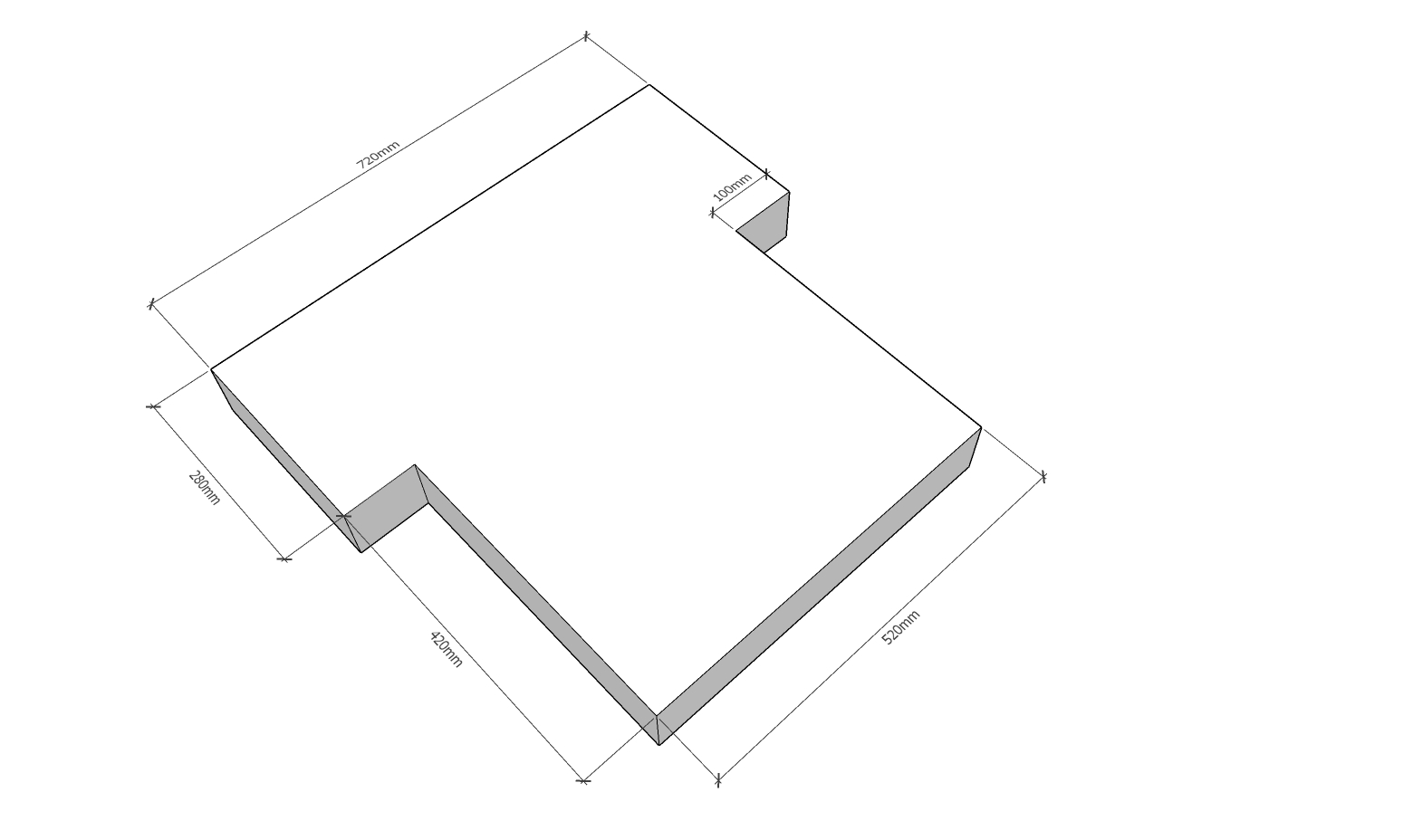

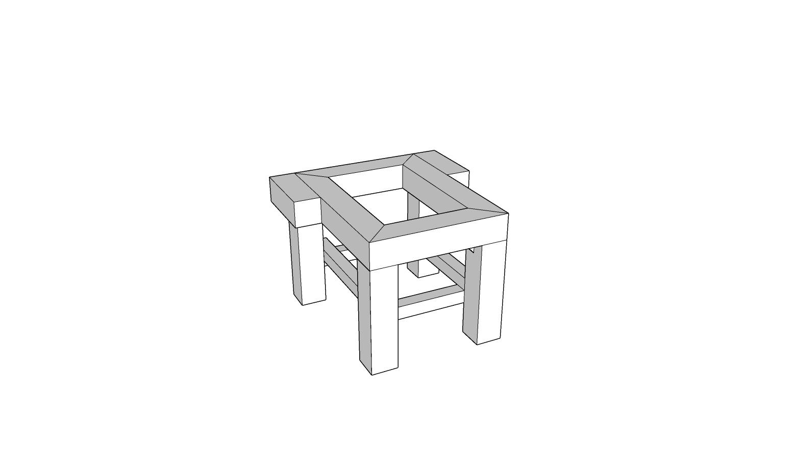

Сейчас сижу думаю как сделать раму под станину.
Размеры основания.jpg (7222 просмотра) <a class='original' href='./download/file.php?id=162755&mode=view' target=_blank>Загрузить оригинал (114.35 КБ)</a>
как вариант из трубы 100x100 виброопоры + заливка бетоном
рама 2.jpg (7214 просмотров) <a class='original' href='./download/file.php?id=162757&mode=view' target=_blank>Загрузить оригинал (87.92 КБ)</a>
рама 4.jpg (7213 просмотров) <a class='original' href='./download/file.php?id=162758&mode=view' target=_blank>Загрузить оригинал (122.2 КБ)</a>
рама.jpg (7214 просмотров) <a class='original' href='./download/file.php?id=162756&mode=view' target=_blank>Загрузить оригинал (60.18 КБ)</a>

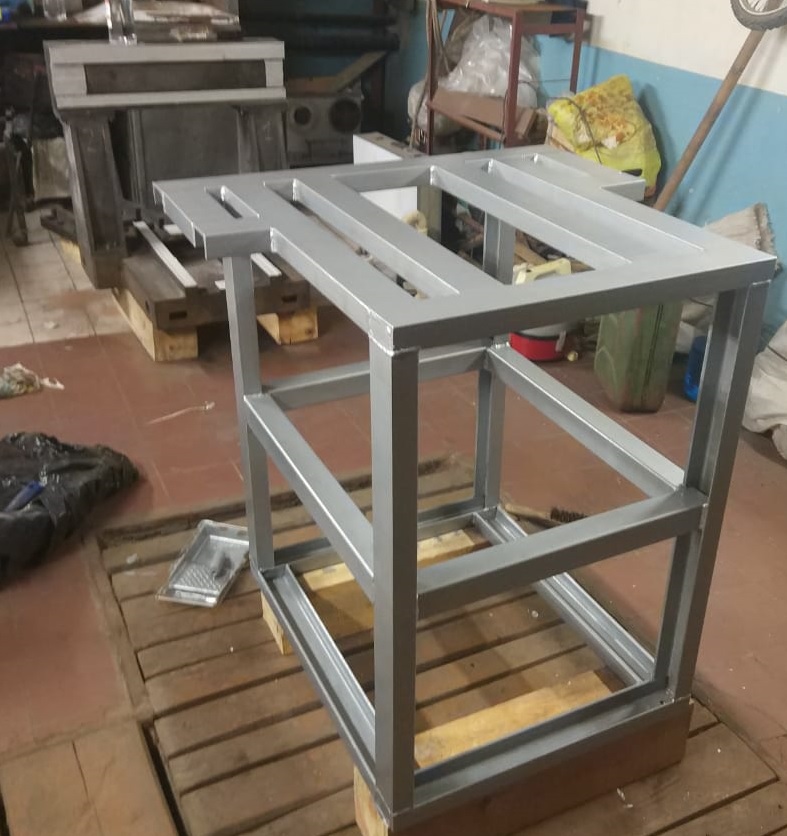

Рама из труб 100х100 обвязка ног косынок и перемычки из трубы 50х50
рама 3.jpg (7213 просмотров) <a class='original' href='./download/file.php?id=162759&mode=view' target=_blank>Загрузить оригинал (122.2 КБ)</a>

Что имеем на данный момент.
1) Станину готовлю к покраске раму уже покрасили

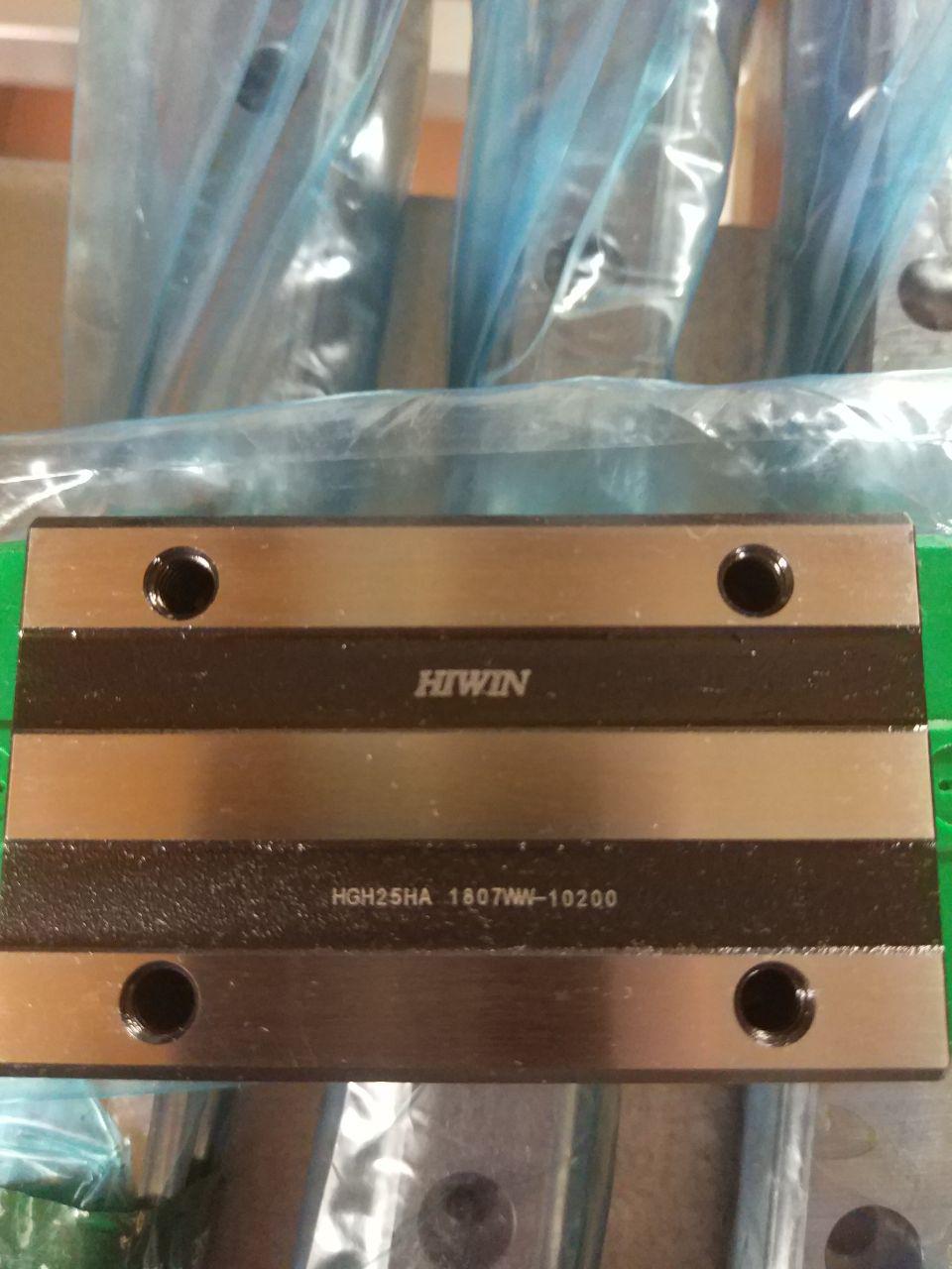

HIWIN Linear guide:
HGH25HA2R700ZAHII E=20-20 2pcs

Докрасили раму и станину в ожидании комплектующих
WhatsApp Image 2019-08-04 at 11.10.38.jpeg (5702 просмотра) <a class='original' href='./download/file.php?id=167218&mode=view' target=_blank>Загрузить оригинал (94.42 КБ)</a>
З.Ы. красили молотковой краской Hammerite 950 рябчиков за 0.75 краска не плохая.

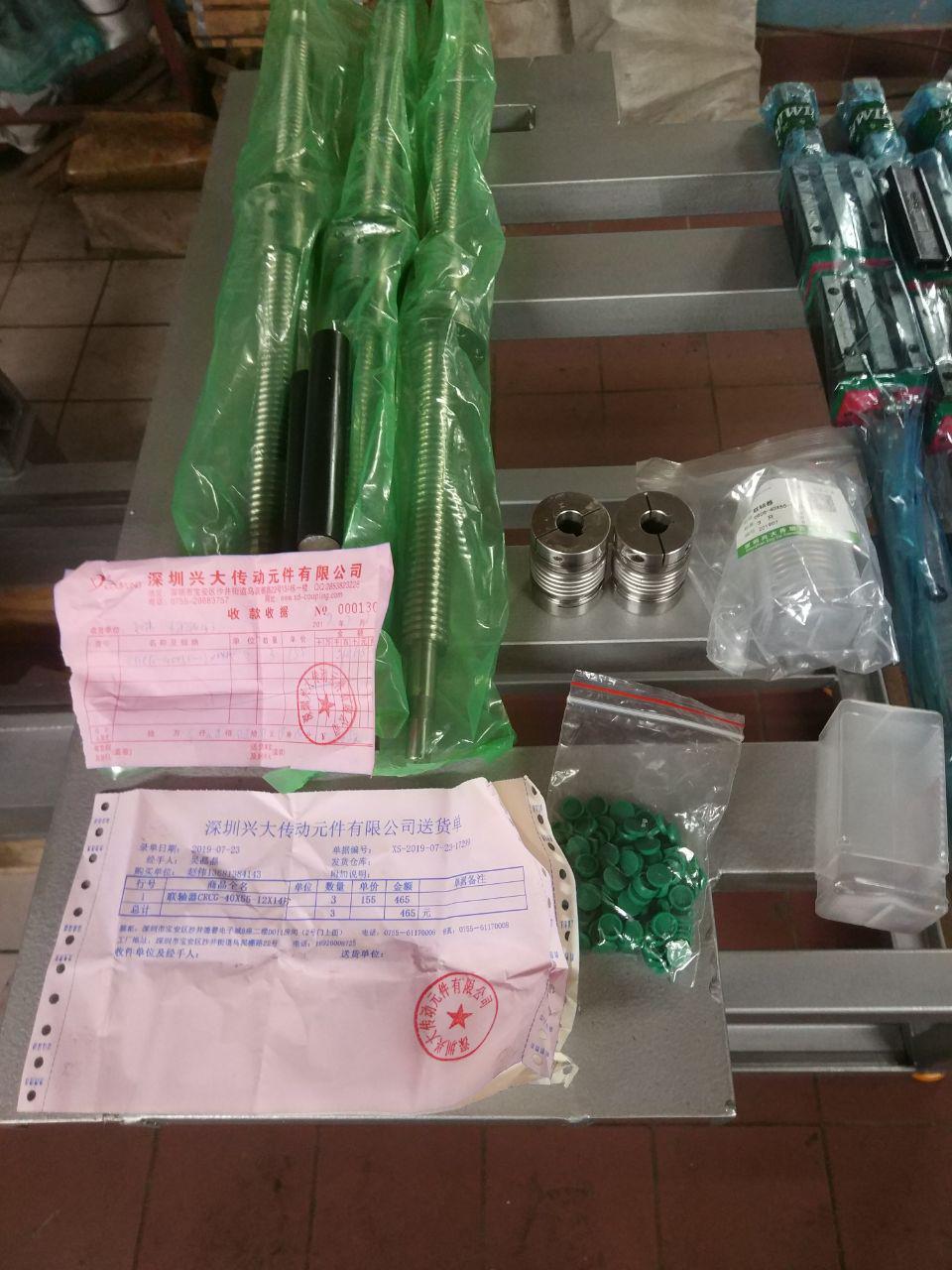

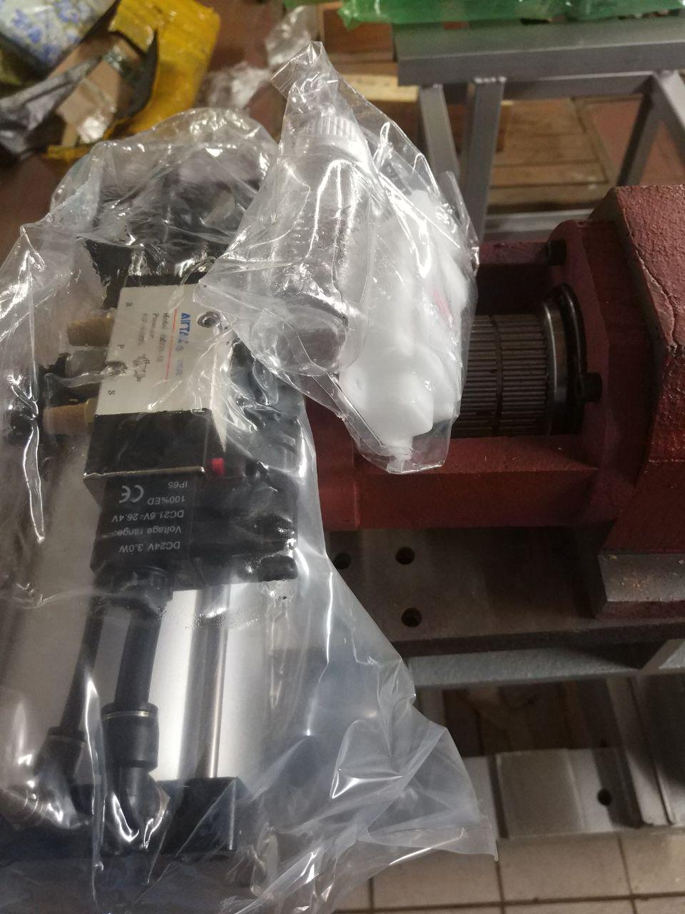

Получил долгожданную посылку :
ШВП TBI C5
OFUR2505-DGC5-670-P1
OFUR2505-DGC5-750-P1
SFUR2505-DGC5-750-P1
photo_2019-08-20_11-55-52.jpg (5125 просмотров) <a class='original' href='./download/file.php?id=167913&mode=view' target=_blank>Загрузить оригинал (149.35 КБ)</a>

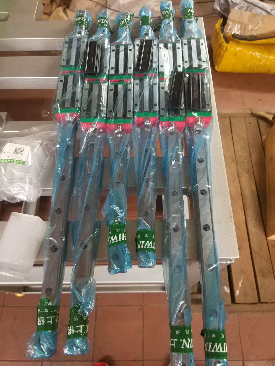

Рельсы HIWIN
HGH25HA2R700ZAHII
HGH25HA2R775ZAHII
HGH25HA2R600ZAHII
photo_2019-08-20_11-55-54.jpg (5125 просмотров) <a class='original' href='./download/file.php?id=167914&mode=view' target=_blank>Загрузить оригинал (172.99 КБ)</a>
photo_2019-08-20_11-55-04.jpg (5125 просмотров) <a class='original' href='./download/file.php?id=167907&mode=view' target=_blank>Загрузить оригинал (113.91 КБ)</a>
photo_2019-08-20_11-55-16.jpg (5125 просмотров) <a class='original' href='./download/file.php?id=167908&mode=view' target=_blank>Загрузить оригинал (94.28 КБ)</a>

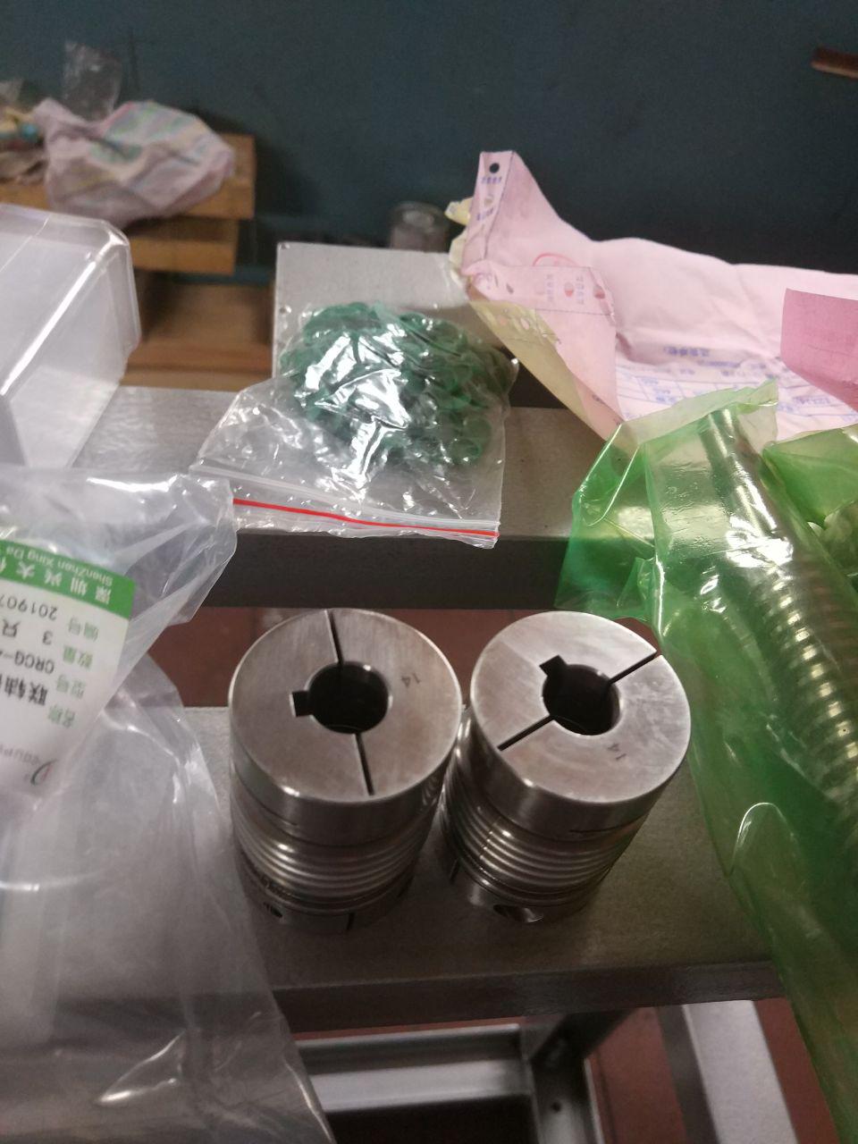

Муфты сильнововые
photo_2019-08-20_11-55-19.jpg (5125 просмотров) <a class='original' href='./download/file.php?id=167909&mode=view' target=_blank>Загрузить оригинал (115.42 КБ)</a>

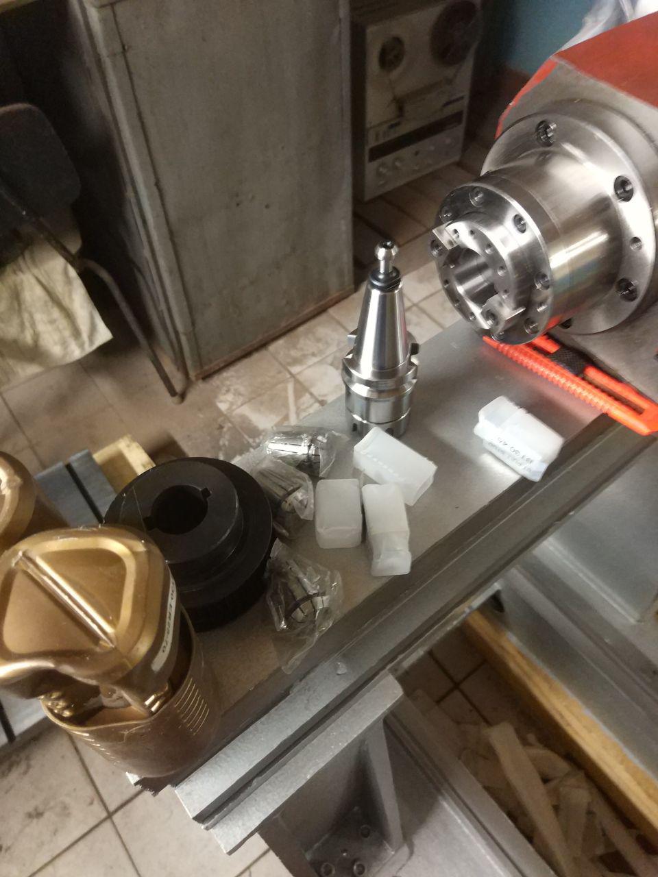

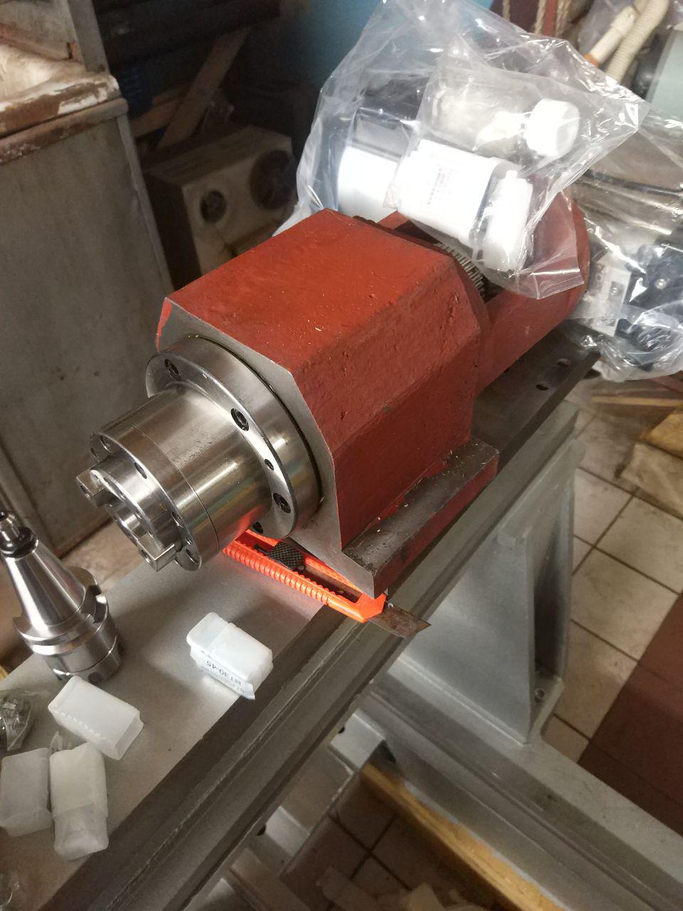

Шпиндель с аксесуарами
photo_2019-08-20_11-55-21.jpg (5125 просмотров) <a class='original' href='./download/file.php?id=167910&mode=view' target=_blank>Загрузить оригинал (139.16 КБ)</a>
photo_2019-08-20_11-55-50.jpg (5125 просмотров) <a class='original' href='./download/file.php?id=167912&mode=view' target=_blank>Загрузить оригинал (133.68 КБ)</a>
Шестерня на вал Сервошпиндельного мотора
photo_2019-08-20_11-55-24.jpg (5125 просмотров) <a class='original' href='./download/file.php?id=167911&mode=view' target=_blank>Загрузить оригинал (127.02 КБ)</a>

По чем шпиндель обошёлся? Конус 40-й?
