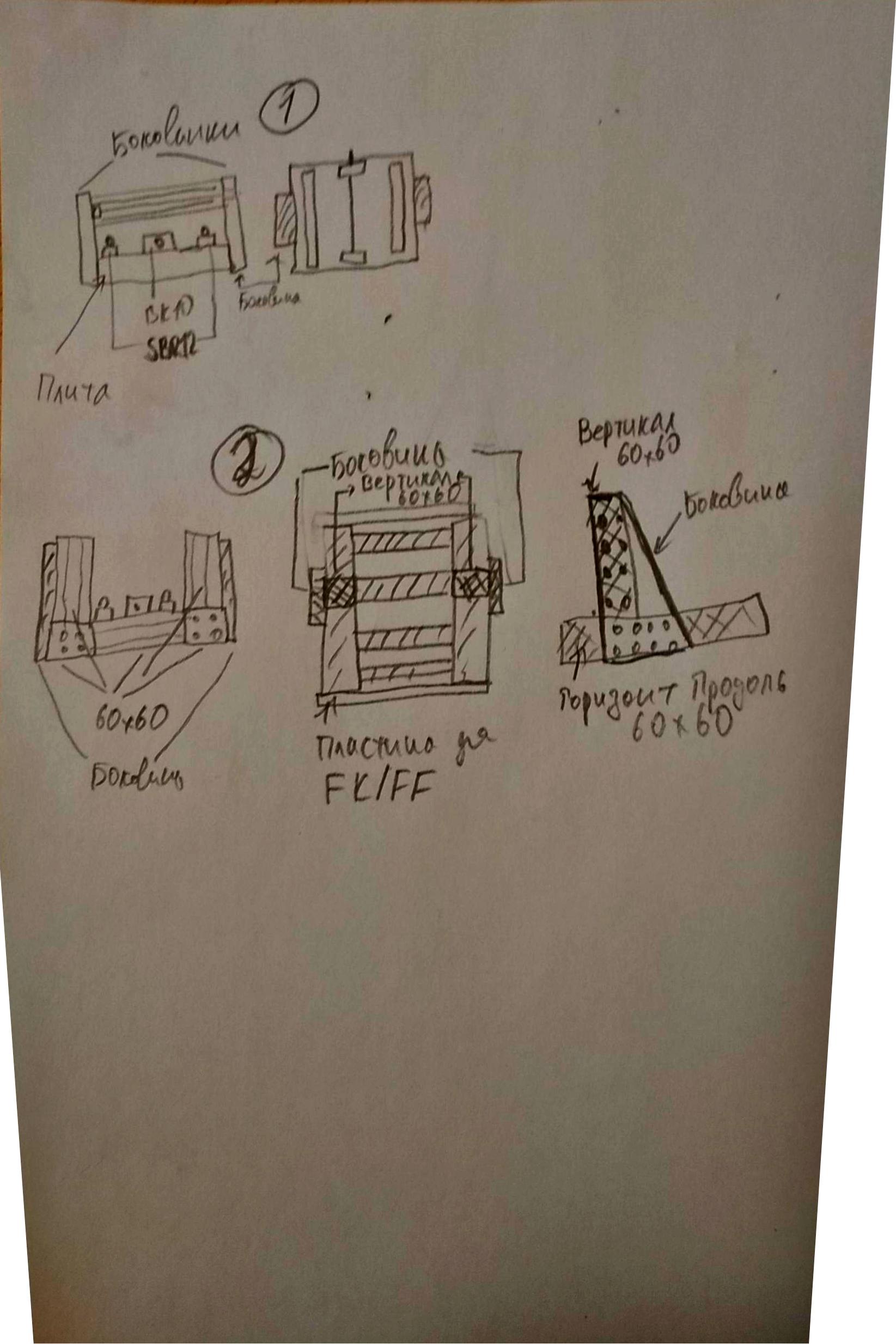

Я хочу апгрейд станка сделать, и выбираю между 2 вариантами:
1. Алюминиевая плита как основание, на нее рельсы (то есть SBR фиксированы по всей длине) и опоры ШВП, а сбоку боковины прикрутить и между ними плиту с SBR для следующей оси.
2. Алюминиевый профиль 60x60 в качестве "рамы". 4 поперечных отрезка, на них SBR положить, то есть при длине 400мм SBR, будет опираться на площади 4*60 = 240мм. Поперечные пристыковываются уголками к двум продольным профилям двойными уголками. На них будут стоять еще два профиля вертикальных, между которыми будет пластина с рельсами для следующей оси. Вертикальные будут к продольным так же крепиться уголками двойными. Но дополнительно по бокам они будут соединены с продольными профилями алюминиевыми боковинами.
Я склоняюсь к второму варианту. Вот применительно к нему, как будет относится Ваш совет?
От руки зарисовал варианты, не пинайте, рисовать никогда не умел :( :( :(
2019_03_14 10_36 Office Lens.jpg (2418 просмотров) <a class='original' href='./download/file.php?id=158948&mode=view' target=_blank>Загрузить оригинал (246.8 КБ)</a>
Леонид Владимирович
Сообщения: 340
Зарегистрирован: 07 дек 2018, 09:11
Репутация: 34
Настоящее имя: Леонид Владимирович
Re: Первый станок "Кусака 1" и куча вопросов
Сообщение Леонид Владимирович »
Во 2 варианте я бы привинтил каретки к продольным балкам рамы станины сверху под тем местом, где шпиндель ездит( в районе портала), а ноги портала, чтоб не мешали, привинтил бы к продольным балкам не сверху, а сбоку.
Должно быть у других людей слишком длинная жизнь, если они могут себе позволить фрезеровать на скорости меньше 10 м/мин...
daemon78
Сообщения: 1693
Репутация: 103
Сообщение daemon78 »
Леонид Владимирович писал(а):Во 2 варианте я бы привинтил каретки к продольным балкам рамы станины сверху под тем местом, где шпиндель ездит( в районе портала), а ноги портала, чтоб не мешали, привинтил бы к продольным балкам не сверху, а сбоку.
Ааааа, я понял Вашу мысль, вообще не думал в таком ключе.
Спасибо за идею!!!
daemon78
Сообщения: 1693
Репутация: 103
Леонид Владимирович писал(а):о 2 варианте я бы привинтил каретки к продольным балкам рамы станины сверху под тем местом, где шпиндель ездит( в районе портала), а ноги портала, чтоб не мешали, привинтил бы к продольным балкам не сверху, а сбоку.
Эх, покрутил вариант на бумаге, всем хорош. Только вот на 60x60 не встанут SBR12, на них SBR16 ложиться шикарно.
Посмотрел вариант на 40x40 профиле, там SBR12 с натягом ложиться, но у 40х40 момент инерции 8,91 и момент сопротивления 4.5 против 31.9 и 11.7 соответственно у 60х60.
Печалька :(
Думаю 40х40 хлипковат будет
