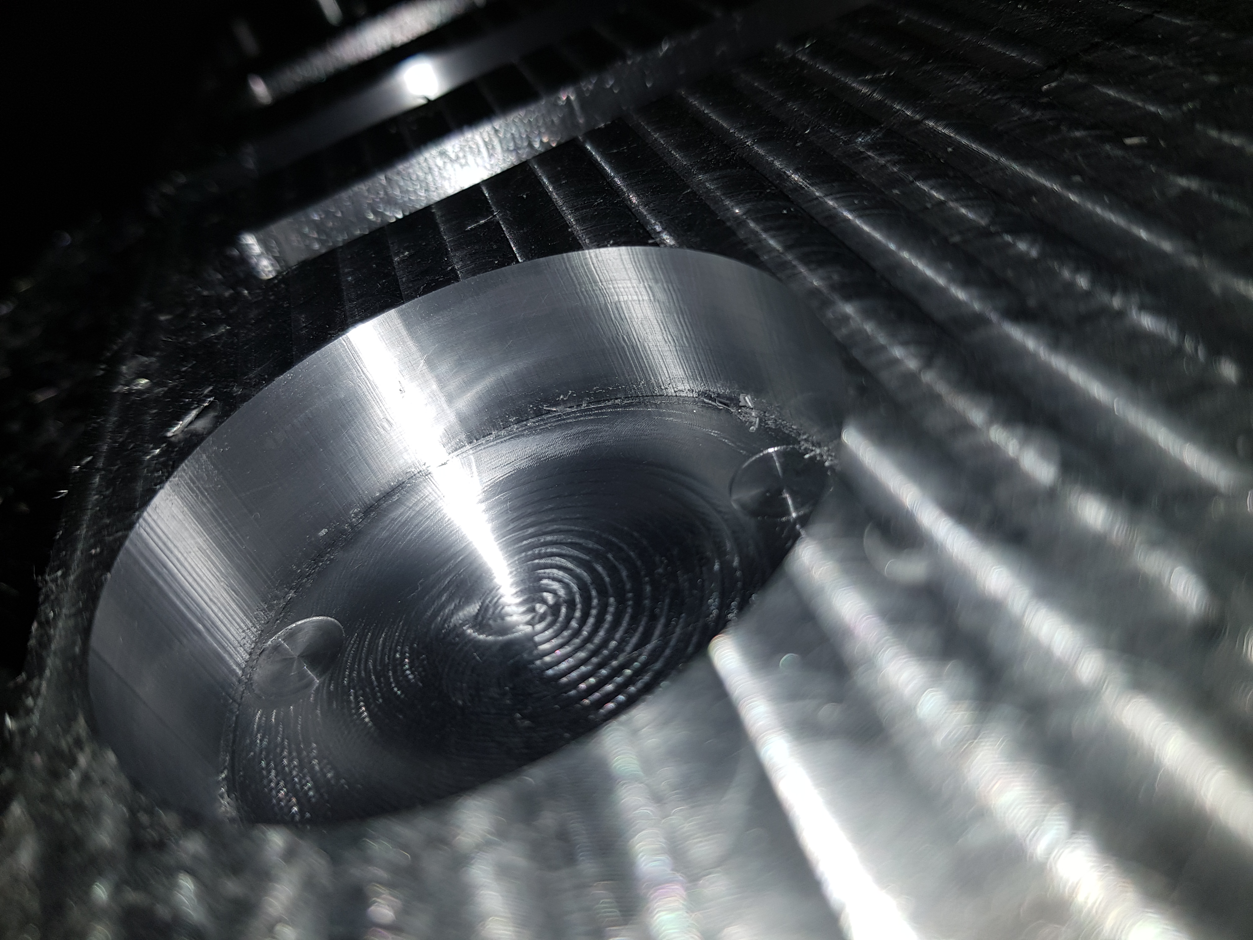

Всем добрый вечер. Сегодня резал деталь и получилось как бы маленькая шагрень на стенке отверстия. Программу делал в солиде. Интерполяцию поставил 0.001мм сраы настроены в жёсткое удержание. Куда копать не пойму.
20191101_222924.jpg (4926 просмотров) <a class='original' href='./download/file.php?id=171371&mode=view' target=_blank>Загрузить оригинал (4.45 МБ)</a>
20191101_222919.jpg (4926 просмотров) <a class='original' href='./download/file.php?id=171372&mode=view' target=_blank>Загрузить оригинал (4.37 МБ)</a>
20191101_222914.jpg (4926 просмотров) <a class='original' href='./download/file.php?id=171373&mode=view' target=_blank>Загрузить оригинал (3.83 МБ)</a>
20191101_222909.jpg (4926 просмотров) <a class='original' href='./download/file.php?id=171374&mode=view' target=_blank>Загрузить оригинал (3.65 МБ)</a>
20191101_222905.jpg (4926 просмотров) <a class='original' href='./download/file.php?id=171375&mode=view' target=_blank>Загрузить оригинал (3.82 МБ)</a>
Сообщения: 4510
Re: Фрезерный по мягким металлам поле 300x350x110 мм
А какой диаметр фрезы был? Чистовая на всю глубину с подводом по дуге?
