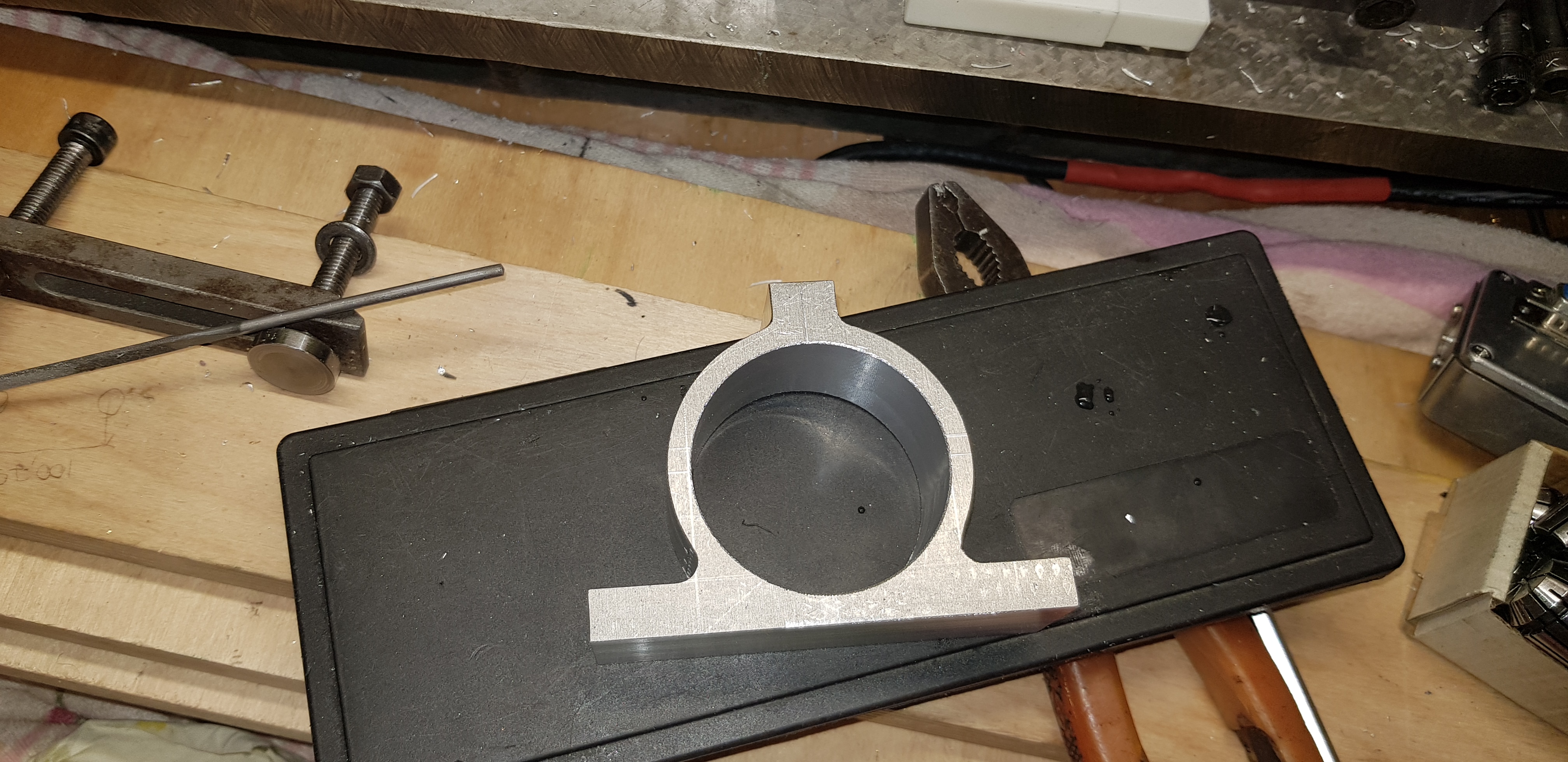

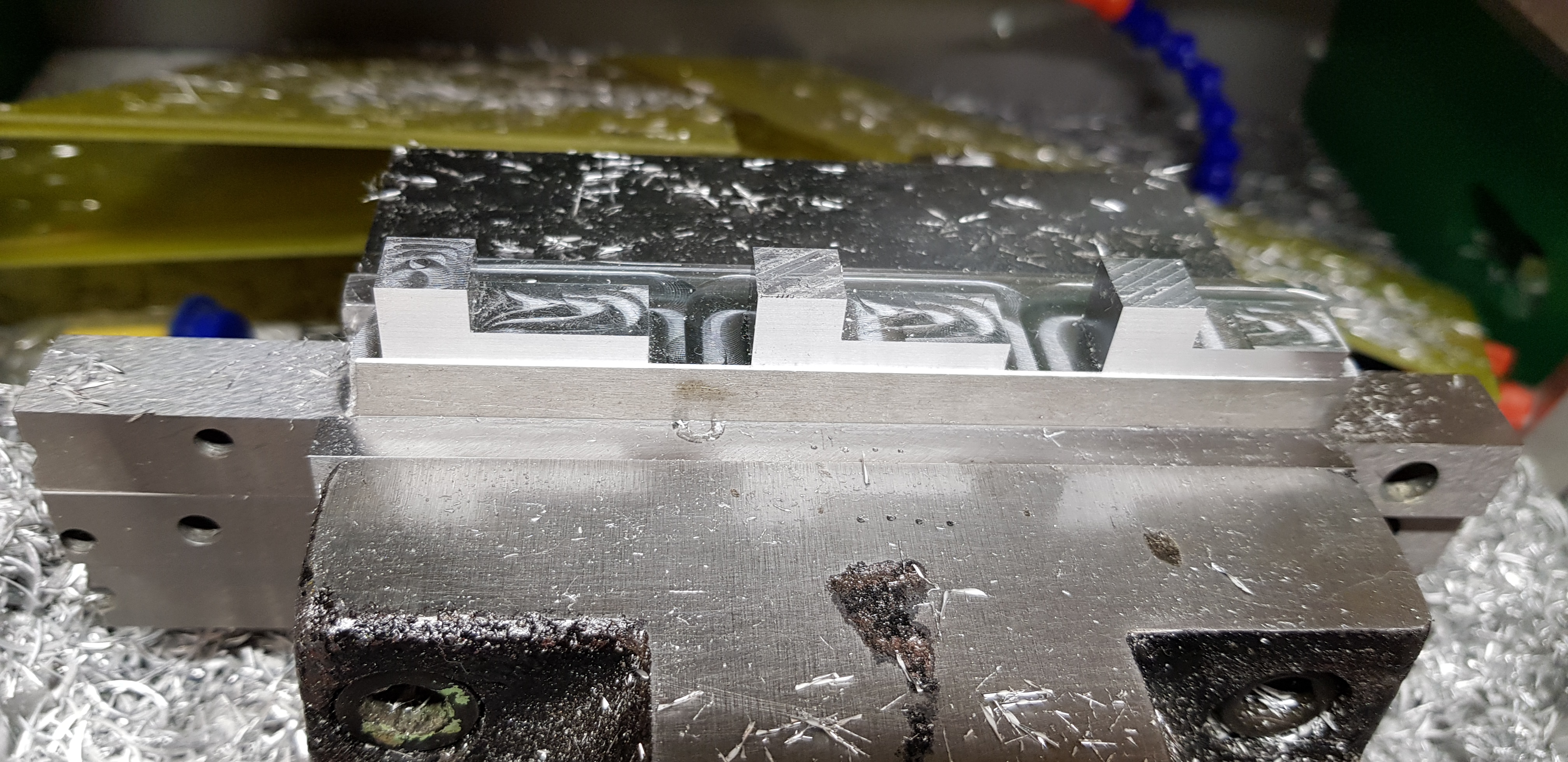

Вот решал хорошему другу запилить хомут под его гравер с шпинделем 52мм. Мой самодельный низкоскоростной шпиндель паказал себя в работе очень хорошо в размер попадает 0.02-0.03мм попадает с чательным обмером диаметра фрезы. Осиливает глубину фрезерования паза 6мм 10мм фрезой твердосплав с скоростью 150мм в мин с оборотами инструмента 1300. Меня только радует. Момент у сервы 750w через понижающии редукто 1.6:1 практически незамечает нагрузки по аллюминию. Хочу прикупить фрезу как у Макса с пластинами диам. 50мм для прохождения плоскостей.
20190202_221002.jpg (8511 просмотров) <a class='original' href='./download/file.php?id=156063&mode=view' target=_blank>Загрузить оригинал (2.49 МБ)</a>
20190202_221015.jpg (8511 просмотров) <a class='original' href='./download/file.php?id=156064&mode=view' target=_blank>Загрузить оригинал (1.95 МБ)</a>
Качество реза внутреннего отверстия получился неочень на глубине 30мм. Фреза с большим вылетом немного дробила. (8511 просмотров) <a class='original' href='./download/file.php?id=156065&mode=view' target=_blank>Загрузить оригинал (1.97 МБ)</a>

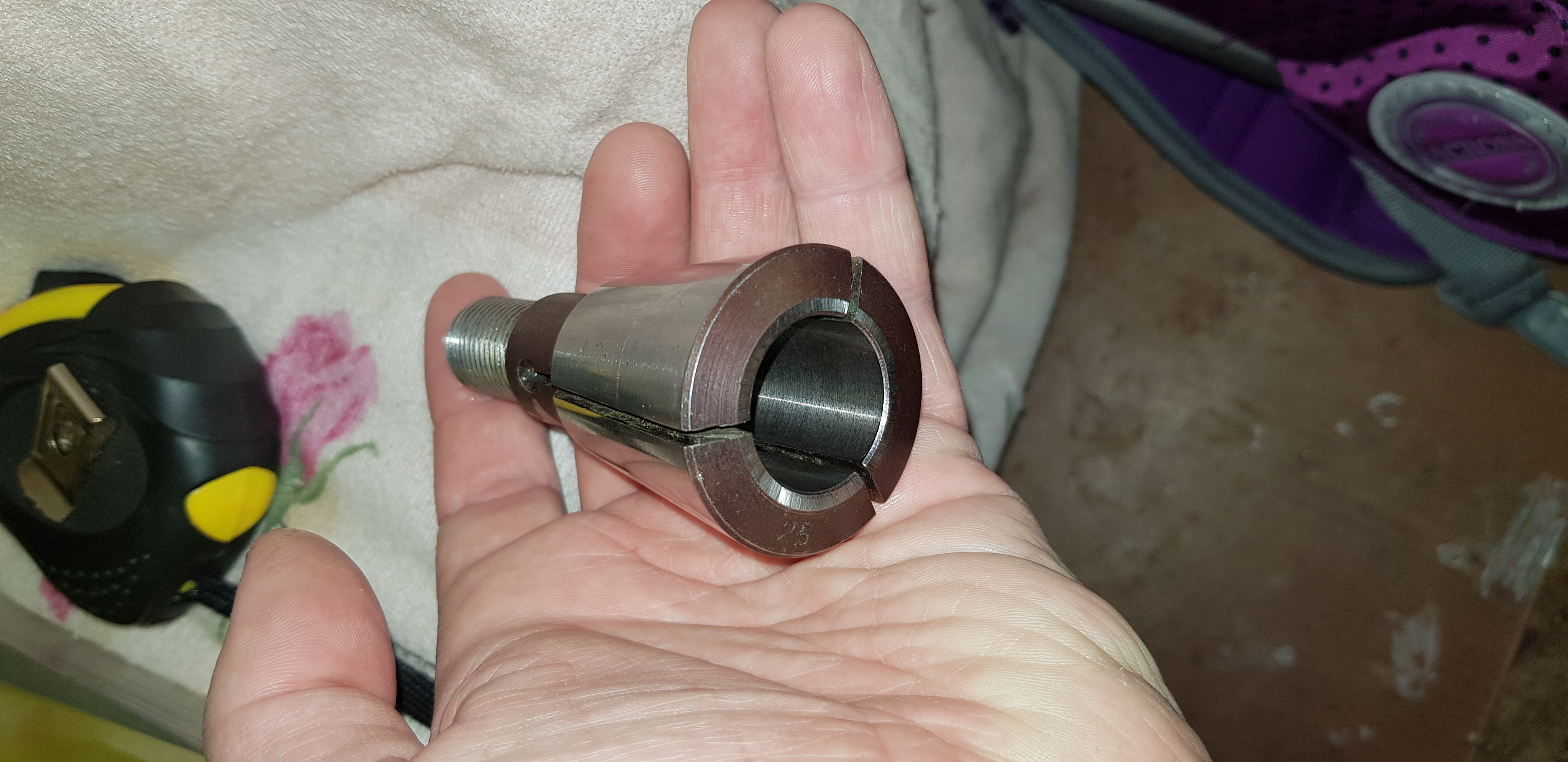

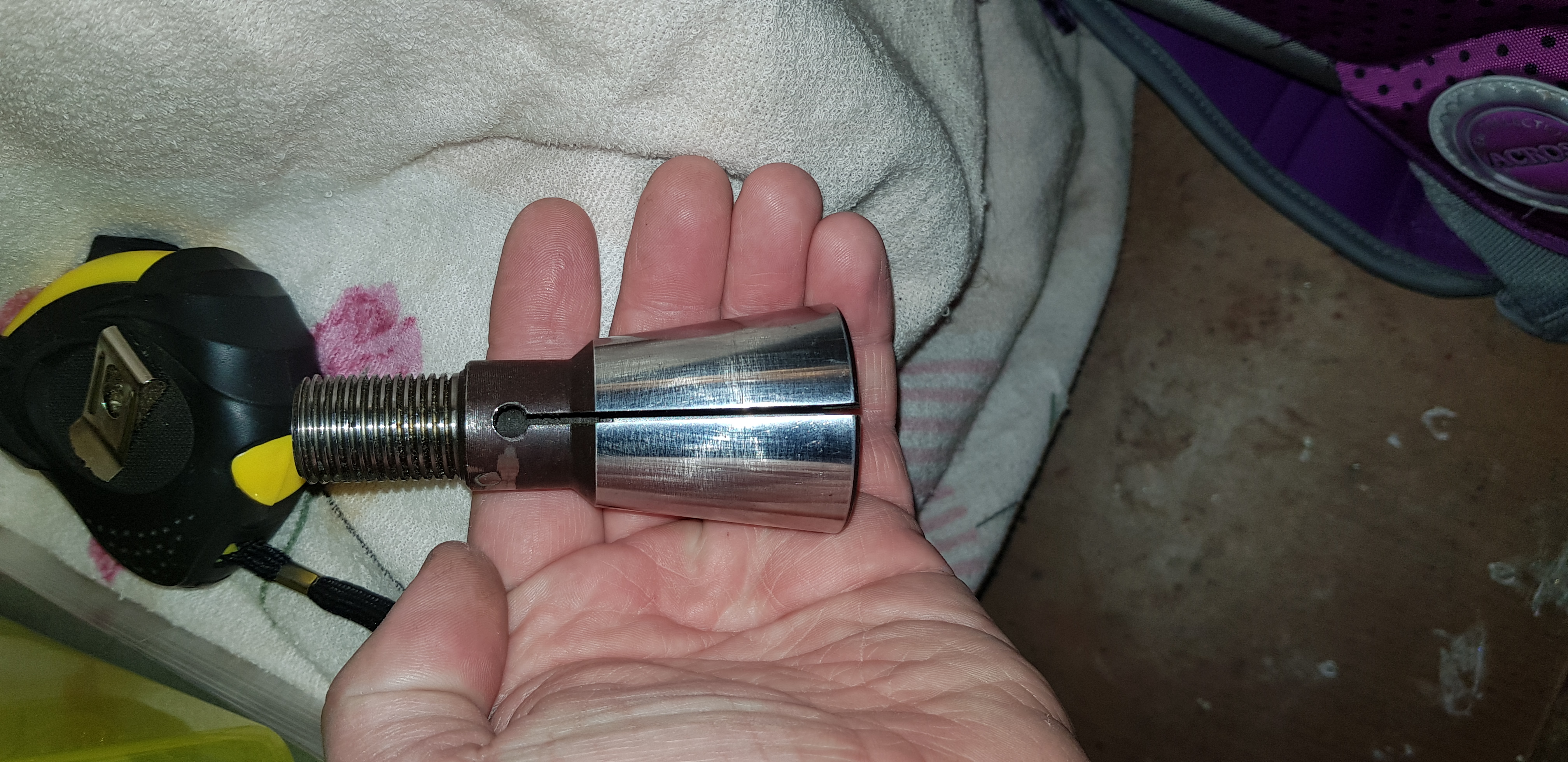

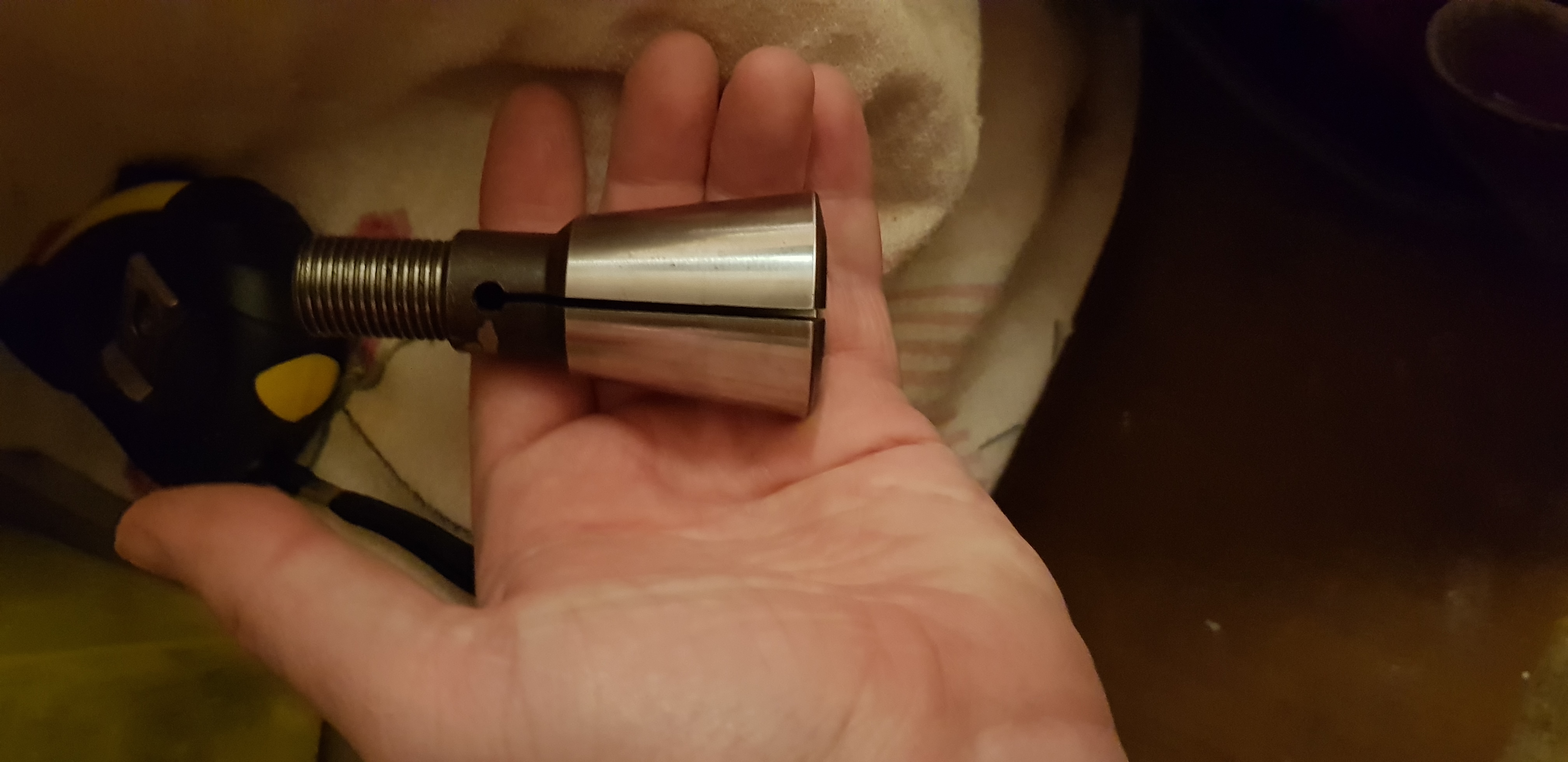

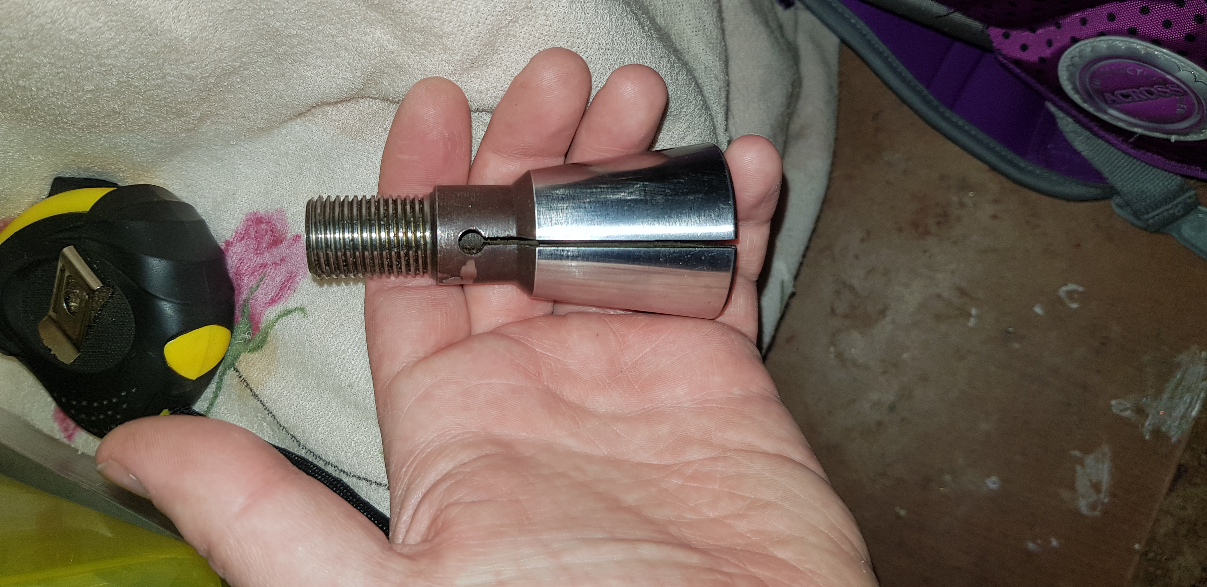

Доброе утро всем. Вот решил заморочиться в изготовлением авто смены по типу tormach. Нашлось небольшое колличество цанг по размеру конуса 40. Буду использовать тарельчатые пружины для зажатия цанги. Подскажите если кто в теме какой ход, усилие и колличество пружин нужно для работы?

Сообщения: 34042
Re: Фрезерный по мягким металлам поле 300x350x110 мм
Sashalex24 писал(а):какой ход
10-20мм

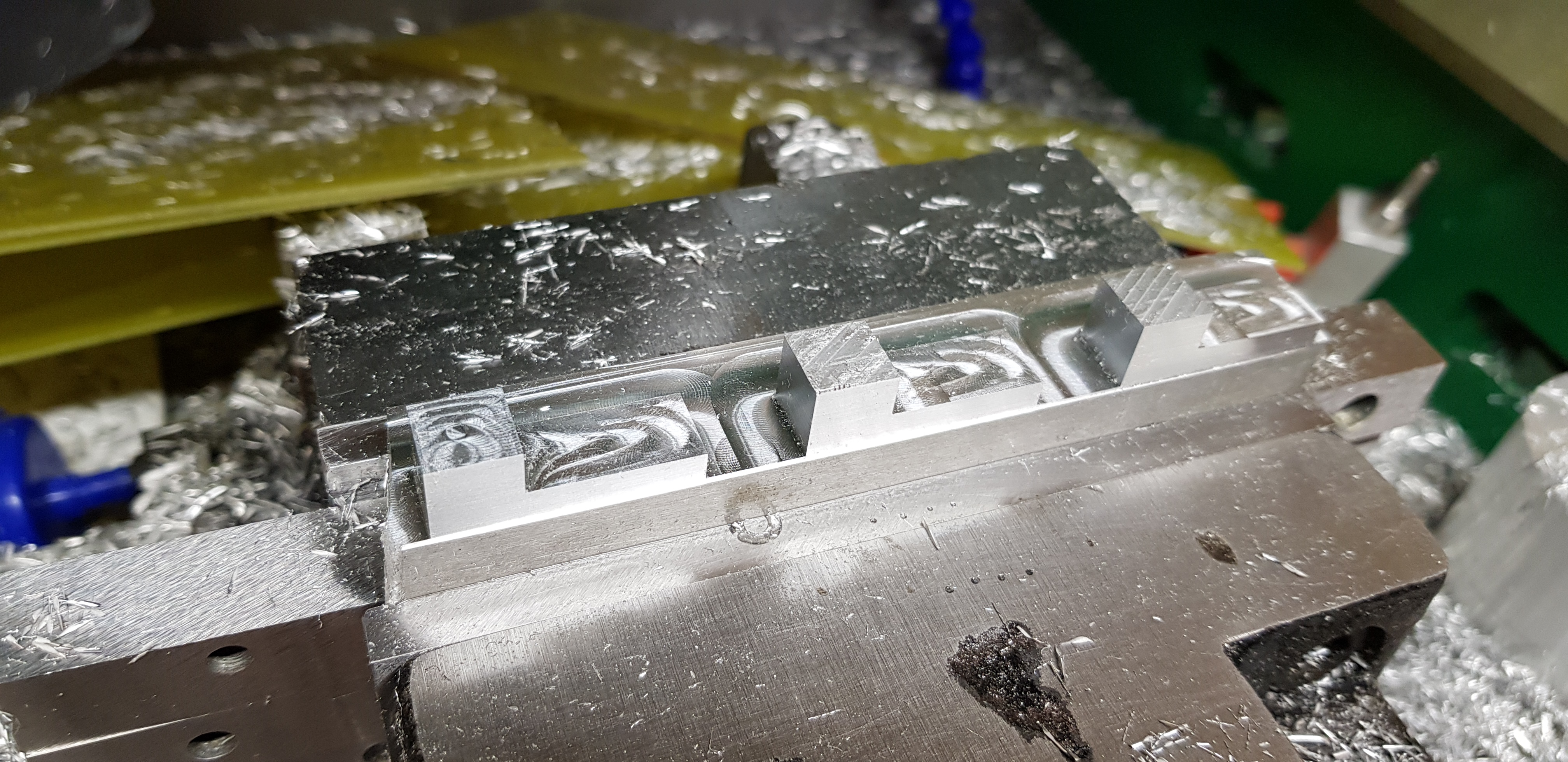

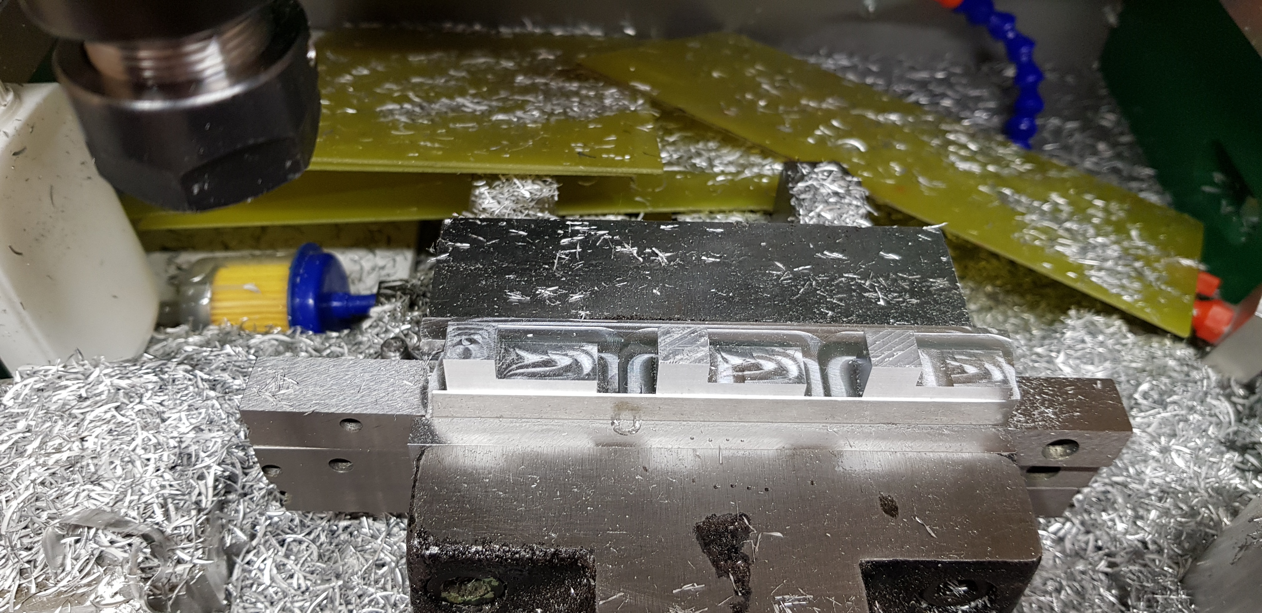

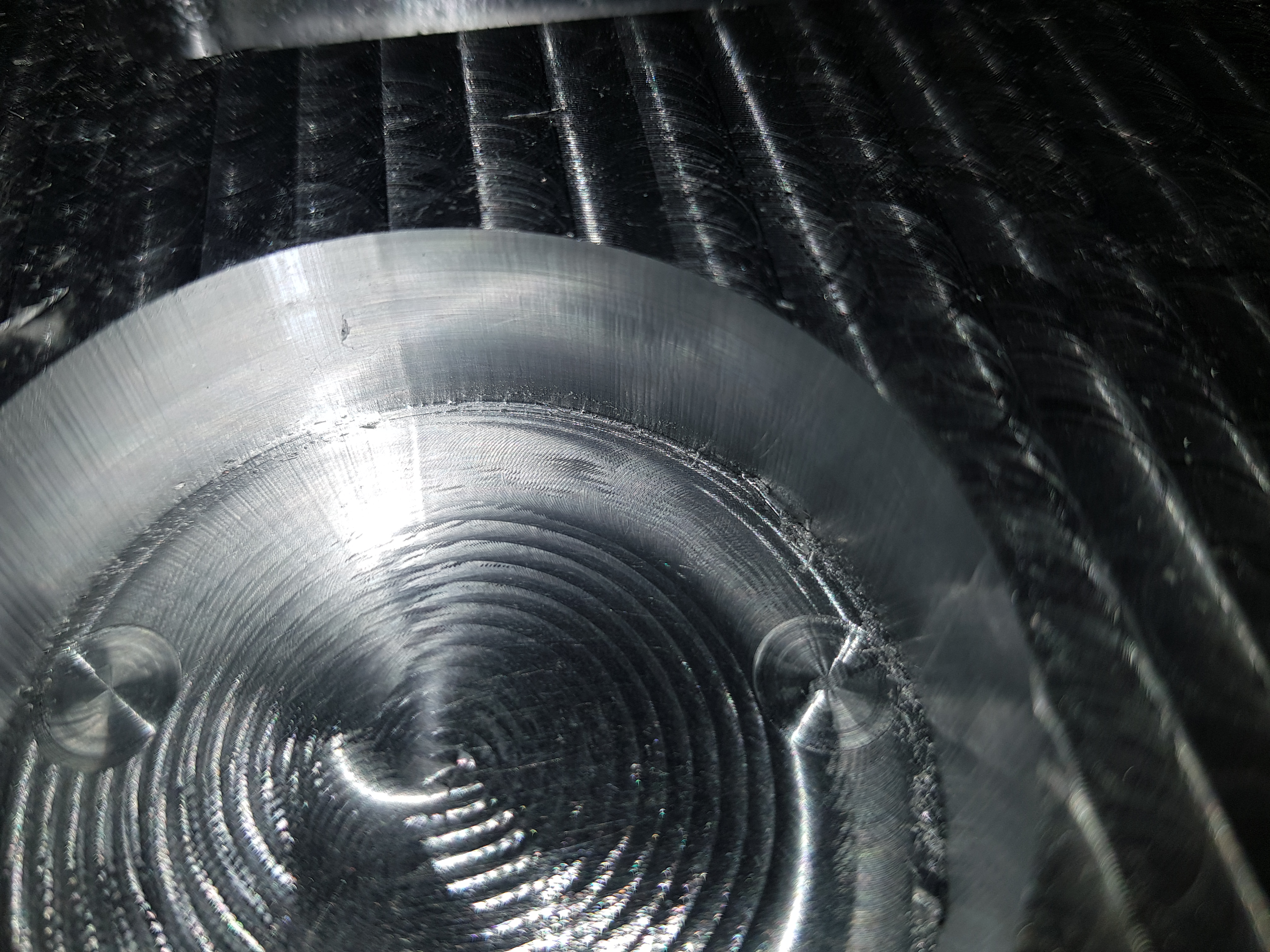

Всем добрый вечер. Сегодня резал деталь и получилось как бы маленькая шагрень на стенке отверстия. Программу делал в солиде. Интерполяцию поставил 0.001мм сраы настроены в жёсткое удержание. Куда копать не пойму.

Сообщения: 4510
А какой диаметр фрезы был? Чистовая на всю глубину с подводом по дуге?
