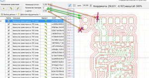

vladi552 писал(а):Пообщался немного с разработчиком FlatCAMа. У этой программы, как и у КопперКама и возможно у др тоже присутствует "стандартная" проблема: алгоритм снятия лишней меди довольно сложная штука.
Возможно ли использовать три инструмента - гравера 1,5мм 0,5мм 0,25мм последовательно, снося каждым только ту область, которую он может снести? При этом последующий гравер не должен выполнять работу предудущего, т. е. не пытаться снести то, что уже снесено...
Один из пользователей моей программы как-то задал такой-же вопрос, и было сделано так:
2019-02-23_001506.jpg (5741 просмотр) <a class='original' href='./download/file.php?id=157693&sid=3e8f556028508425ea890989e8e80c7e&mode=view' target=_blank>Загрузить оригинал (42.35 КБ)</a>
получив контуры платы (модуль 102), делаем 3 отдельных дубликата векторных данных с помощью модуля 500, а далее в каждом модуле №300 настраивает параметры для каждого гравера:
2019-02-23_001945.jpg (5741 просмотр) <a class='original' href='./download/file.php?id=157694&sid=3e8f556028508425ea890989e8e80c7e&mode=view' target=_blank>Загрузить оригинал (369.55 КБ)</a>
Это начальный отступ от исходной траектории, количество дополнительных траекторий, и с каким шагом их генерировать.
На скриншоте зеленый пунктир исходная траектория, а красным новая траектория.
И пользователь для самого маленького гравера сделал несколько траекторий, для следующего гравера, сделал так-же несколько траекторий, но начальный отступ уже был с учетом того что первый гравер часть меди снял, и поэтому расстояние указывалось с учетом не только диаметра второго гравера, но и расстоянием снятой меди от исходной траектории....
