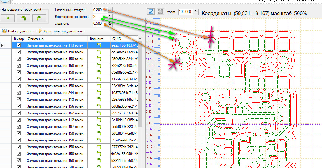

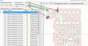

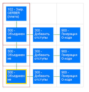

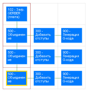

Один из пользователей моей программы как-то задал такой-же вопрос, и было сделано так:
2019-02-23_001506.jpg (5747 просмотров) <a class='original' href='./download/file.php?id=157693&mode=view' target=_blank>Загрузить оригинал (42.35 КБ)</a>
получив контуры платы (модуль 102), делаем 3 отдельных дубликата векторных данных с помощью модуля 500, а далее в каждом модуле №300 настраивает параметры для каждого гравера:
2019-02-23_001945.jpg (5747 просмотров) <a class='original' href='./download/file.php?id=157694&mode=view' target=_blank>Загрузить оригинал (369.55 КБ)</a>
Это начальный отступ от исходной траектории, количество дополнительных траекторий, и с каким шагом их генерировать.
На скриншоте зеленый пунктир исходная траектория, а красным новая траектория.
И пользователь для самого маленького гравера сделал несколько траекторий, для следующего гравера, сделал так-же несколько траекторий, но начальный отступ уже был с учетом того что первый гравер часть меди снял, и поэтому расстояние указывалось с учетом не только диаметра второго гравера, но и расстоянием снятой меди от исходной траектории....

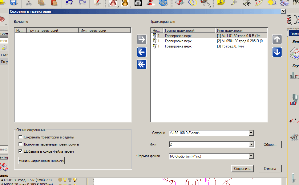

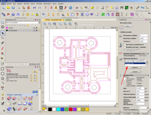

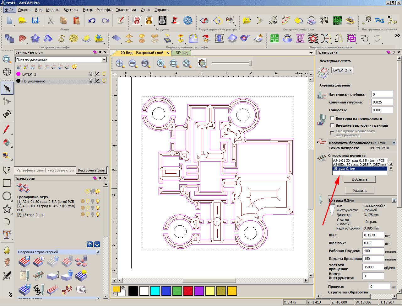

можно, там это делается в пару кликов мышкой.
Untitled-1.png (5715 просмотров) <a class='original' href='./download/file.php?id=157746&mode=view' target=_blank>Загрузить оригинал (98.54 КБ)</a>
после добавления еще одного гравера, уп автоматически разбивается на области для большого и маленького
затем каждую из полученных траекторий можно сохранить в отдельный файл.

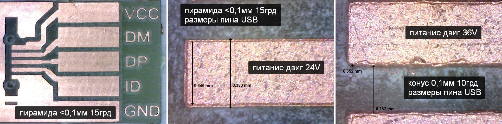

exe писал(а):что касается пирамидок, то их минус в том, что они дают не такой чистый рез, как граверы с плоской пяткой.
пока что с этим сложно согласиться. Сделал тест на пилотном проекте microUSB разъема. К сожалению, фото резки конусом сохранилось только для 36В питания шпинделя. Но, в целом, рез пирамидки неплох/не хуже. Но размеры слегка ушли в плюс (в Альтиуме ширина площадки 0,3мм, уж лучше в плюс чем в минус). Это связано с тем, что пятку пирамидки довольно сложно интерпретировать в диаметр реза - мне через микроскоп не очень удалось пока сделать фотку пятки со стороны поверхности соприкосновения чтобы снять и обсчитать эти размеры точнее. Поэтому я тупо забивал в УП размер 0,1мм (на фото указал <0.1mm так как некоторые пирамидки у мну очень острые - пятка там явно меньше 0,1мм). Но пирамидки все же прочнее конусов и в случае чего выживут лучше...
И еще раз замечу, что китайские пирамидки 0,1 почему-то имеют довольно точные размеры, в отличие от конусов 0,1. Единственное но, при малом угле нужно хвостовую часть удлинять, чтобы правильно зажать в ER11 на полную длину цанги...
Это мой первый настоящий успех со станком, не ожидал что надписи выводов получатся настолько классно! С фоторезистом мне такого не видать из-за плохого качества фотошаблона с лазерника. Единственное что тревожит, с такой подачей как 120мм/мин придется долго делать средние платы, но все равно оно того стоит, так как нет проблемы подтрава! Это просто фантастика какая-то! И еще следствие - слишком завышать обороты двигла опасно, будут рваные края на резе..
На фото все после станка, никакой шлифовки не делал, только промыл под водой с мылом...

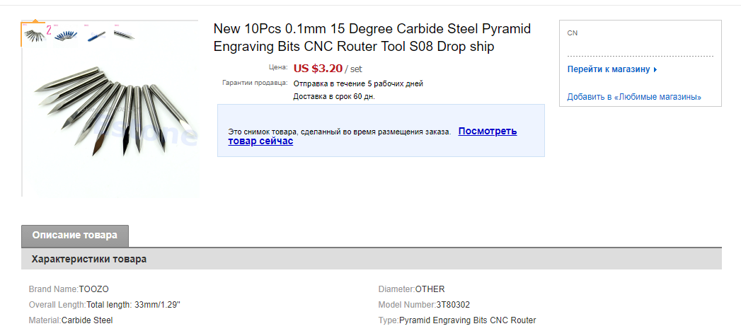

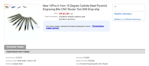

там уже нету ) но остался скриншот заказа:
2019-02-25_23-24-55.png (5557 просмотров) <a class='original' href='./download/file.php?id=157903&mode=view' target=_blank>Загрузить оригинал (91.64 КБ)</a>
Магазин:Oh! Susana'Gifts Store
Лучше просто поищите пирамидку 15 градусов 0,1мм. И все же это будет лотерея, но мне кажется вероятность купить норм больше чем у конусов 0,1.

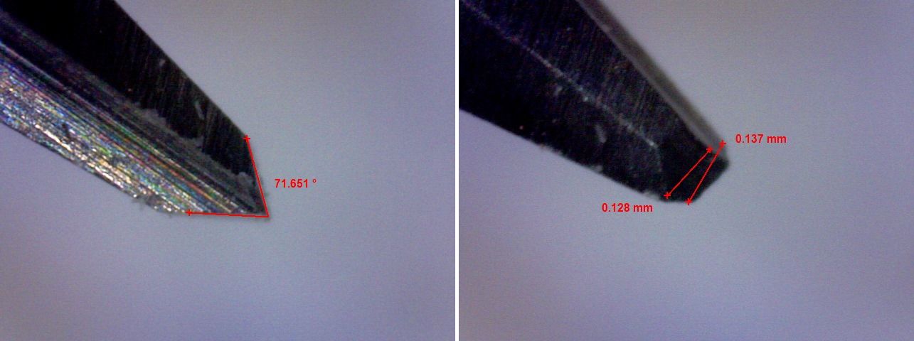

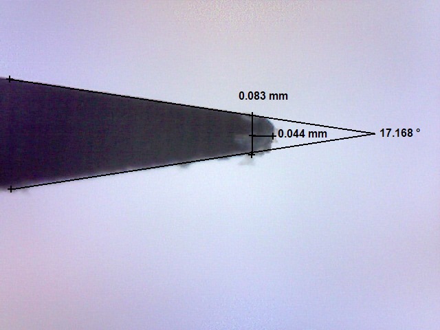

Вот, удалось сфоткать пятку граверов по ссылке выше. Угол у них 75 градусов как на фотке выше, зявлено 20 градусов.
4waybot.jpg (5556 просмотров) <a class='original' href='./download/file.php?id=157905&mode=view' target=_blank>Загрузить оригинал (56.3 КБ)</a>
Ну вот где тут 0,1мм 20 градусов???
Ощущение такое, что просто обломышей понавставляли и продают 10шт. более чем за 1000руб. Просто ппц! У меня все 10 шт такие...

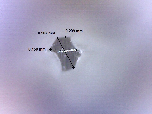

И вот пирамидка 0,1мм 15 градусов:
pyramide 0.1mm 15degrees.jpg (5537 просмотров) <a class='original' href='./download/file.php?id=157906&mode=view' target=_blank>Загрузить оригинал (56.38 КБ)</a>
Думаю, даже не нужно снимать в пятку. И так все ясно...
