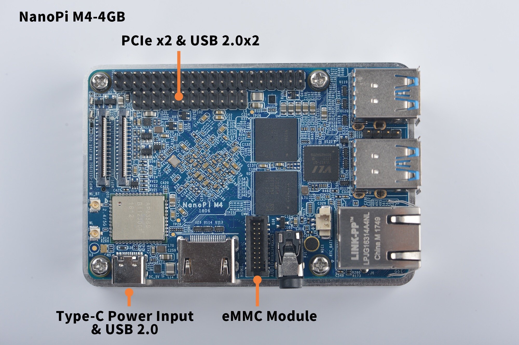

Присмотрелся вчера к чипу Rockchip RK3399. 2 основных процессора - A72: 2 x 2 ГГц, A53: 4 х 1.5 ГГц, 64 бита. 2х-ядерный сопроцессор Cortex-M0! Доки и мануалы в открытом доступе. Есть даже исходники и прошивка для сопроцессора!
Видео - Mali T860MP4, OpenGL ES 1.1 /2.0 /3.0 /3.1 /3.2, Vulkan 1.0, Open CL 1.1 1.2, DX11
Цены на платки начального уровня весьма гуманные (40-60$).
На заряженные модели цены тоже не кусаются (60-80$).
http://rockpi.org/
ROCK PI 4A - 39$ (1 Гб ОЗУ, без Wi-fi/Bluetooth)
ROCK PI 4B - 75$ (4 Гб ОЗУ, Wi-fi/Bluetooth)
NanoPi NEO4 - 50$ (1 Гб)
NanoPi M4 - 65$ (2 Гб)
https://www.pine64.org/?page_id=61456
ROCKPro64 2GB - 60$
ROCKPro64 4GB - 80$
