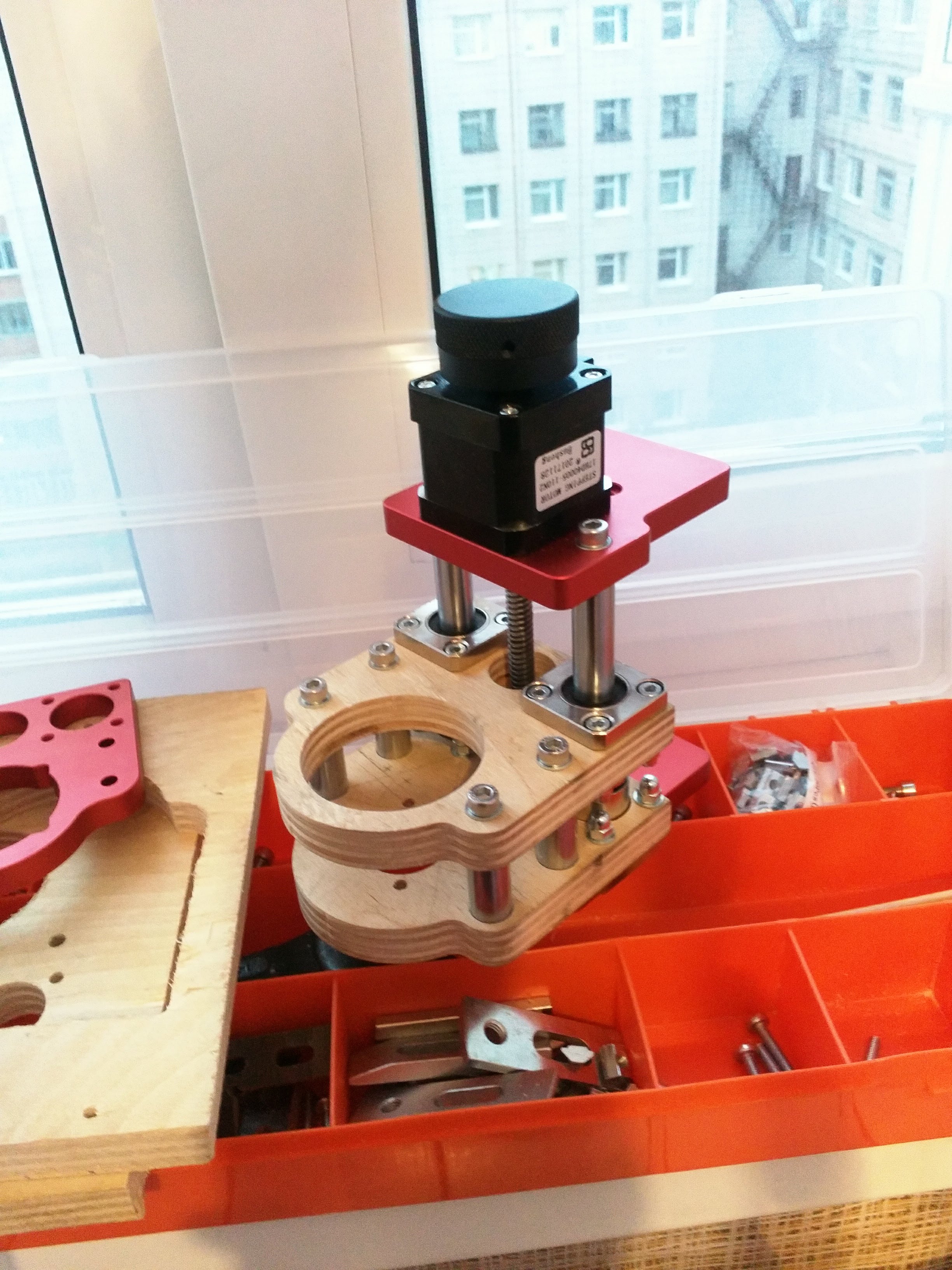

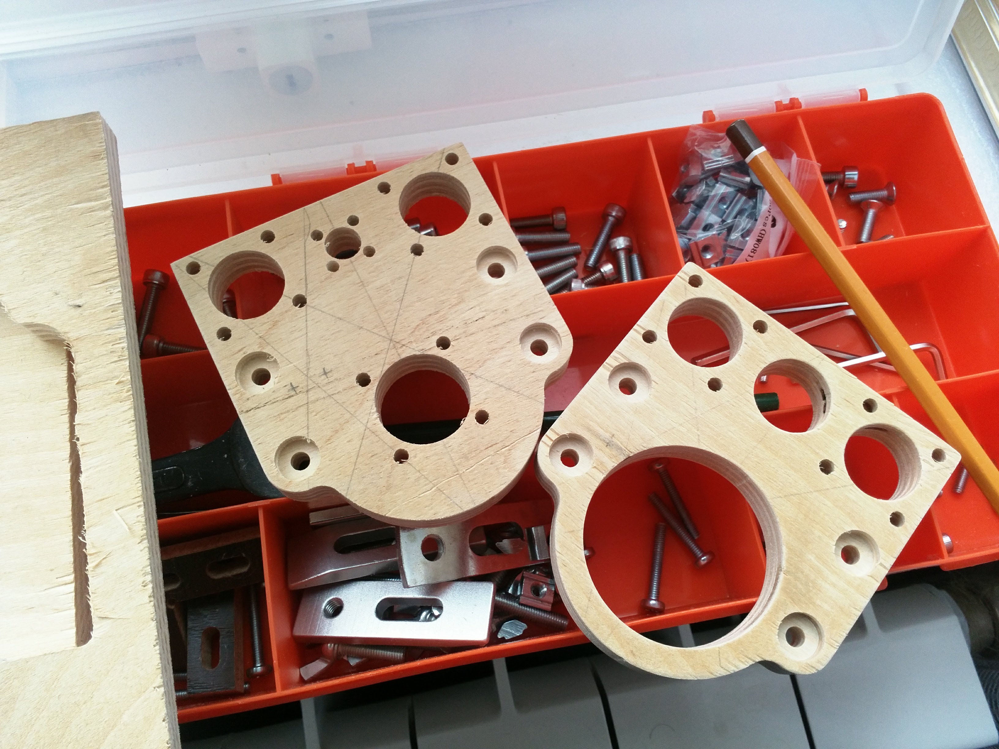

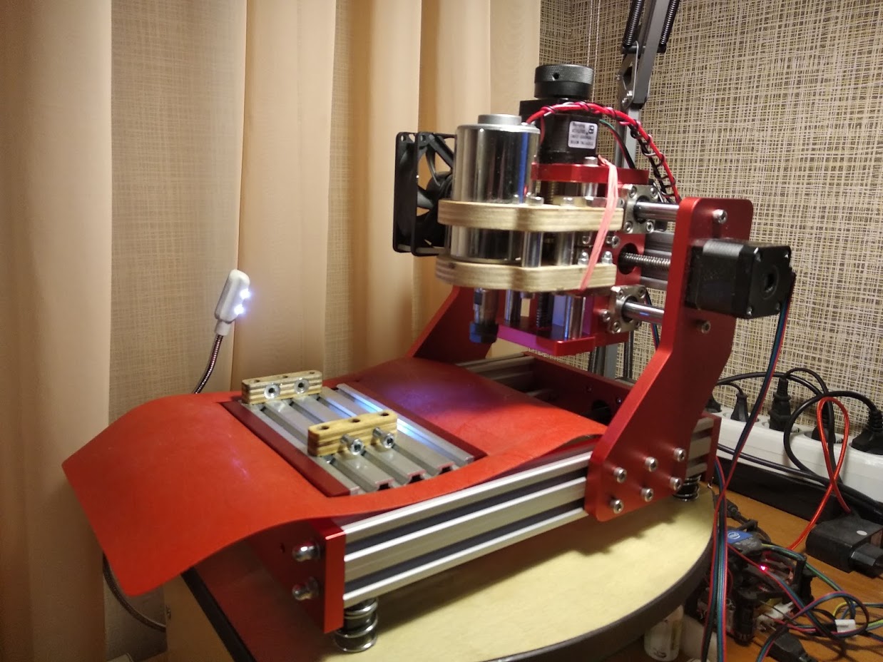

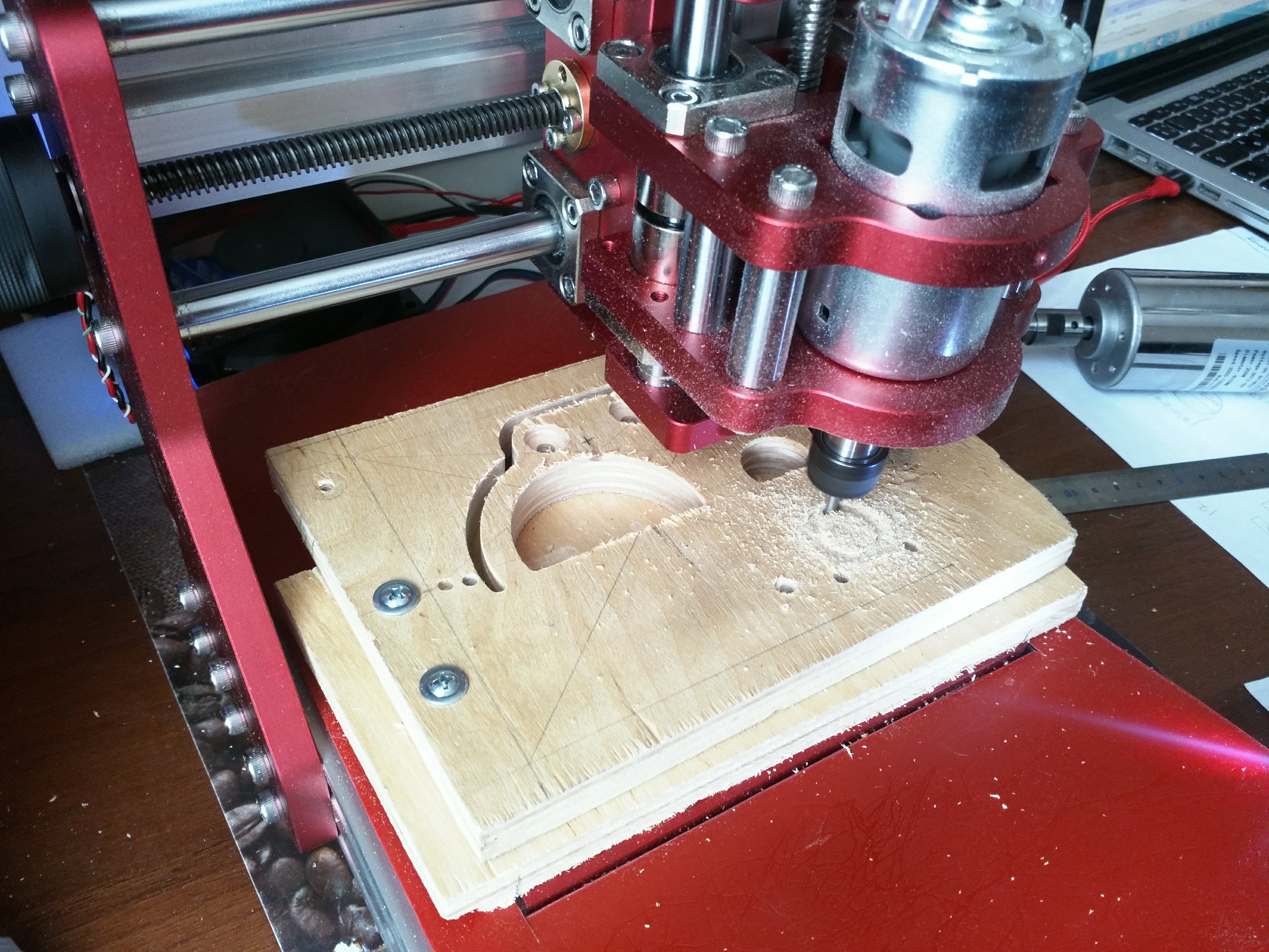

Привет, друзья единомышленники. Станком владею около года. Отличная машинка. Использую для цветных металлов и дерева.
В ходе эксплуотации немного его модернизировал.
Сделал каретку для шпинделя из фанеры под 53 мм. Так же есть другой проект каретки. Посадочное под шпиндель большое алюминиевое пришло вместе со шпинделем. Собрал по быстрому прототип. Пока еще в дело не пускал. В последнее время занимался увиличением базы. К сожалению попался профиль с внутренним диаметром 5 ((((. Пришлось решать этот вопрос шпильками 5мм. Отрезал по длинне и крепил колпачками.
Вообще вырезать посадочное под шпиндель планирую из алюминия. На этом же станке. Как и посадочное из фанеры.
Кстати посадочное из фанеры пришлось вырезать в два подхода со смещением заготовки. Так как не влизала ) К слову эта картека трудится уже год.
Если буду какие то вопросы - задавайте. Постараюсь ответить.

Selektor писал(а):В ходе эксплуатации немного его модернизировал.
Привет!
Рад видеть, что на горизонте все больше энтузиастов, готовых оказать помощь и поделиться опытом работы с этим станком!
Я провел те же модернизации (поменял шпиндель и удлинил базу). Об этом есть отчет: https://cnc1310.ru/Message/Thread/33
Какой длины вал ШД Вам понадобился для удлинения?
Почему после удлинения ось шпинделя оказалась не в центре рабочей площади?
Сколько оборотов дает шпиндель и какие материалы удалось освоить?
Метод защиты от стружек одобряю! :) Я просто при грязных работах кладу жертвенный столик или прокладку большой площади.

Начну по порядку :-)
- Длинну вала не менял. Пока так висит. Надо доехать до крепежа и купить какой нить болт 8 мм. Только приехала муфточка с али. Пытался обойтись карандашем ))) на первое время, в принципе норм, но как тестовый вариант.
- После удлинения выставил ось шпинделя в середину, второе фото в предидущем моем посте. Сейчас боковые части (красные) креплю с помощью сухарей. Очень здорово, что теперь при переработках каретки шпиднеля могу менять центр оси шпинделя оперативно.
- Шпиндель дает около 10-12 тысяч. Взял его у знакомого попробовать, а оказалось что он имеет точность в ноль. В отличае от родного который давал погрешность до 0.2 мм. Что считаю не допустимым. Этот же парень выдает 0 погрешности. Пришлось уговорить знакомого и купить его у него. ) Так же покупал примерно такой, только на 350 ватт. С крыльчаткой охлождения. Тоже гад давал погрешность. Незначительную, но я с ней не смог смириться. Теперь лежит, ждет своего часа.
- Материалы - Дерево (орех, бук, сосна), Различные мдф и тому подобные, Алюминий, Латунь.
