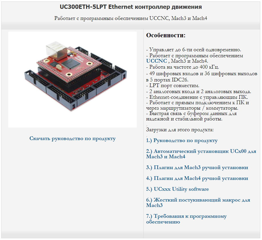

Про контроллеры к MACH4
UCCNC предлагает контроллер UC300ETH, с поддержкой MACH3, MACH4, UCCNC
по стоимости 125 евро (за 175 евро можно купить с лицензией UCCNC, в новой версии будет и русский интерфейс)
Кто специалист по частотам?
UC300ETH - Работа на частоте до 400 кГц
Ethernet SmoothStepper(ESS) - до 4 МГц
Разница в частотах большая, чем это на практике использования контроллеров может отличаться?

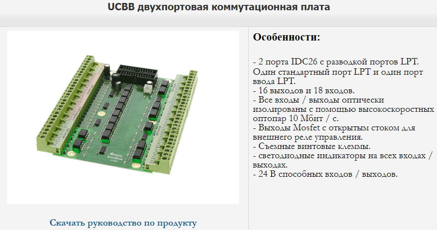

Ну и плату можно, например такую там-же купить.
UCBB.jpg (3130 просмотров) <a class='original' href='./download/file.php?id=157589&mode=view' target=_blank>Загрузить оригинал (78.58 КБ)</a>

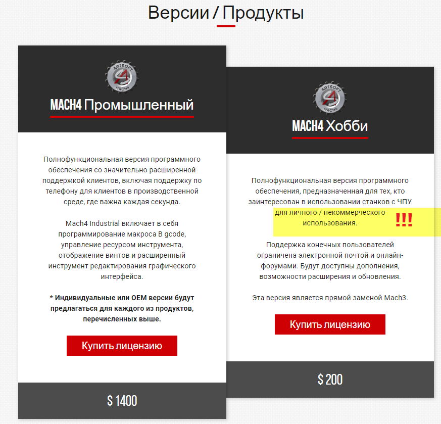

Может такой вариант, самый беспроигрышный? Выбирай что хочется, можешь хоть 2 системы поставить параллельно, и МАЧ4 и UCCNC.
только есть одна тонкость в лицензии... (выделил на фото)
LICENSE.jpg (3130 просмотров) <a class='original' href='./download/file.php?id=157591&mode=view' target=_blank>Загрузить оригинал (116.52 КБ)</a>
PS! производители софта вынуждают нас пользоваться торрентами..., то цену конскую ставят, то лицензия ограничена...
