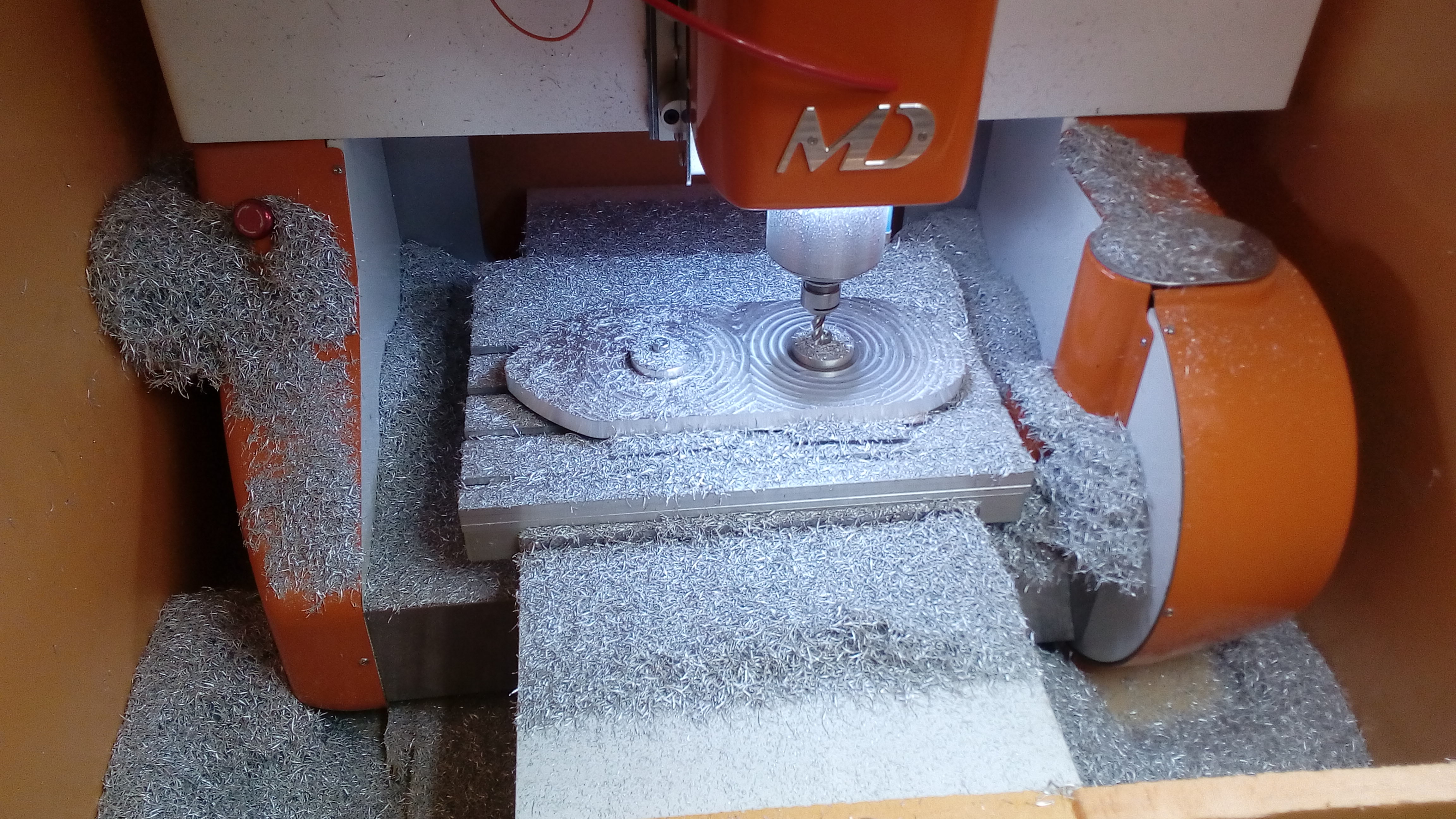

https://youtu.be/dB82bx1I538
Ap - 16mm
Ae - 0.7mm
S - 12500 rpm
F - 1150mm/min.
End mill 10mm, 3z.
С одной детали 20л. стружки.
Материал амг6.

Тормозные ручки.
1 установ база.
IMG_20190211_191012.jpg (5825 просмотров) <a class='original' href='./download/file.php?id=157272&mode=view' target=_blank>Загрузить оригинал (2.85 МБ)</a>
2 установ.
IMG_20190217_131408.jpg (5819 просмотров) <a class='original' href='./download/file.php?id=157278&mode=view' target=_blank>Загрузить оригинал (2.43 МБ)</a>
В95Т1.
Без смазки липнет, хоть и калёный.
Пришлось по 0.3мм за проход снимать.
РМ-18.PNG (5824 просмотра) <a class='original' href='./download/file.php?id=157273&mode=view' target=_blank>Загрузить оригинал (126.51 КБ)</a>
CIMCO-2.PNG (5823 просмотра) <a class='original' href='./download/file.php?id=157274&mode=view' target=_blank>Загрузить оригинал (340.72 КБ)</a>
IMG_20190217_125403.jpg (5821 просмотр) <a class='original' href='./download/file.php?id=157275&mode=view' target=_blank>Загрузить оригинал (2.92 МБ)</a>
IMG_20190217_125419.jpg (5821 просмотр) <a class='original' href='./download/file.php?id=157276&mode=view' target=_blank>Загрузить оригинал (3.3 МБ)</a>
https://youtu.be/qPeeWAN_Aiw
IMG_20190217_132049.jpg (5819 просмотров) <a class='original' href='./download/file.php?id=157279&mode=view' target=_blank>Загрузить оригинал (2.56 МБ)</a>

Зачем столько металла в стружку?
Сообщения: 13713
Re: Мелкий+ 400х300х150 с автосменой
Ну ты уже совсем навалил режимы аш звенит.
Сообщения: 4510
А как ты по другому сделаешь? Ты посмотри как диски на мотики кастомные делают. 250 кг люма в 200-300 тысяч стоимостью переводят в 18 кг
Samodelkin 88
Сообщения: 1056
Репутация: 727
Откуда: Курган
Сообщение Samodelkin 88 »
sima8520 писал(а):А как ты по другому сделаешь?
Делал, и рассказывал ранее.
sima8520 писал(а):Ты посмотри как диски на мотики кастомные делают
Это антипример. Для разового изделия пойдет, но лучше таких способов избегать.
Сообщения: 4510
Покажи мне что ты делал, я не в курсе
Сообщения: 13713
Доля цены материала в этом изделии очень не значительна потому нет смысла парится. Но по мне так полный онанизм переводить в стружку весь кусок когда можно вырезать тупо по контуру. А еще можно приляпать большой кусок на шпаклю и вырезать сразу десяток этих ручек.

А ты в этом смысле... По контуру резать не всегда удобно. В его случае убрав все мясо можно подводы и отводы сделать, и не будет следов на торце. Ну и ещё куча нюансов которые наверняка нам расскажет автор
mikehv
Сообщения: 2115
Репутация: 1175
Откуда: Иваново
Сообщение mikehv »
frezeryga писал(а):Доля цены материала в этом изделии очень не значительна потому нет смысла парится
Ну если штучно и под клиента то да. А если серия, то цена такой ручки недалеко от цены материала уходит.

frezeryga писал(а):Ну ты уже совсем навалил режимы аш звенит.
Звенит, т.к. болты с одной стороны ))
Ну и в95т очень твёрдый.
Samodelkin 88 писал(а):Зачем столько металла в стружку?
Там в стружку ушло грамм 100-200, это копейки.
frezeryga писал(а):можно вырезать тупо по контуру. А еще можно приляпать большой кусок на шпаклю и вырезать сразу десяток этих ручек.
Мне удобней на приспособлениях делать, т.к. в этом месяце надо 1 пару, через неделю надо 10 комплектов и т.д.
Индикатором катнул угол, центроискателем обнулился по отверстию и всё.
А писать каждый раз программу под разное количество не вариант.
+ Для шпакли надо жертвенный стол, время.
Я отрабатываю тех процесс для оператора, чтобы ему было удобно менять заготовки и нажимать кнопку "старт"
