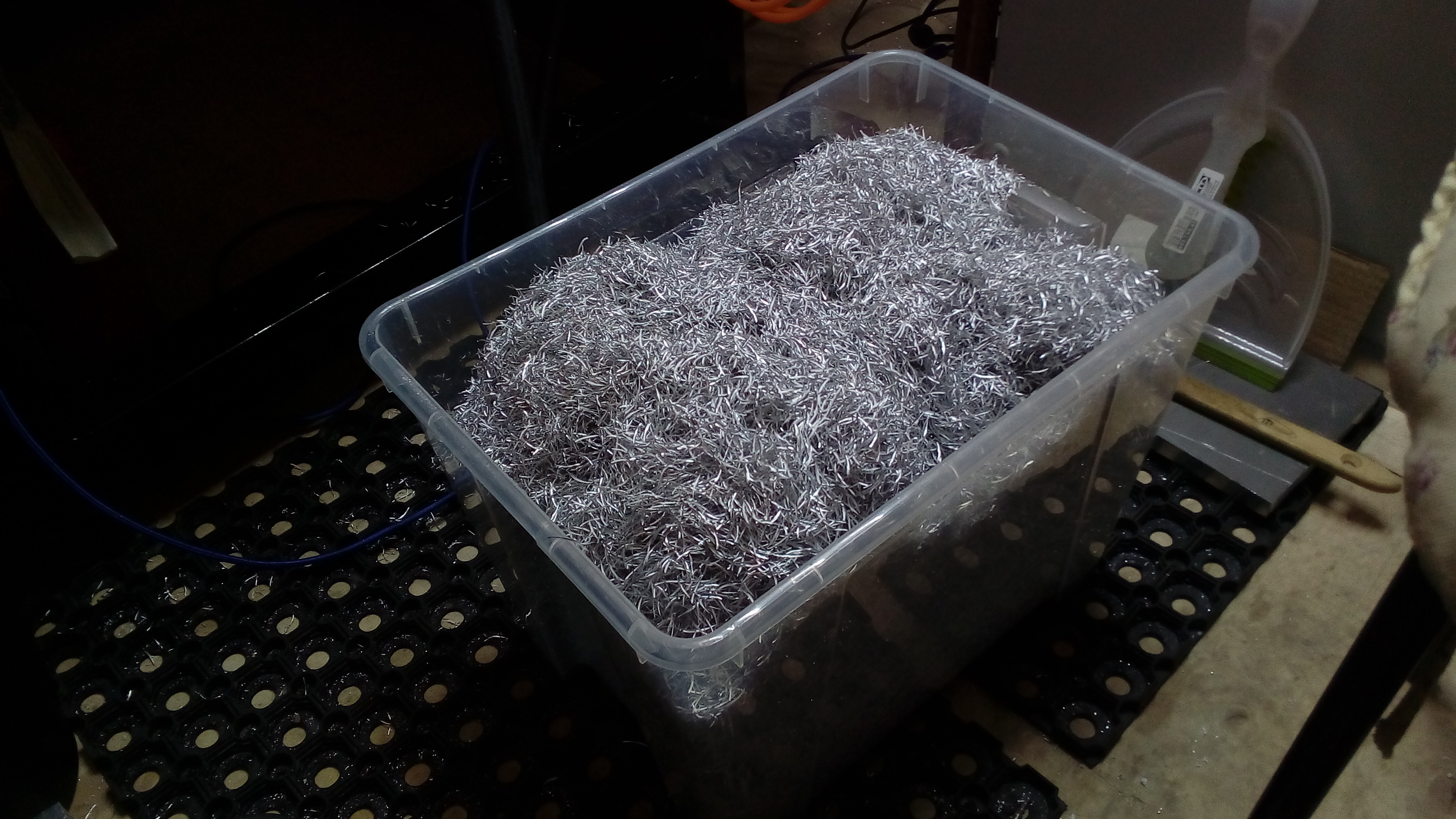

Ap - 16mm
Ae - 0.7mm
S - 12500 rpm
F - 1150mm/min.
End mill 10mm, 3z.
С одной детали 20л. стружки.
Материал амг6.

Зачем столько металла в стружку?
Сообщения: 13713
Re: Мелкий+ 400х300х150 с автосменой
Ну ты уже совсем навалил режимы аш звенит.
Сообщения: 4510
А как ты по другому сделаешь? Ты посмотри как диски на мотики кастомные делают. 250 кг люма в 200-300 тысяч стоимостью переводят в 18 кг

Сообщения: 13713
Доля цены материала в этом изделии очень не значительна потому нет смысла парится. Но по мне так полный онанизм переводить в стружку весь кусок когда можно вырезать тупо по контуру. А еще можно приляпать большой кусок на шпаклю и вырезать сразу десяток этих ручек.
А ты в этом смысле... По контуру резать не всегда удобно. В его случае убрав все мясо можно подводы и отводы сделать, и не будет следов на торце. Ну и ещё куча нюансов которые наверняка нам расскажет автор

Сообщение mikehv »
frezeryga писал(а):Доля цены материала в этом изделии очень не значительна потому нет смысла парится
Ну если штучно и под клиента то да. А если серия, то цена такой ручки недалеко от цены материала уходит.

frezeryga писал(а):Ну ты уже совсем навалил режимы аш звенит.
Звенит, т.к. болты с одной стороны ))
Ну и в95т очень твёрдый.
Samodelkin 88 писал(а):Зачем столько металла в стружку?
Там в стружку ушло грамм 100-200, это копейки.
frezeryga писал(а):можно вырезать тупо по контуру. А еще можно приляпать большой кусок на шпаклю и вырезать сразу десяток этих ручек.
Мне удобней на приспособлениях делать, т.к. в этом месяце надо 1 пару, через неделю надо 10 комплектов и т.д.
Индикатором катнул угол, центроискателем обнулился по отверстию и всё.
А писать каждый раз программу под разное количество не вариант.
+ Для шпакли надо жертвенный стол, время.
Я отрабатываю тех процесс для оператора, чтобы ему было удобно менять заготовки и нажимать кнопку "старт"
