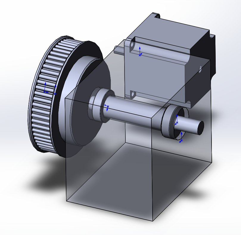

Хочу собрать 4-ю ось, на подобие китайских ременных. Цель - шкрябать алюминий - получение нужного диаметра из заготовки, проточка пазов, гравировка, создание эффекта "накатки". Данная ось делается исключительно для ознакомительных целей. Хочу понять на что вообще способна 4-х осевая обработка. Поэтому буду стараться делать из имеющегося в наличии, листовой алюминий 20, 16, 10 мм, подшипники обычные, либо радиально-упорные, 28*12*8, какие найду. Шкивы, ремень, движок, драйвер - скорее всего придется покупать новыми.
Принцип работы механизма "в целом" - мне ясен, а вот каким должен быть шпиндель этой оси - ума не приложу. Посмотрел парочку роликов по ремонту шпинделей токарных станков, чтобы понять как должен выглядеть шпиндель, и на основе этого нарисовал жалкое его подобие. Если сторона шкива хоть как то укладывается в голове, то как крепить патрон - ума не приложу. Пришла единственная идея, это переходной фланец сажается на вал через шпонку. Ну а сам патрон на фланец. Но тогда диаметр вала шпинделя смущает, хватит ли 10 мм для него?
Полупрозрачная бобышка - корпус оси, из кусков алюминия 20 мм (кубик)
Ось.png (2415 просмотров) <a class='original' href='./download/file.php?id=157166&sid=e27ae6fa3818195c5f31045e9a16e3c1&mode=view' target=_blank>Загрузить оригинал (269.41 КБ)</a>
Сообщения: 2477
Re: Станок 600х400х150 мм
Каких размеров планируется патрон? Я закладывал резьбу М14х1 для крепления патрона 80мм со своей план-шайбой. Да и у китайцев если брать 50-65мм патроны стоит эта же резьба, например https://ru.aliexpress.com/item/50-mm-wi ... 37148.html. Мне так кажется что под 80мм патрон даже маловато будет такого диаметра - у него проходное 16мм. Подшипники для поворотки взял 30202, жаль только ось вчерновую выточил уже по первому проекту где предполагалось использовать схему 7002-6201-6201-708, придется делать втулку - наращивать диаметр под посадку.
