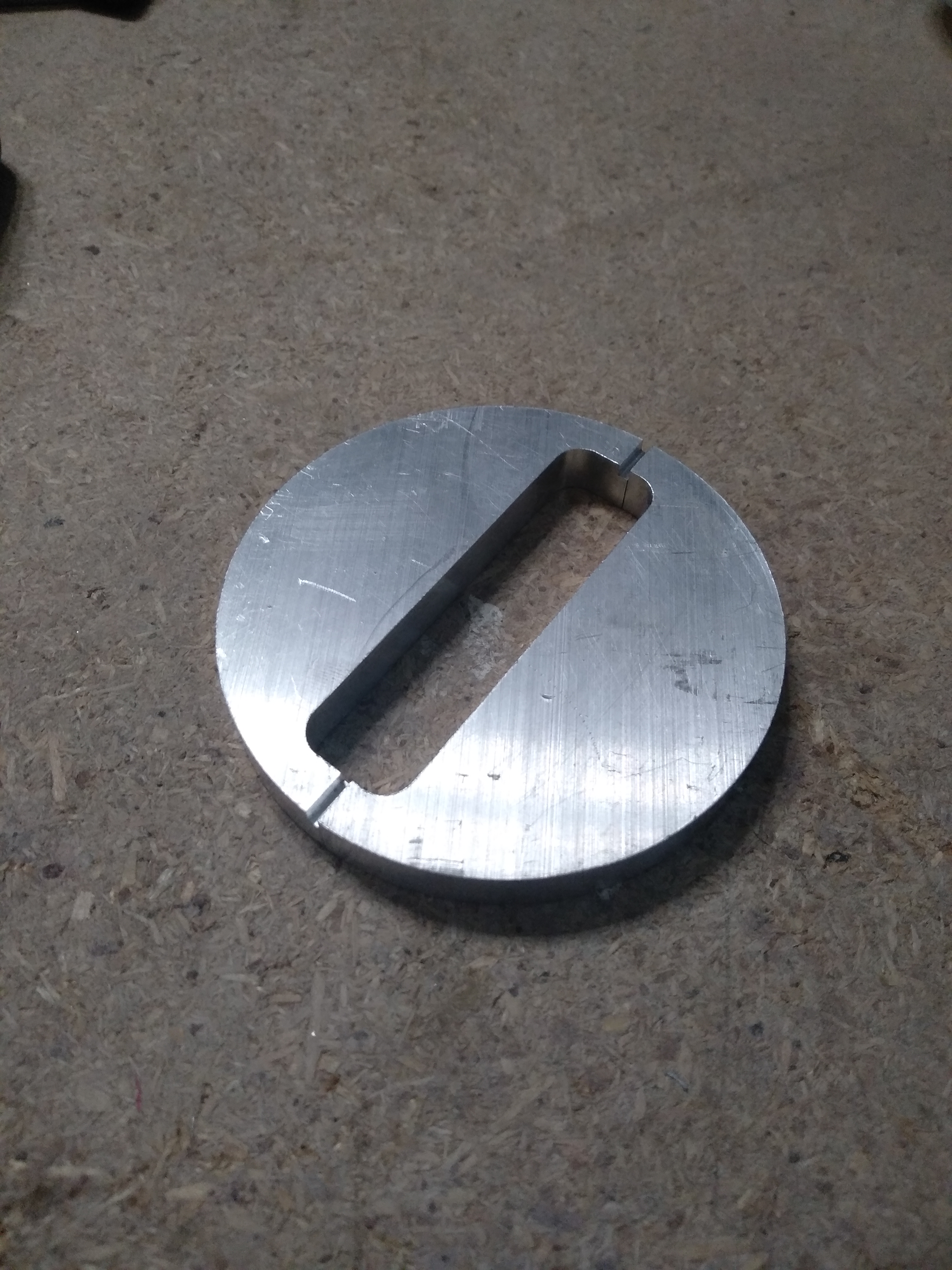

С третьего раза получилось вырезать. Заготовка точно в размер, крепить нет за что. Экспериментировал с клеями. Два раза отрывало заготовку и это при том что фреза как всегда одна единственная такого диаметра. В итоге обычный клей "секунда" за четверть бакса спас ситуацию.

отливать чтото планируешь?
Сообщения: 4510
Re: Станок 600х400х150 мм
А пёс его знает, это пробная деталька, куда чего - не спрашивал. Если устроит качество/точность, то будут заказывать. Тогда и расспрошу для каких целей сия деталь

Узнал шо цэ такое, держатель датчика какого то хитрого. Есть гильза, в гильзу вставляются эти детали. По центру плата управления. Прорези - это пазики для платы. Потом покажу, когда закончу заказ
