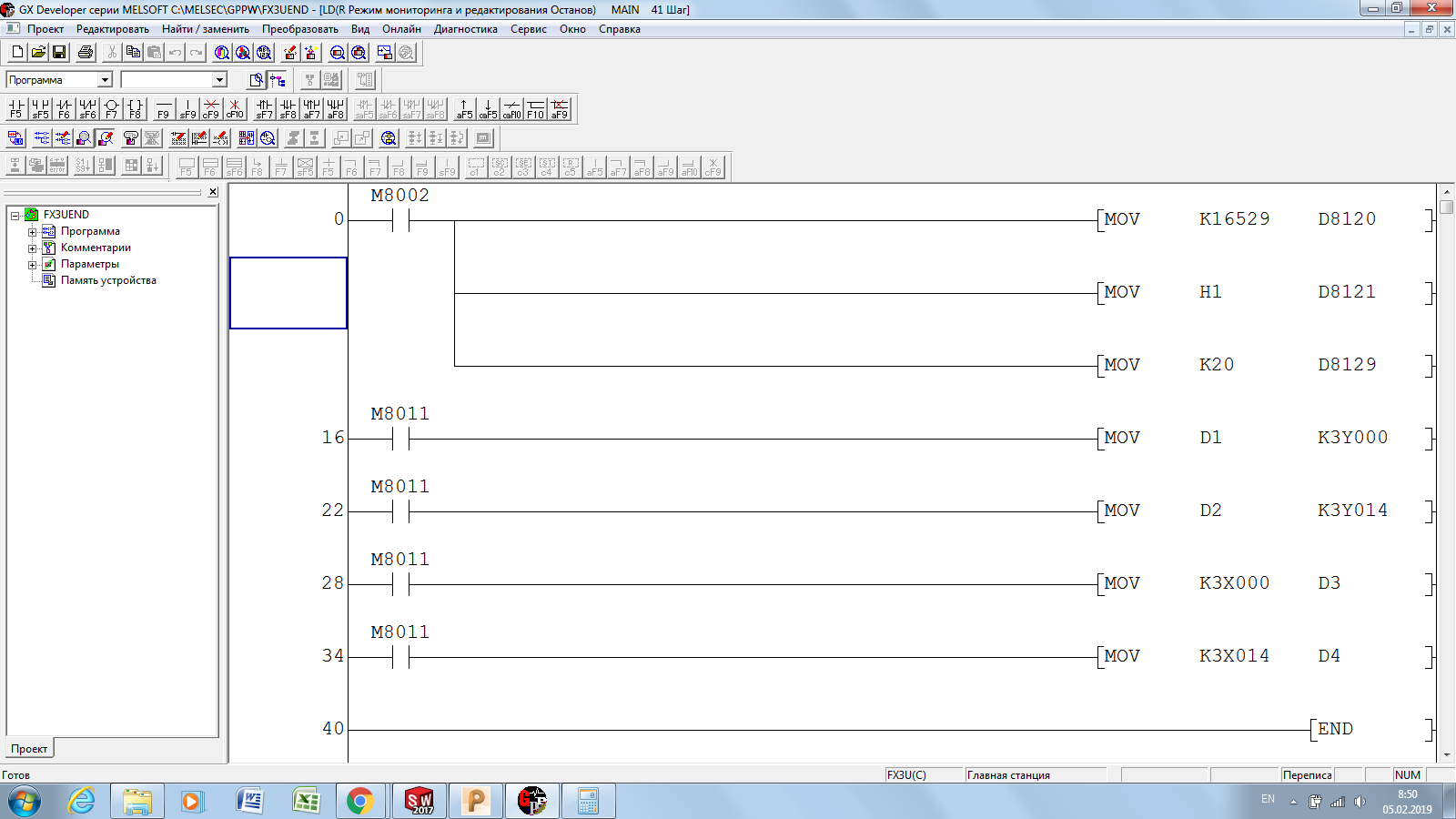

Приехал ПЛК китайский клон fx3u-56mr. Вместе с nkp мучаю его modbus.
Связь установилась. Настройки для modbus 19200, 8, 1, 1.
для того, чтобы модбас в контроллере активировался пришлось прописать строку в него [MOV K16529 D8120]
В общем может чего и не того пишу, но дело для меня новое, первый раз столкнулся с modbus.
Дальше надо попробовать подергать выводами.

Времени на проект очень мало, но иногда удается урвать пару минут.
В общем этот контроллер без особых проблем можно использовать в связке с LCNC.
Для связи я использовал компонент MB2HAL.
Причем его можно параллельно использовать не только как плата IO, но и как ПЛК. Я попробую управление коробкой на стороне ПЛК, а с ЕМС будут уходить только команды на смену. Опять же станцию смазки направляющих надо включать по таймеру. Тоже возложу это на ПЛК. Гидроразжим инструмента и СОЖ через ЕМС пойдет.
Дальше будут картинки, как пульт начну собирать. Надеюсь на этой неделе получится пошевелить осями.
скрин с настройкой контроллера для использования его как плата IO
Безымянный.png (112589 просмотров) <a class='original' href='./download/file.php?id=156243&mode=view' target=_blank>Загрузить оригинал (133.19 КБ)</a>
