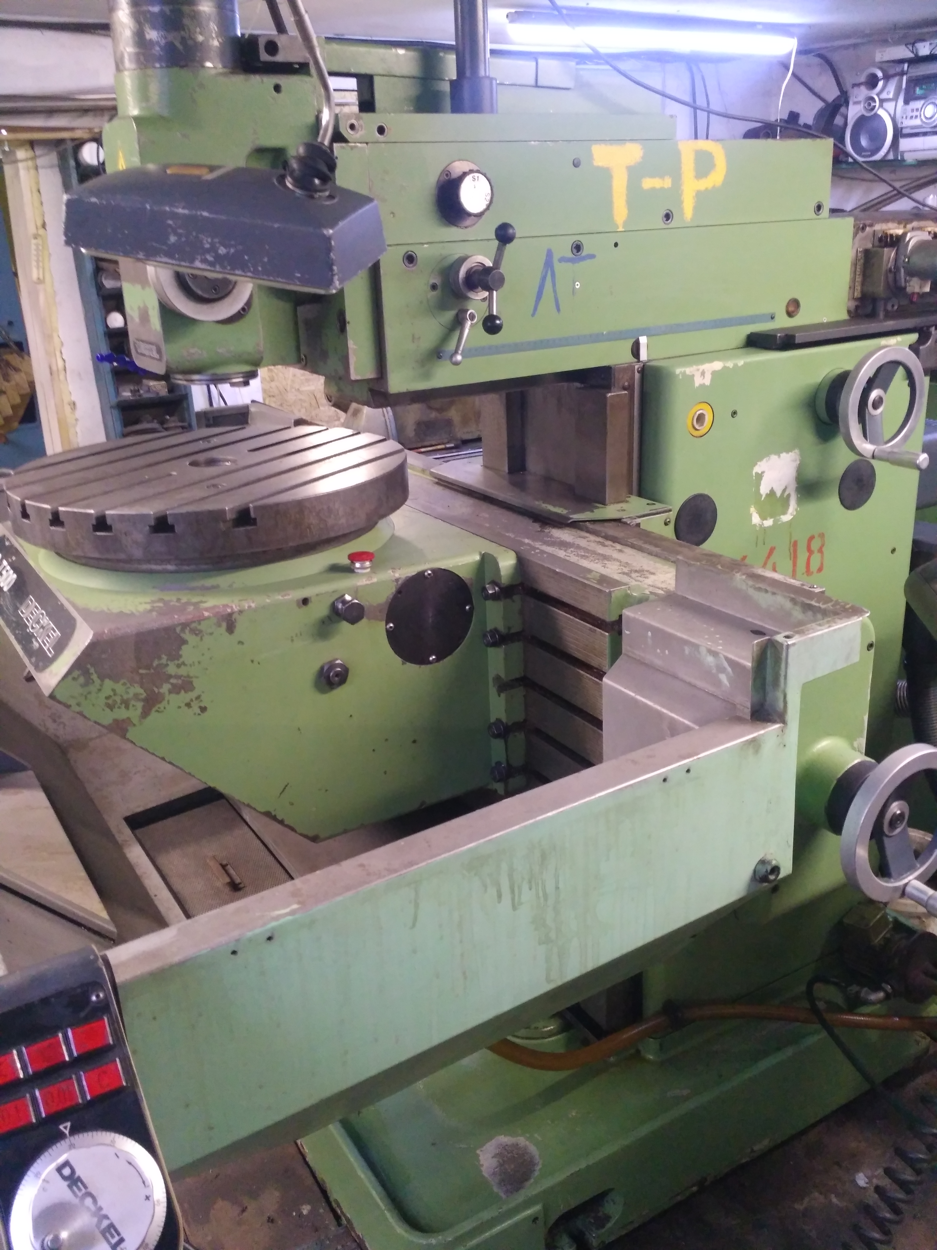

Наконец руки дошли до Deckel
Изначально все комплектное, все работает. Но стойка архаична и работать на ней не планировалось. Поставлю полюбившийся мне LCNC.
По механике все неплохо. По всем осям стоят жирные ШВП. Привод от мотора через ремни. Особого износа на направляшках нет. Ездит мягко без посторонних шумов.
Стоят аналоговые линейки с шагом сетки 20 мкм. На выходе синусойда. Для запуска оставлю их. Аналоговый сигнал по простому переделал в цифровой. Для этого взял компаратор LM339 и с помощью него сделал детектор перехода через ноль. Таким образом получилось 4 фронта сигналов на 20 мкм. Разрешение соответственно получилось 5 мкм. Не густо, но думаю что хватит.
На станок есть много документации. Без проблем нашел распиновку управления родными приводами. Пока на соплях попробовал подцепить к 7i77. Всё пашет без особых проблем.
Немного подзавис с периферией. В оригинале в шкафу с усилителями стоит древняя PLC. Она обрабатывает всю периферию. Не хочу глобально лезть в проводку. Поэтому решил ставить в шкафу либо Arduinо либо современную PLC(если получится) и по modbus связать с LCNC. Таким образом комп с монитором будет в родном пульте а ПЛК со всеми I/O в шкафу. Но в этом вопросе надеюсь на помощь сообщества.
немного фоток
Начали отмывать (113059 просмотров) <a class='original' href='./download/file.php?id=149896&sid=0acf15883e2e25dccec7fd51949d9939&mode=view' target=_blank>Загрузить оригинал (3.52 МБ)</a>
Начали отмывать
