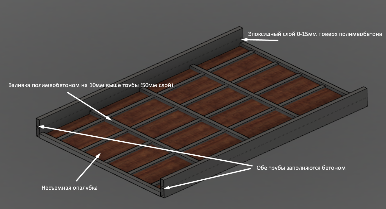

Пока пришел к такому решению (на картинке)
У кого какие мысли?

Залейте целиком железобетон.. Дешево и сердито.
