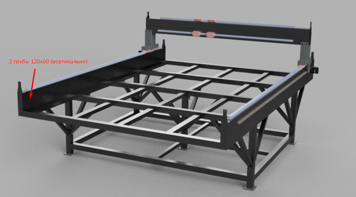

Подскажите, я делаю фрезерный станок с подвижным порталом. В основании рельс для перемещения портала будет труба 120х60х4 (2шт ода на другой, итого 240х60). Я ее хочу усилить (т.к. длина 3300мм).
Хочу заполнить ее полимергранитом, но встает вопрос, можно ли эту трубу приварить к станине? Как ведет себя полимергранит в замкнутом пространстве при нагреве сваркой?
Подскажите "рецепт" для приготовления полимергранита с пропорциями составляющих, размерами зерен компонентов и особенностями замеса?
Кстати, рабочий стол тоже хочу залить прямо на станине, выставить опалубку под обрешеткой (в обрешетке) и залить выше на 10мм от верха обрешетки, потом слой 10-15мм эпоксидки с защитным слоем + шлифовка...

mcmega писал(а):Как ведет себя полимергранит в замкнутом пространстве при нагреве сваркой?
На 90% уверен, что плохо себя поведет. Связующее отслоится от металла, где-то пойдут трещины, весь наполнитель может хорошенько так лопнуть. В итоге будут пустоты.
Говорят, неплохо себя ведет задутый в трубы песок. Я так сделал, но сравнить не с чем, эксперименты было некогда делать. Мелкие вибрации звуковой частоты при ударах никуда не делись, но колокольного гула точно не стало.
Песок можно задуть в уже сваренном состоянии пескоструем небольшим давлением.

Нормально будет заполнить полимергранитом сетчатое пространство самой станины ) Тогда точно ничего никуда не поведет.
Пихать внутрь трубы материал не имеет никакого смысла, жестче она не станет. Даже если взять цельный стальной пруток вместо трубы жесткость поднимется незначительно.

Мне кажется вам слысла нет заливать именно эти профили. Вот портал и его ноги - да.
Полимербетон начинает себя чувствовать плохо выше 70-80 градусов. Так что если и лить, то после сварки.

Опоры под портал лить не нужно, это цельная конструкция, полностью из металла.
У меня проблема возникла, когда делал обрешетку с 120х60 трубами, то все шло хорошо, а как начал варить ноги, то все пошло гнуть, верхние трубы 120х60 я только прихватил и их удалось спасти, а нижние выгнула, так же как и всю обрешетку...
Поэтому хочу усилить конструкцию и добавить жесткости, более толстой стенки труб не нашел, буду усиливать заполнением.
Пока остановился на бетоне М500 с армированием внутри. По идее при не фанатичной сварке он должен на себя часть тепла забрать и не лопнуть.

вес считали этих балок итоговый? полимергранит как и бетон имеет плотность 2-2.5 тонны на куб, каждая балка по 600 кг получается - пара 1200 соответственно на сторону, если еще и портал залить.... в общем посчитайте сначала, будет ли возможность ворочить такие веса, не говоря уже о точном выставлении их. Если вес не пугает, то цена полимергранита на такой объем будет довольно высокой, простой бетон с пластификаторами и всяческими фибер/стекло и др. наполнителями дешевле

Smlua писал(а):полимергранит как и бетон имеет плотность 2-2.5 тонны на куб, каждая балка по 600 кг получается - пара 1200
что то неверно Вы посчитали...
внутренний размер трубы 112х52х3300 = 0,02м3 * 2500кг = 50кг, 2 трубы соответственно 100кг ))
