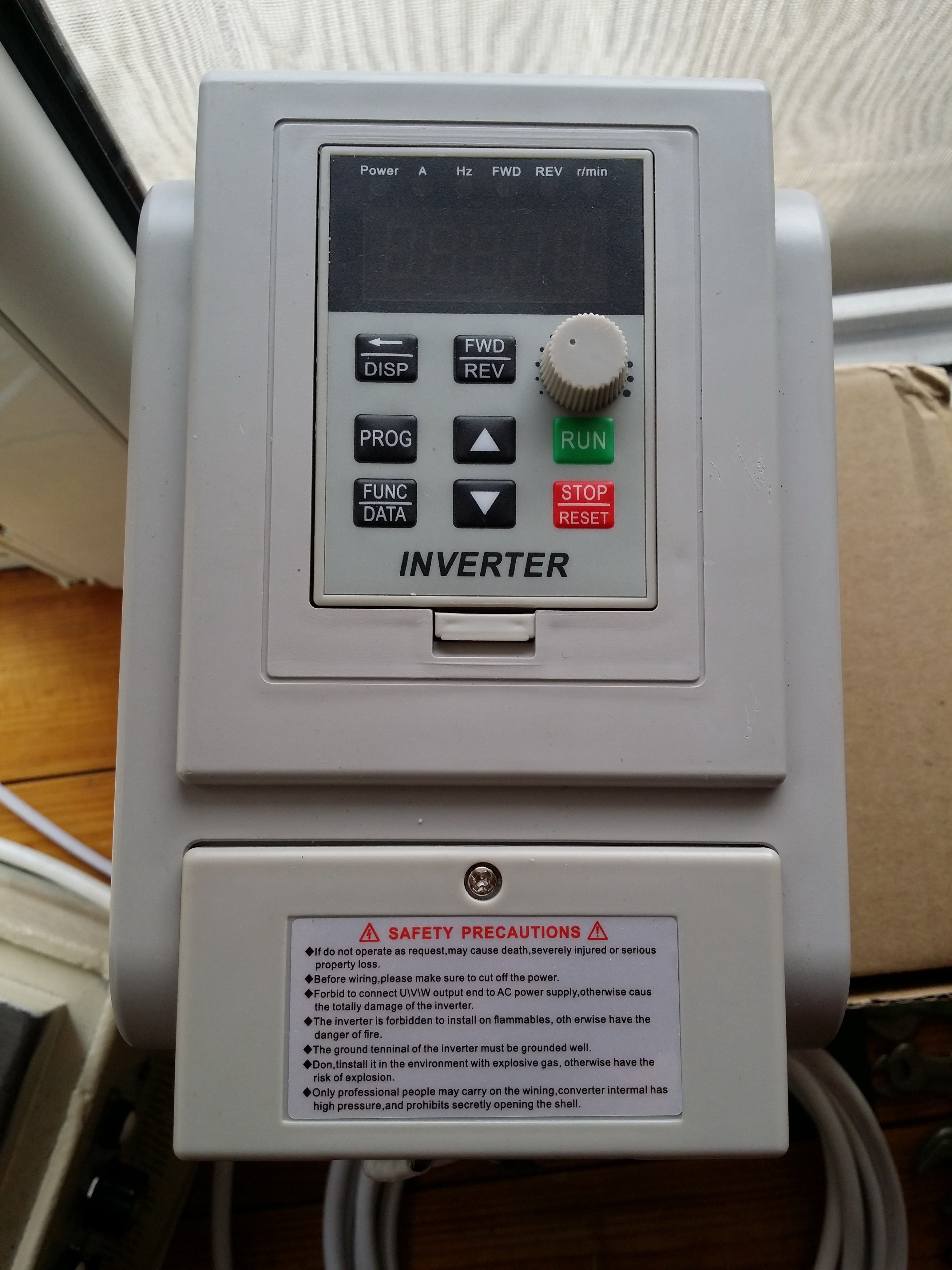

Всем привет!
Обзавелся таким инвертором для свердлики.
20190225_145128.jpg (1886 просмотров) <a class='original' href='./download/file.php?id=157869&mode=view' target=_blank>Загрузить оригинал (2.65 МБ)</a>

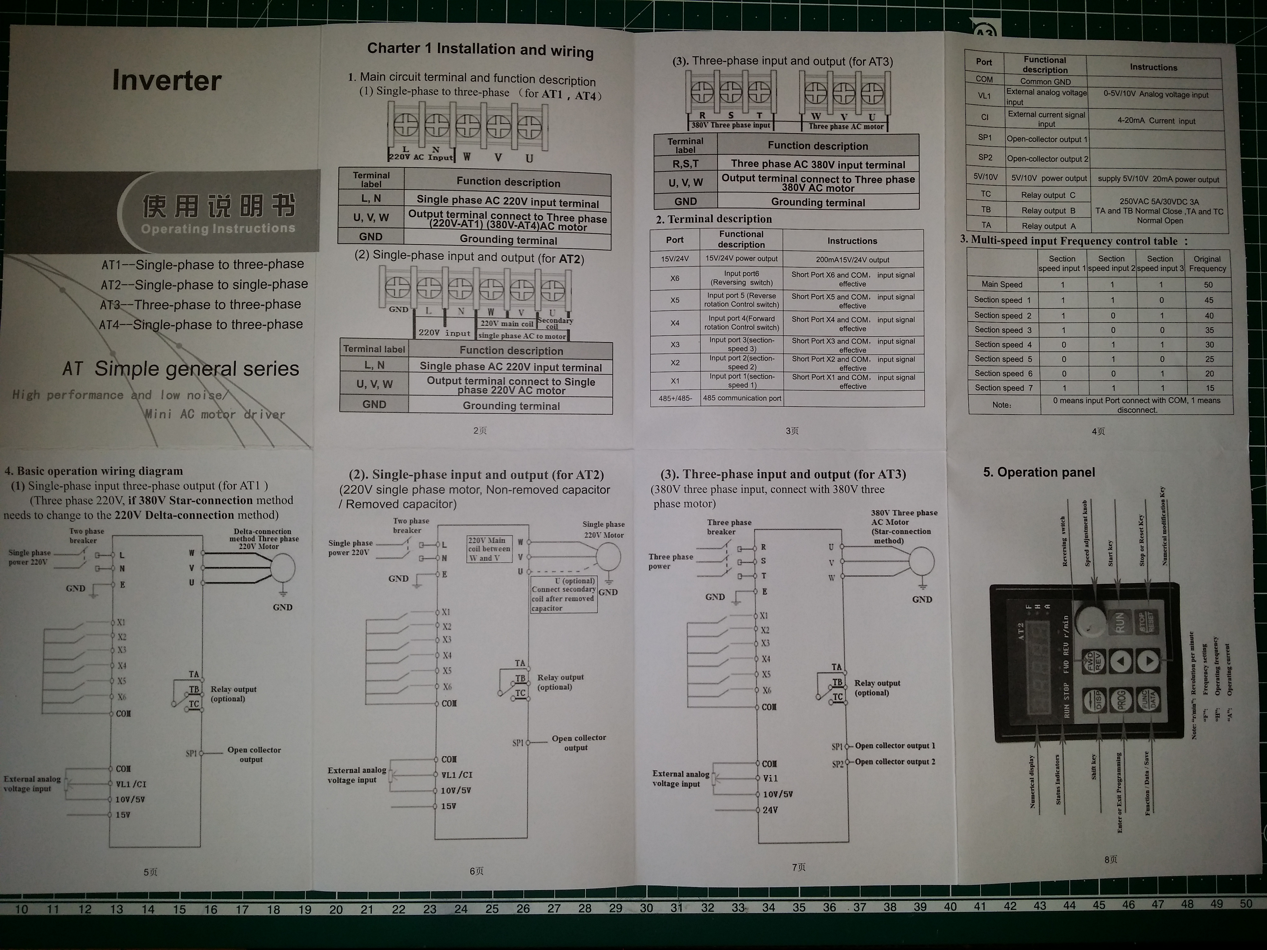

Ну и вот инструкция к нему
20190225_145307.jpg (1886 просмотров) <a class='original' href='./download/file.php?id=157867&mode=view' target=_blank>Загрузить оригинал (3.64 МБ)</a>
20190225_145323.jpg (1886 просмотров) <a class='original' href='./download/file.php?id=157868&mode=view' target=_blank>Загрузить оригинал (4.14 МБ)</a>
Подскажите пожалуйста, можно ли как-то крутящий момент увеличить на низких оборотах? А то я рукой могу остановить.

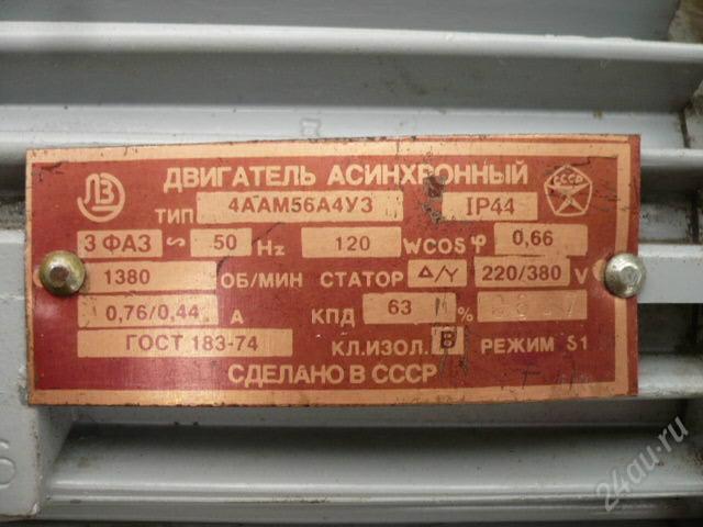

Сам двигатель на 180 Вт. (типа такого 4ААМ56В4У3 ) Но к сожалению на моем шилде ничего не было видно.
Drill motor 01.jpg (1886 просмотров) <a class='original' href='./download/file.php?id=157870&mode=view' target=_blank>Загрузить оригинал (56.53 КБ)</a>
Drill motor 02.jpg (1886 просмотров) <a class='original' href='./download/file.php?id=157871&mode=view' target=_blank>Загрузить оригинал (55.91 КБ)</a>
Drill motor 03.jpg (1886 просмотров) <a class='original' href='./download/file.php?id=157872&mode=view' target=_blank>Загрузить оригинал (224.52 КБ)</a>
Основные значение настроил, панель внешнюю тоже (в инстаграме есть короткое видео), остальные значение остались по умолчанию, а вот с моментом не разберусь.
Может там есть векторное управление?
Я так понимаю параметр 70-72 отвечает за крутящий момент при определенном напряжении, но какие там значения выставлять - не в курсе.
Подскажите пожалуйста, кто знает.
Re: "Дабы не создавать отдельную тему ради одного вопроса" и
xenon-alien писал(а):Может там есть векторное управление?
Если это весь мануал, то векторным управлением там и не пахнет.
Двигатель на треугольник переключен?

Сергей Саныч писал(а):Если это весь мануал, то векторным управлением там и не пахнет.
Это весь мануал.
Сергей Саныч писал(а):Двигатель на треугольник переключен?
Да. (пришлось идти к мастеру перемотчику, что бы вывел все концы, так как только три провода было выведено в коробку на 380В)
А на счет параметра 70-72 что-то подскажите?

Сообщение ScrewDriver »
Сделай 4 параметр 25-30, а пятый 5.
Минимальная частота будет 5Гц с повышением напряжения на ней до 25-30В в отличии от стандартных 22В. Это поднимет момент на низах.

ScrewDriver писал(а):Сделай 4 параметр 25-30, а пятый 5.
Ок.
Попробую.
А что с параметром 70-72?
Просто я на 10 Гц мог его рукой остановить. (может 180Вт не для этого?)
