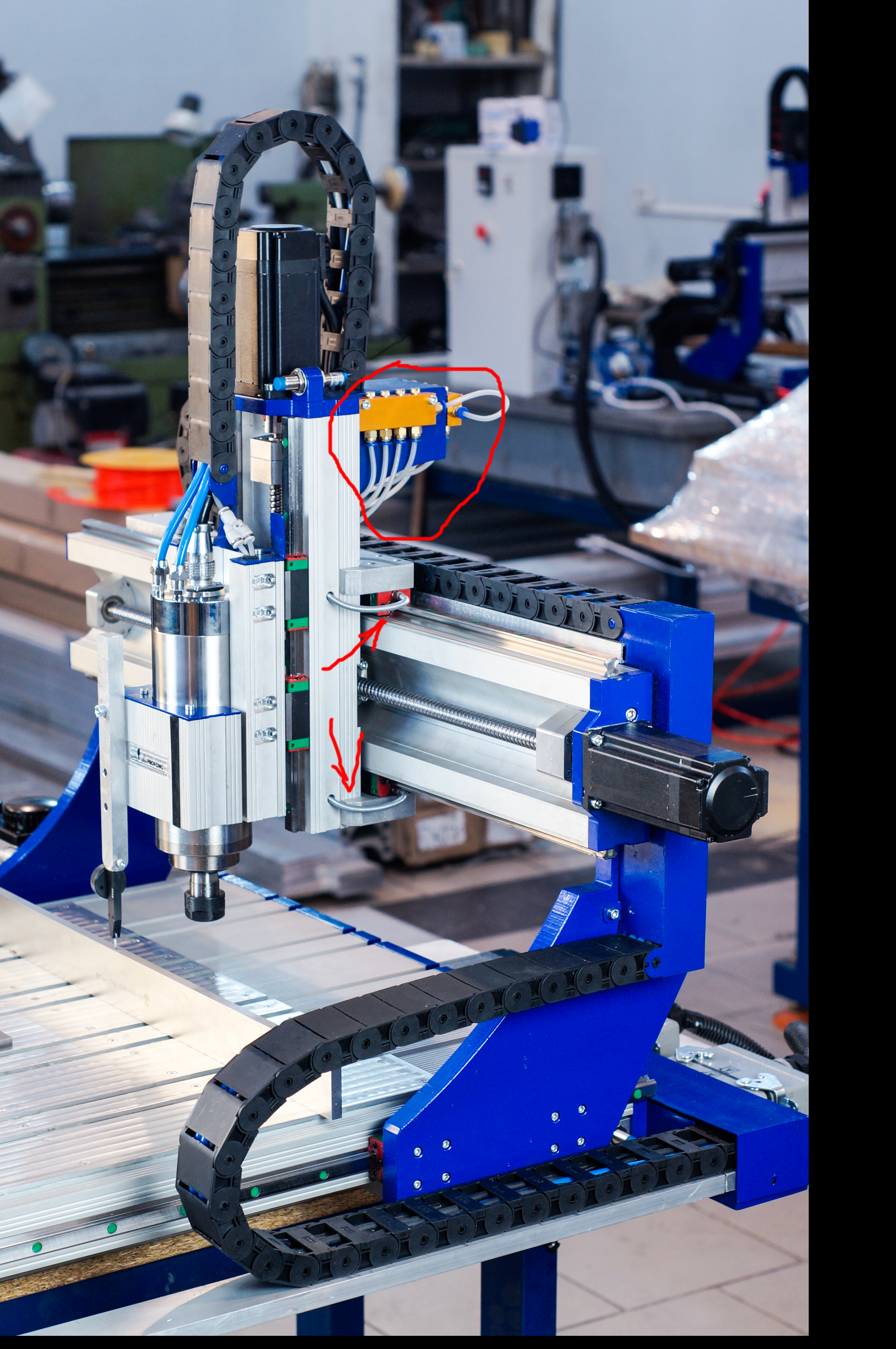

Насколько я знаю без питателей равномерно смазать все точки сложно есть вероятность что кудато не дойдет. Но в любом случае если бы деньги потраченые на систему смазки потратить на нормальные фирмовые опоры пользы былоб намного больше.
Сообщения: 13713
Re: ЧПУ станки от cncsam
Но скорей всего эта система смазки тупо маркетинг как преимущество перед конкурентами.
Сообщения: 9116
Судя по фото отсюда Re: ЧПУ станки от cncsam #245 "система смазки" - это набор трубочек, переходников и фитингов, которые идут от кареток и гаек ШВП наружу. Без этого полноценно смазать станок почти невозможно.
Но "централизованной" эту систему я бы не назвал.
Сообщение evgenymcp »
Сергей Саныч писал(а):Судя по фото отсюда Re: ЧПУ станки от cncsam #245 "система смазки" - это набор трубочек, переходников и фитингов, которые идут от кареток и гаек ШВП наружу. Без этого полноценно смазать станок почти невозможно.
Как-то так.
_DSC1785.jpg (2590 просмотров) <a class='original' href='./download/file.php?id=155225&mode=view' target=_blank>Загрузить оригинал (12.74 МБ)</a>
Сообщения: 9116
evgenymcp писал(а):Как-то так.
Тогда да :)
