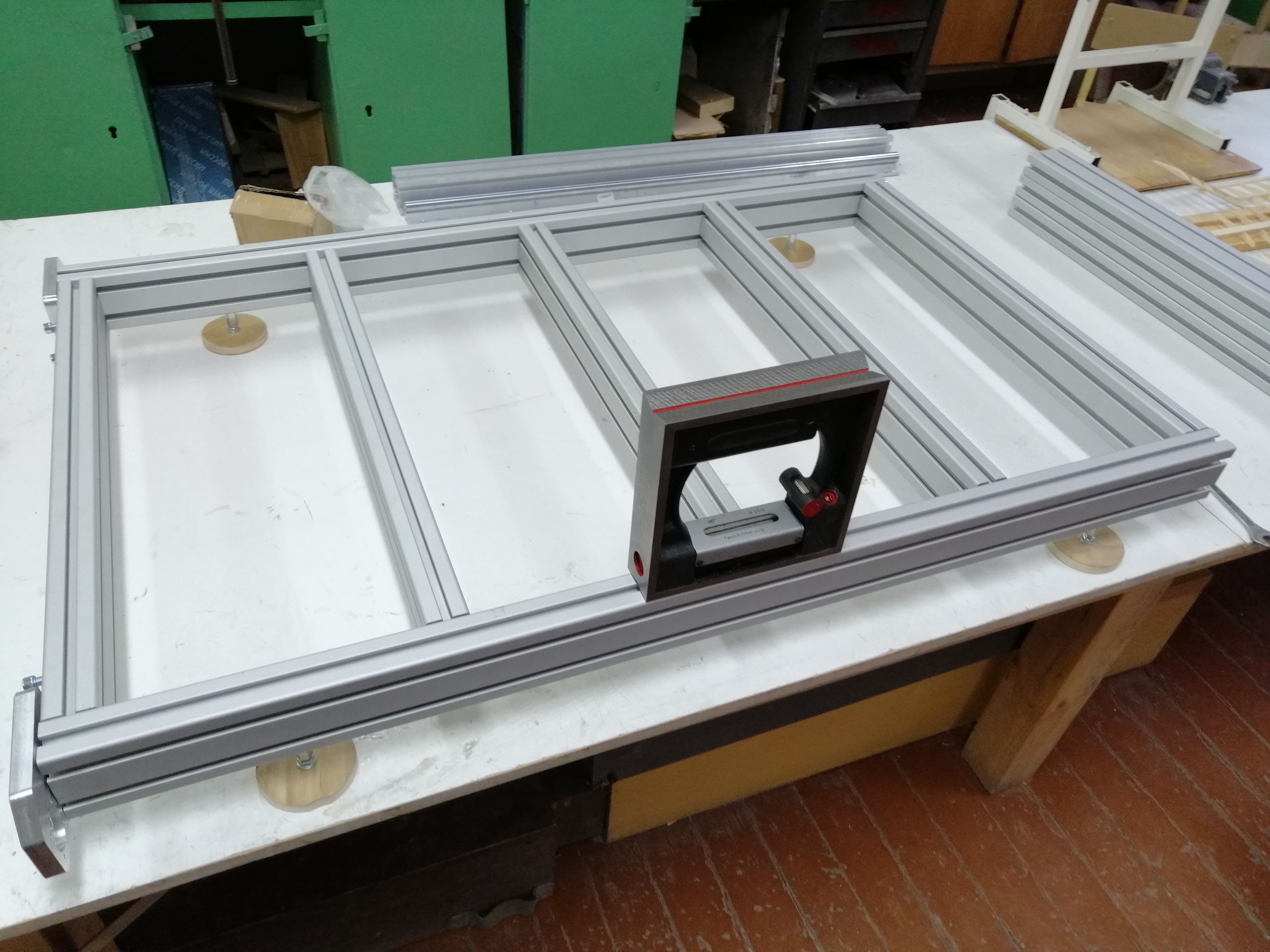

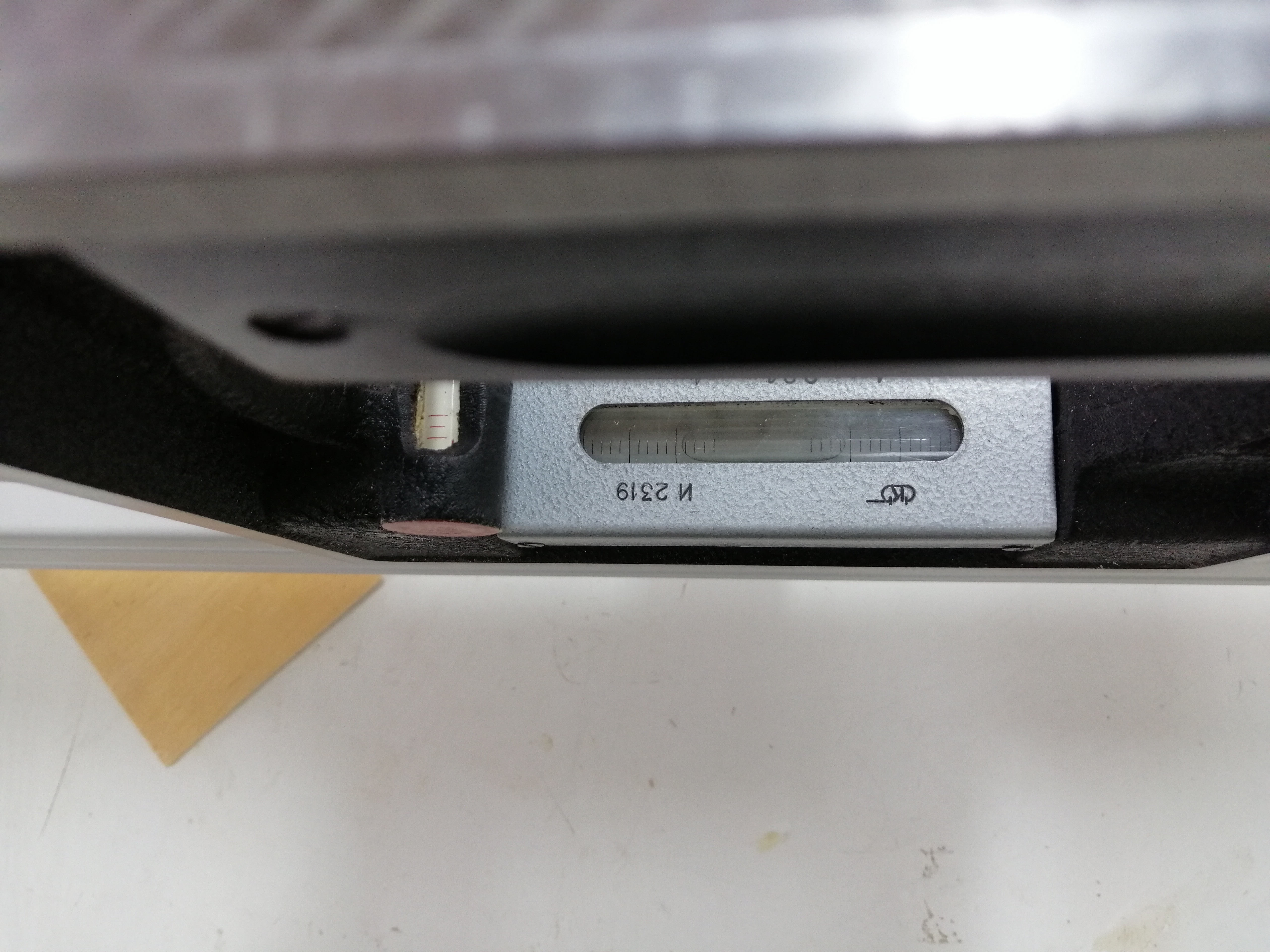

Всем доброго времени суток. Сегодня пол дня ушло на сборку , юстировку станины с применением рамного уровня, собсна сам процесс.
И так, что имеем? Набор тороцованых в размер профилей, набор крепежа, фиксатор резьбы, рамный уровень и огромное желание собрать годную ровную станину применив все это. Поехали!
Первым делом собрал из подручных средств вот такие "домкратики".
IMG_20190120_131634.jpg (4100 просмотров) <a class='original' href='./download/file.php?id=155014&mode=view' target=_blank>Загрузить оригинал (2.92 МБ)</a>
Скидал без фикстаорта резьбы раму и установил на "домкратики", поочередно с помощью уровня выставил продольные балки в горизонт, пока они не закреплены намертво.
IMG_20190120_110806.jpg (4100 просмотров) <a class='original' href='./download/file.php?id=155018&mode=view' target=_blank>Загрузить оригинал (3.08 МБ)</a>
IMG_20190120_110943.jpg (4100 просмотров) <a class='original' href='./download/file.php?id=155017&mode=view' target=_blank>Загрузить оригинал (3.04 МБ)</a>
IMG_20190120_122044.jpg (4100 просмотров) <a class='original' href='./download/file.php?id=155015&mode=view' target=_blank>Загрузить оригинал (3.04 МБ)</a>
IMG_20190120_122030.jpg (4100 просмотров) <a class='original' href='./download/file.php?id=155016&mode=view' target=_blank>Загрузить оригинал (2.91 МБ)</a>

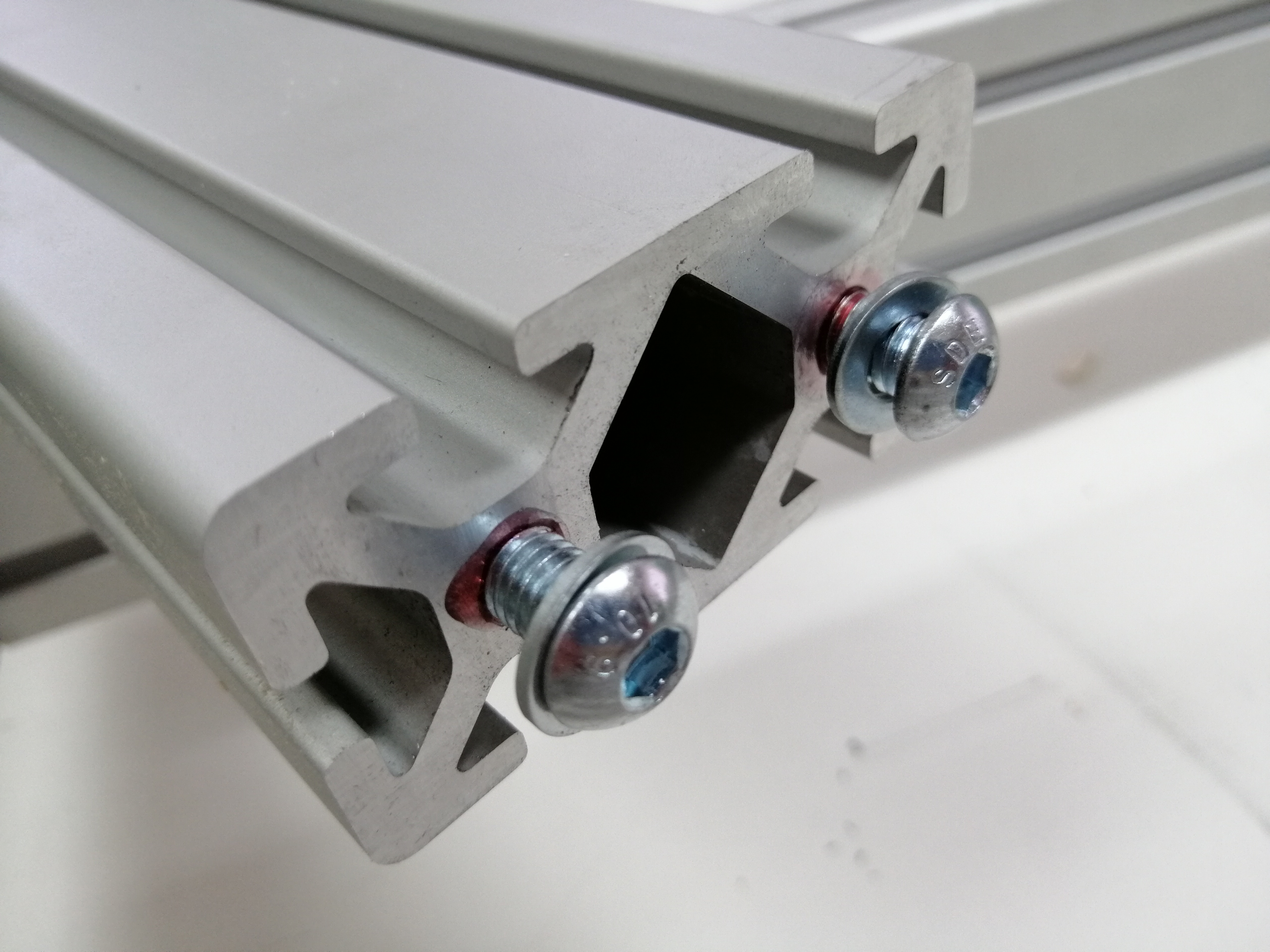

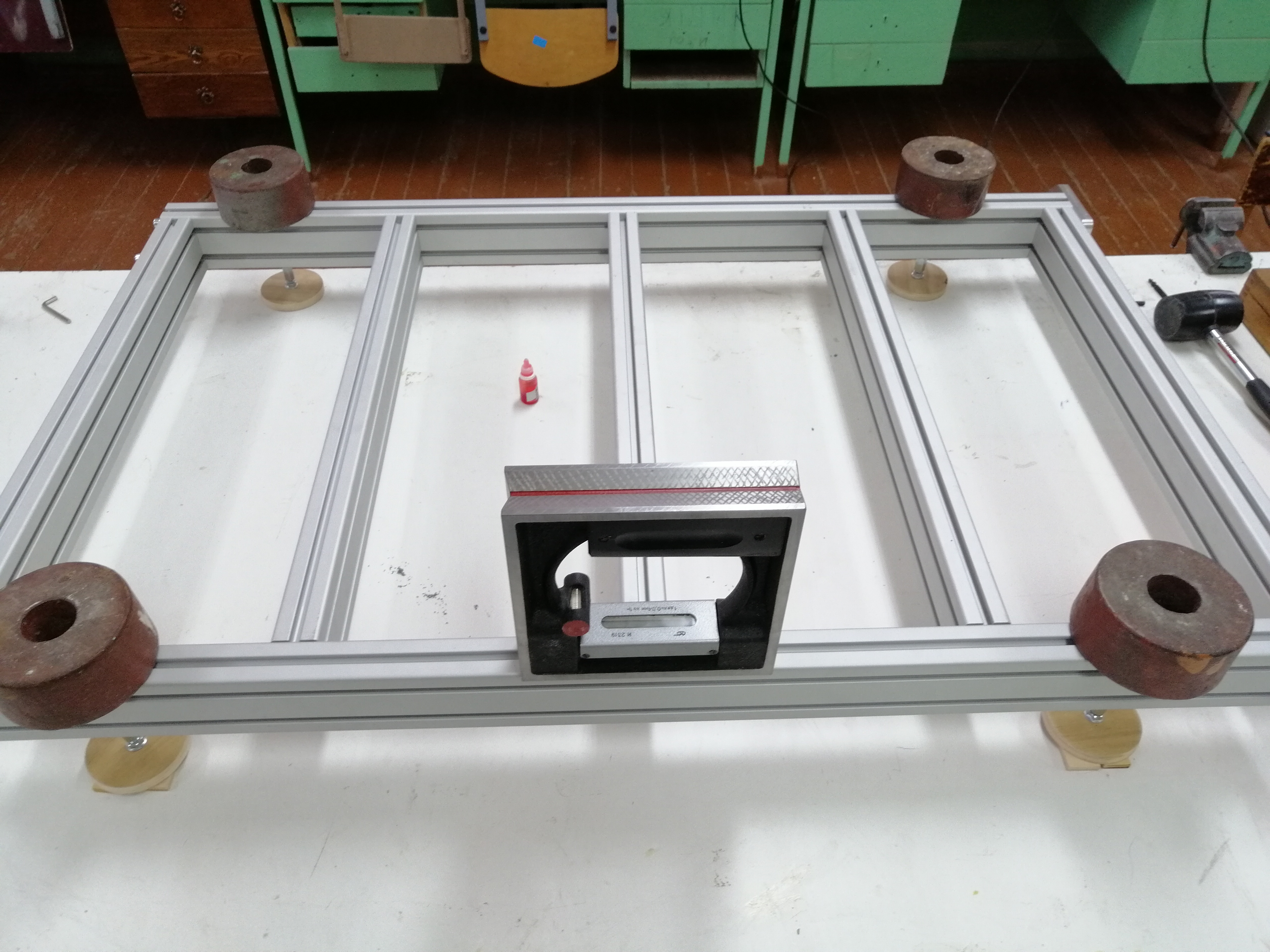

После этого по очереди вынул поперечины сначала с одной стороны-до средней, нанес фиксатор резьбы на крепеж, вернул на место... остальные точно так же.
IMG_20190120_115515.jpg (4100 просмотров) <a class='original' href='./download/file.php?id=155019&mode=view' target=_blank>Загрузить оригинал (2.72 МБ)</a>
Не все прошло гладко- профиль не идеален и в некоторых местах пришлось несколько рассверлить отверстия под шестигранник.- не лез из за ухода болтов на какие то доли миллиметра. В целом без особых приколов. Но подводные камни были только впереди. После постепенной протяжки крепежа с контролем углов и прочего проверил еще раз уровнем - показания значительно уплыли :o . Ослабил крепеж поперечин и по новой выставлял уже с промежуточным контролем после каждого подтягивания крепежа. И даже при таком раскладе после окончательной затяжки показания немного изменились на обоих балках..финальные значения:
IMG_20190120_131312.jpg (4100 просмотров) <a class='original' href='./download/file.php?id=155025&mode=view' target=_blank>Загрузить оригинал (3.46 МБ)</a>
IMG_20190120_131358.jpg (4100 просмотров) <a class='original' href='./download/file.php?id=155024&mode=view' target=_blank>Загрузить оригинал (3.11 МБ)</a>
Сыграла роль погрешность торцевания, да и сам профиль местами не ровный. Точность можно улучшить разве что пришабриванием торцов профиля, чтобы исключить влияние уклонов.
Резюмирую: собрать раму "на коленках" можно и даже выдержать не плохую точность при должном усердии. :good:

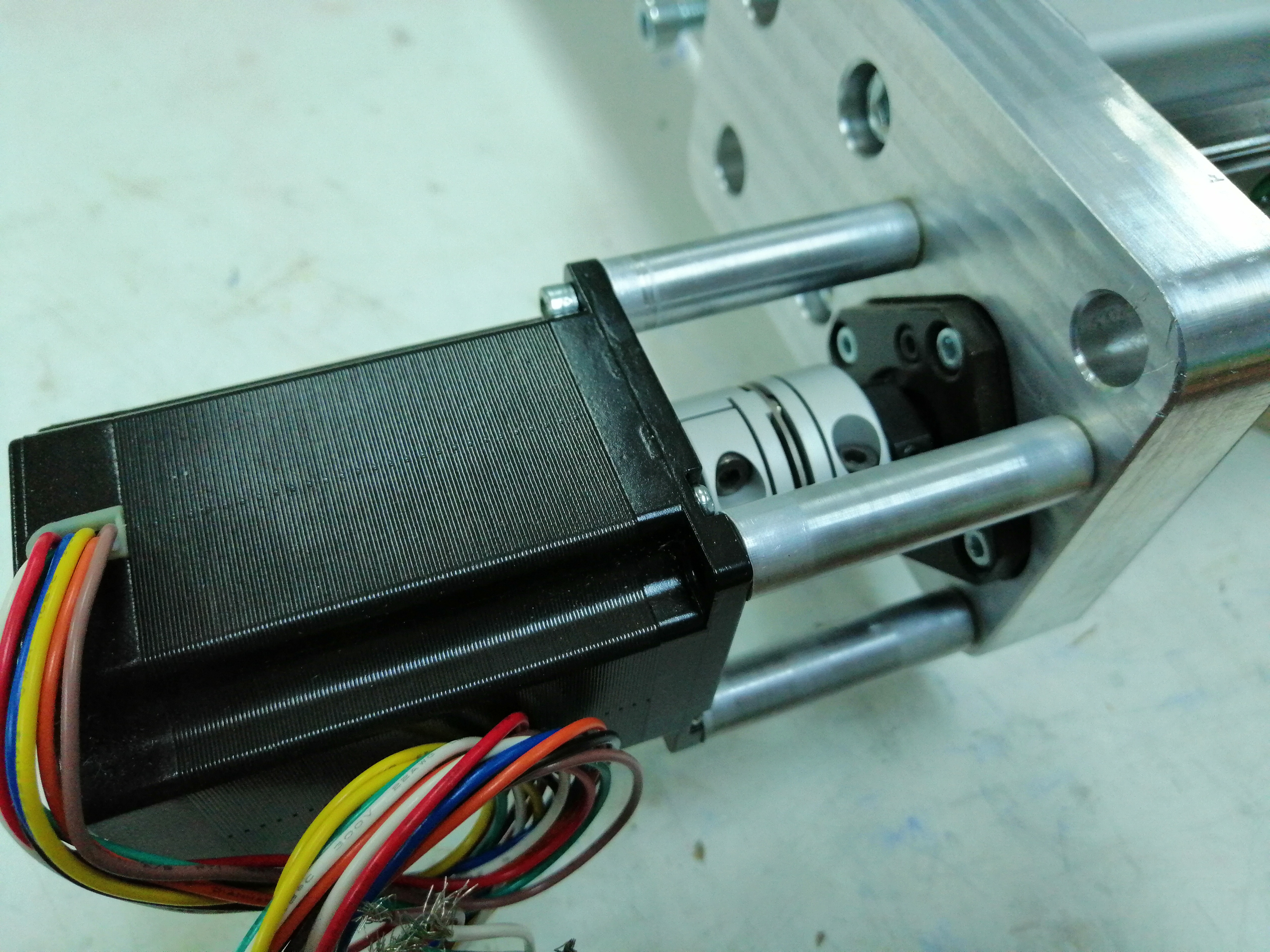

sima8520 писал(а):Опоры ШВП люфтят эти ППЦ, сразу разбирай и ставь прокладки между подшами
Такая картина "у ней внутре", судя по всему, схема С.
Если подши перевернуть, можно регулировать натяг гайкой, если не понадобятся прокладки под наружную обойму . По крайней мере на перво станке у меня так сделано.

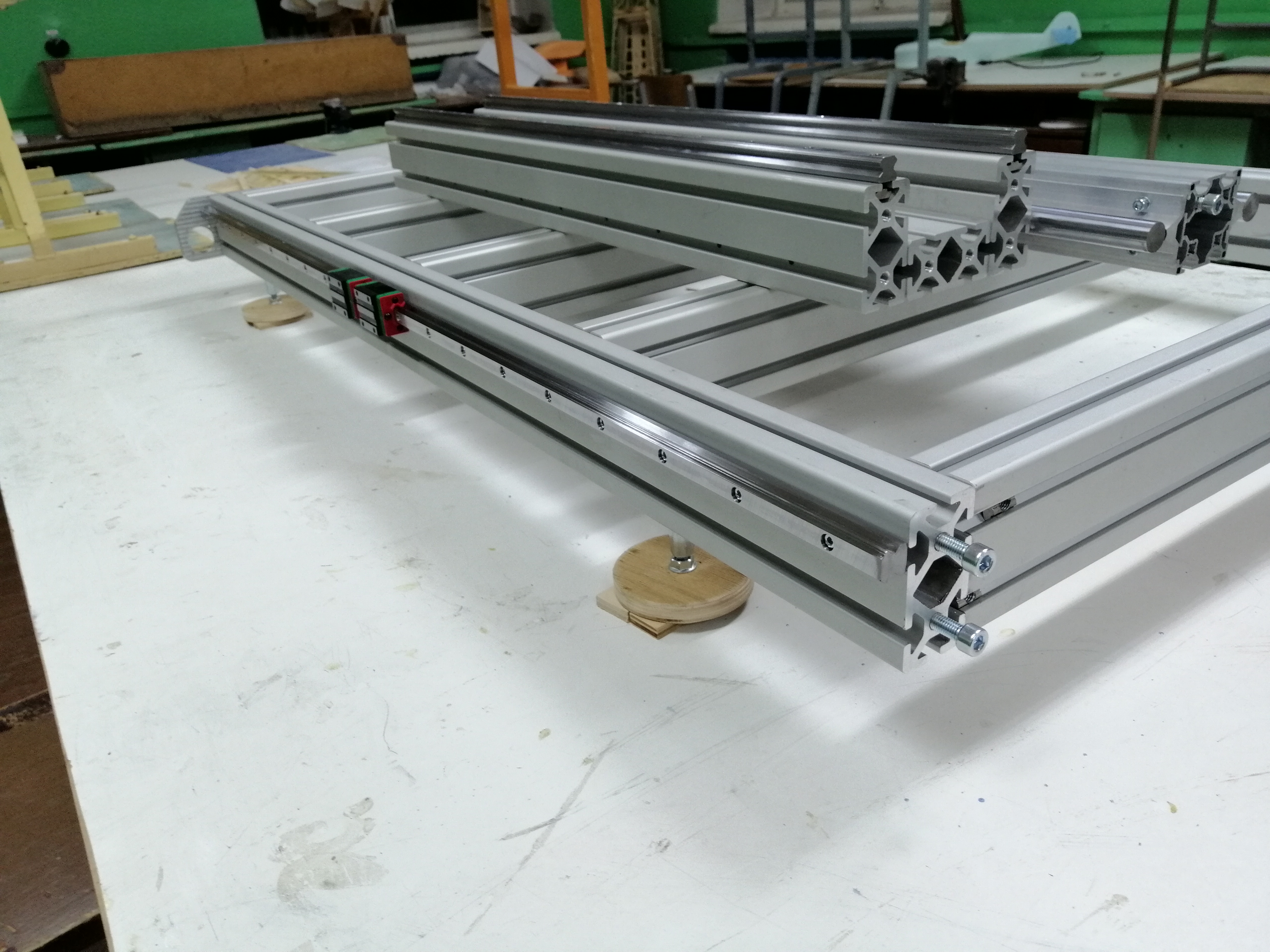

Продолжаю сборку- сегодня выставил рельсы, по вертикали обкатывал по линейке индикатором, в продольном направлении- по профилю.
IMG_20190201_201037.jpg (3811 просмотров) <a class='original' href='./download/file.php?id=155980&mode=view' target=_blank>Загрузить оригинал (3.15 МБ)</a>
Для первой рельсы профиль пришлось шабрить, так как горб составлял около 7-8 соток, в итоге получил такой результат в горизонтальной плоскости:
https://youtu.be/Tfja3YxSYnw
На второй стороне не стал заморачиваться:
https://youtu.be/P9UNFLUWTHQ
Там же, в вертикальном направлении:
https://youtu.be/jKg8H6zrkcg
https://youtu.be/5xRQ1R9OTWU

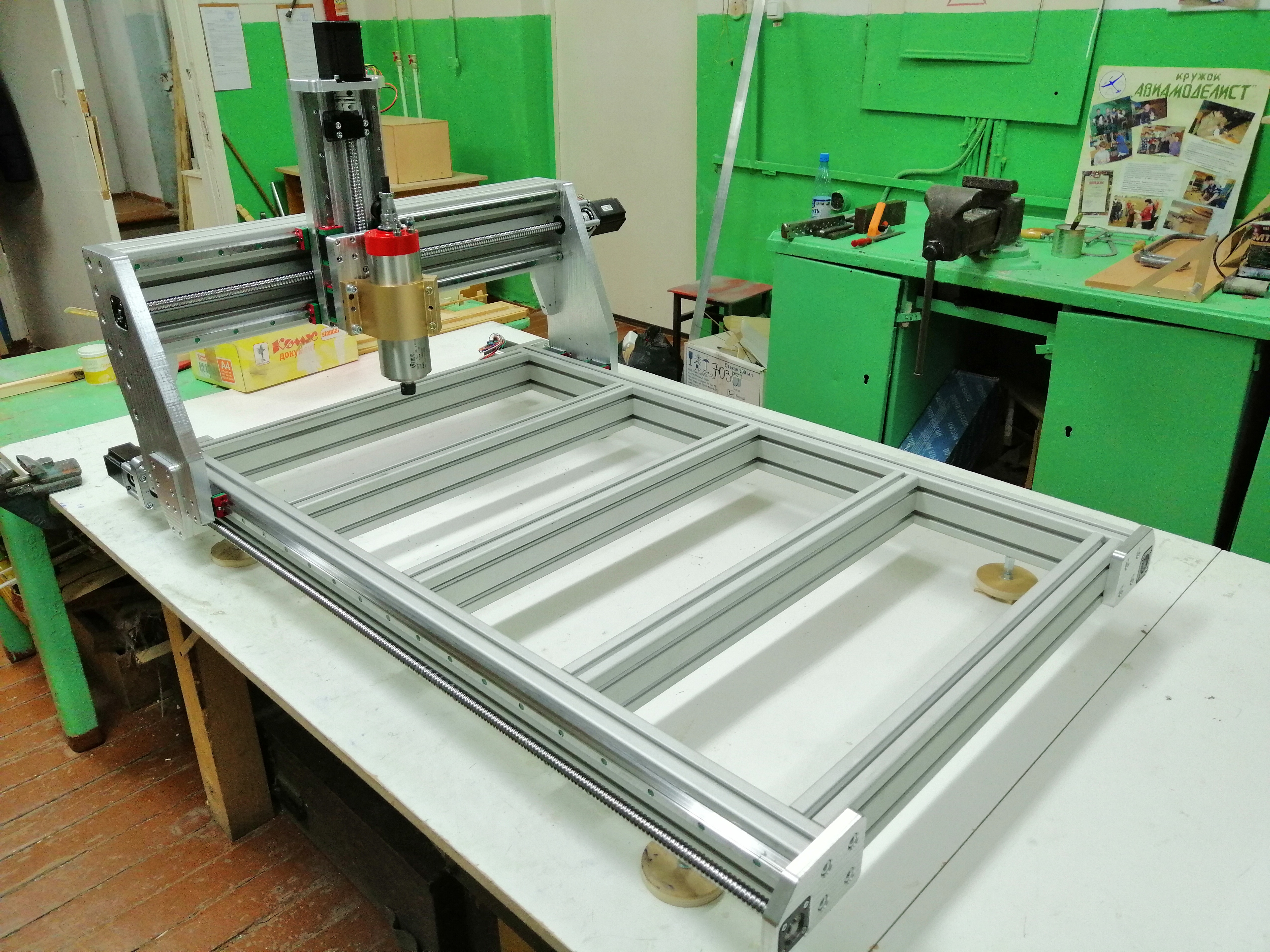

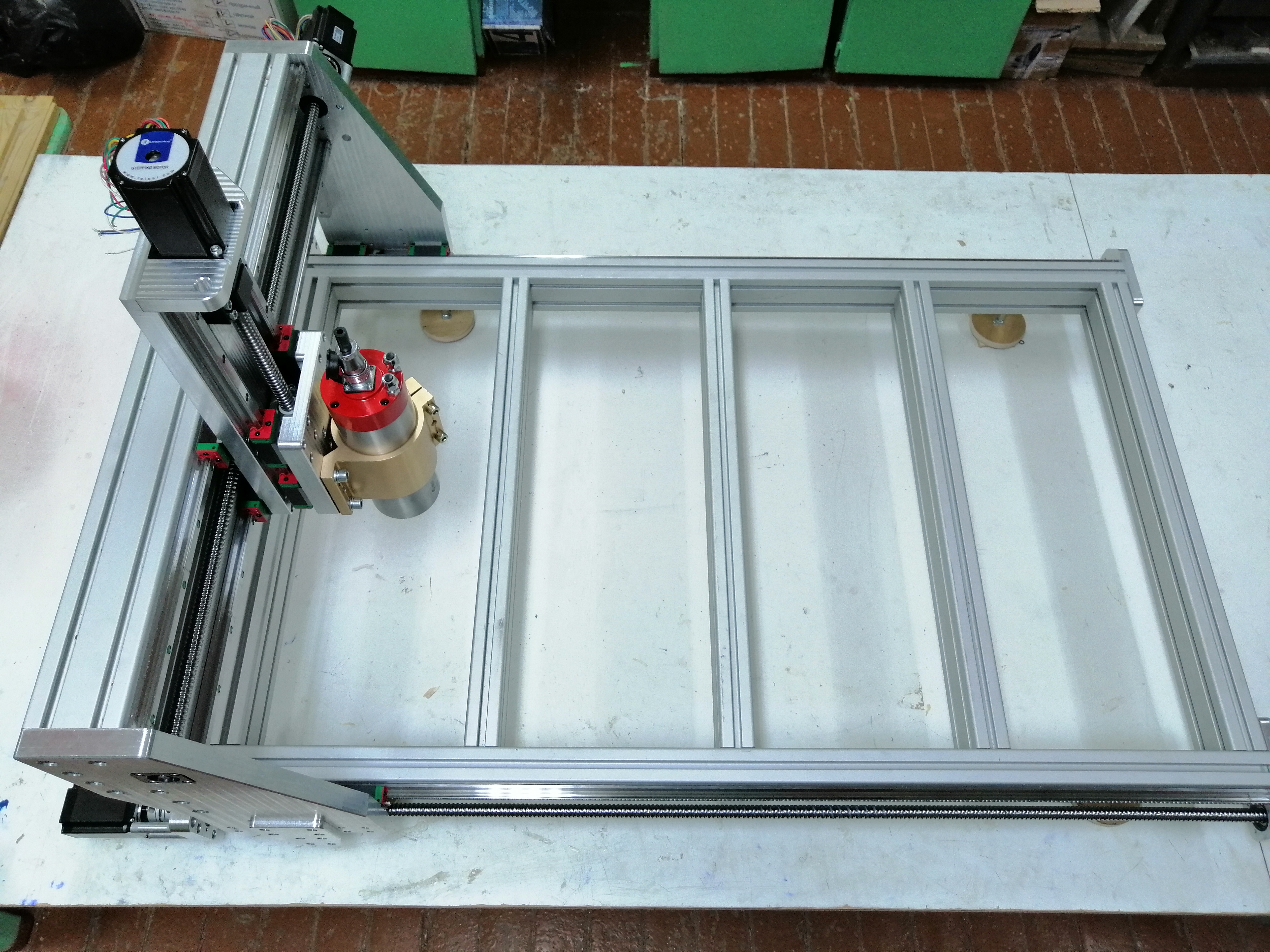

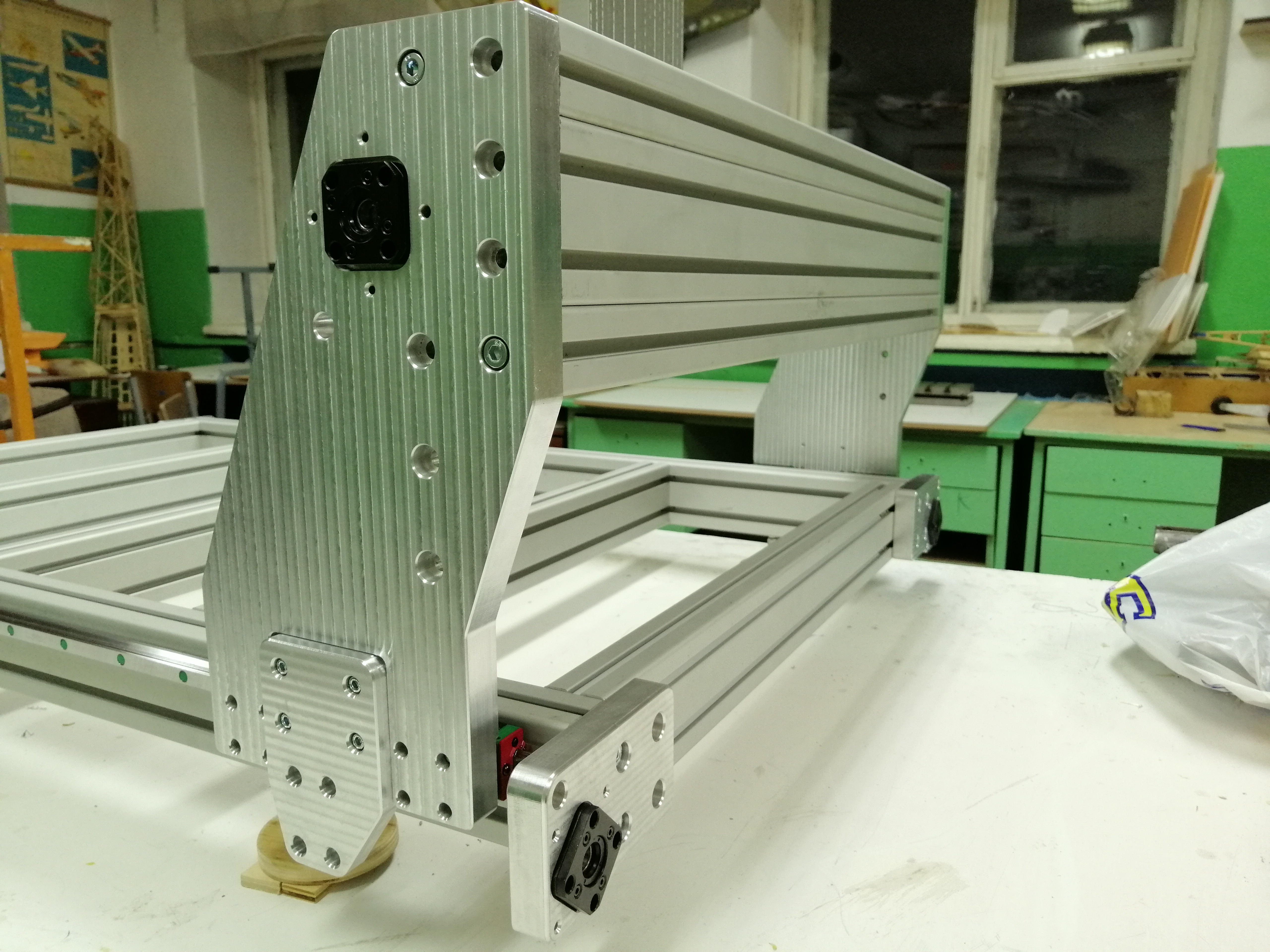

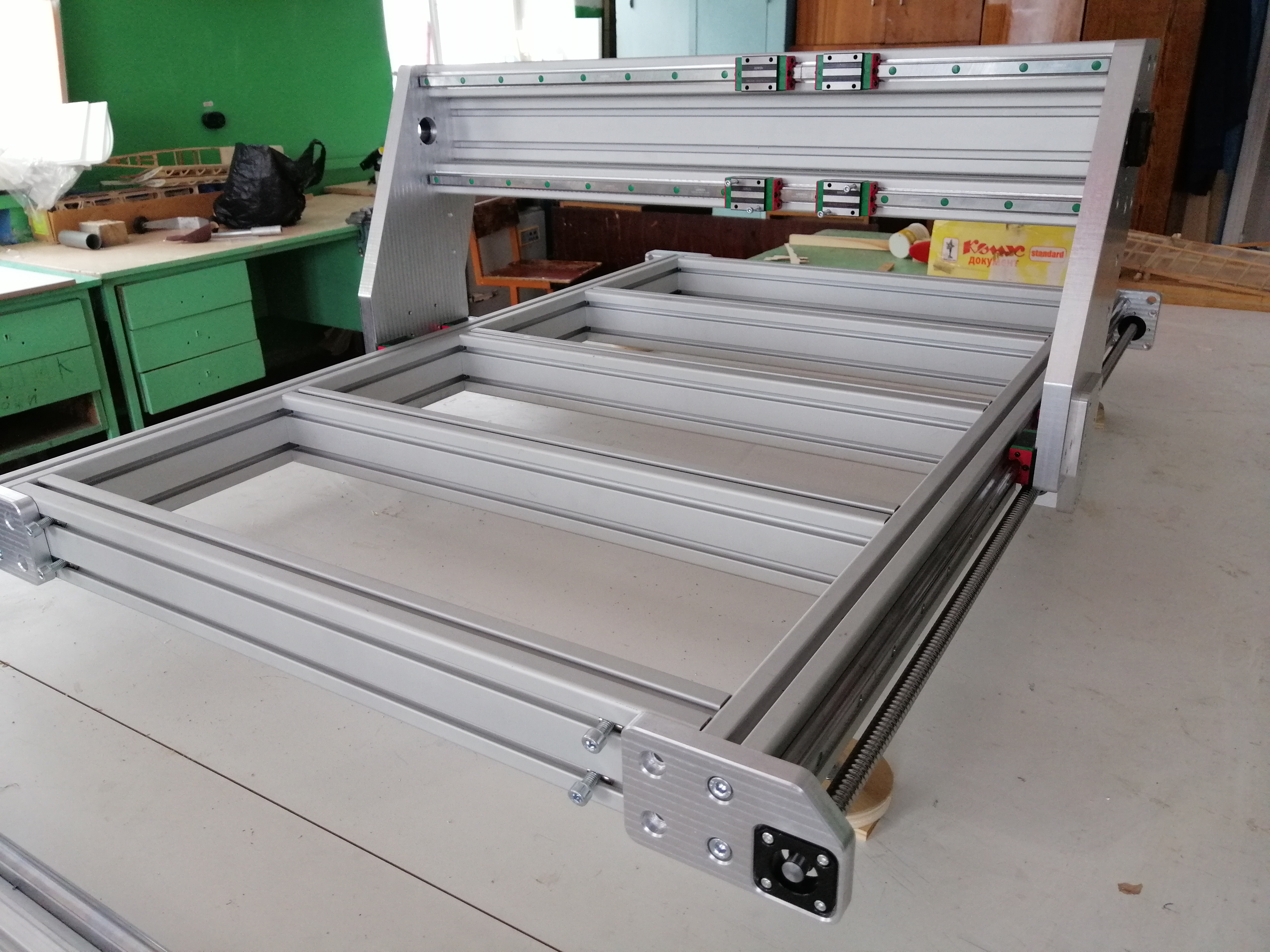

На днях собрал и примерил портал.
IMG_20190202_154949.jpg (3725 просмотров) <a class='original' href='./download/file.php?id=156107&mode=view' target=_blank>Загрузить оригинал (2.95 МБ)</a>
IMG_20190202_173540.jpg (3725 просмотров) <a class='original' href='./download/file.php?id=156106&mode=view' target=_blank>Загрузить оригинал (4.27 МБ)</a>
IMG_20190202_173547.jpg (3725 просмотров) <a class='original' href='./download/file.php?id=156105&mode=view' target=_blank>Загрузить оригинал (2.92 МБ)</a>
IMG_20190202_190326.jpg (3725 просмотров) <a class='original' href='./download/file.php?id=156108&mode=view' target=_blank>Загрузить оригинал (3.26 МБ)</a>
IMG_20190203_120051.jpg (3725 просмотров) <a class='original' href='./download/file.php?id=156104&mode=view' target=_blank>Загрузить оригинал (3.37 МБ)</a>

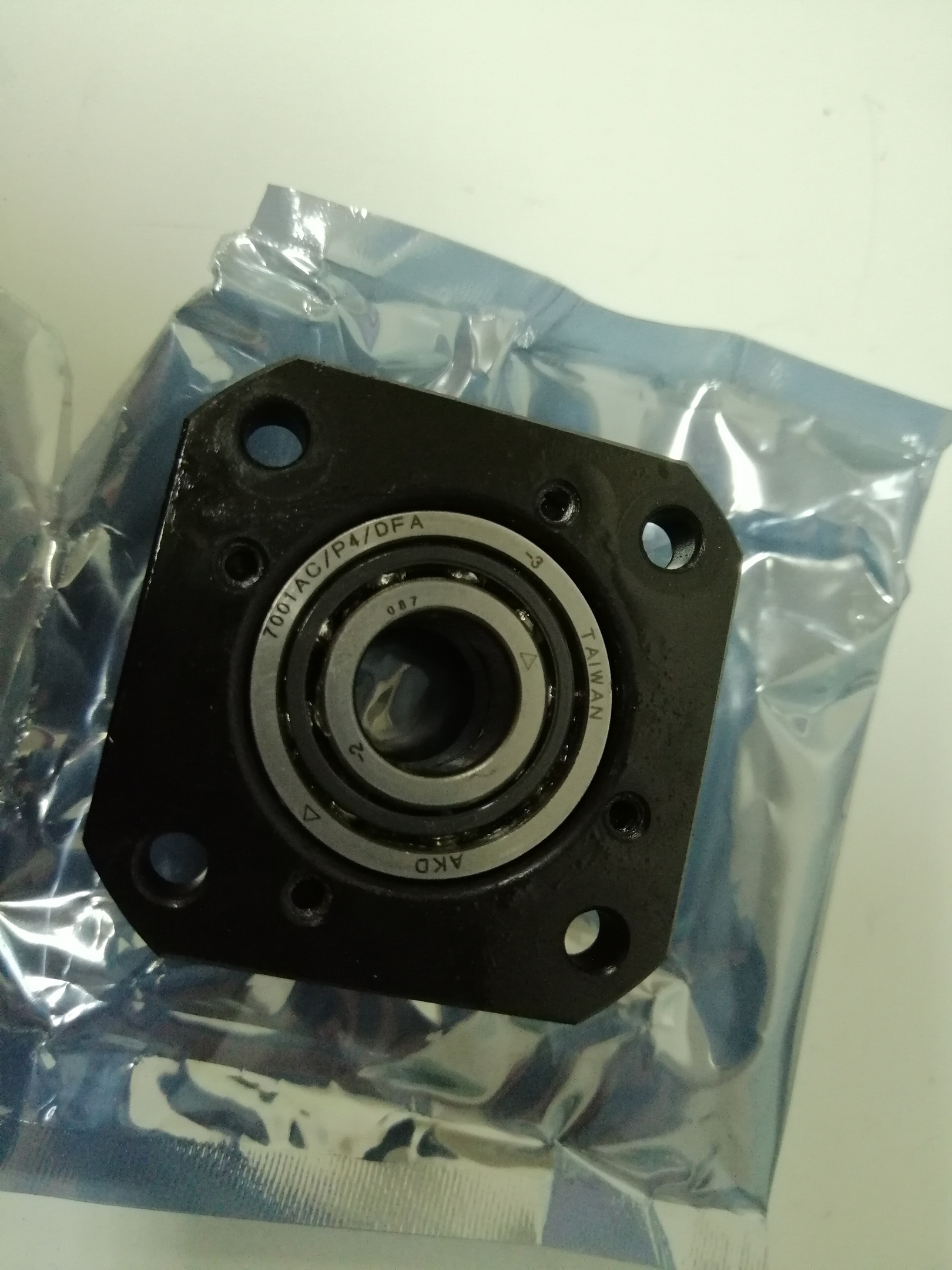

В опорах FK подшипники 7001 с интересной гравировкой:
IMG_20190203_100243.jpg (3725 просмотров) <a class='original' href='./download/file.php?id=156109&mode=view' target=_blank>Загрузить оригинал (2.53 МБ)</a>
Кто-нибудь с таким сталкивался?
Сообщения: 4510
Re: Портальник из профиля 1000х650х150
обозначение дуплекса. всё норм, радуйся
Сообщения: 8408
Стрелки указывают правильное расположение подшев отностительно друг друга
Сообщения: 2477
Посмотри еще внутри - тоже бывает маркировка совмещения колец. Эта маркировка для правильной установки дуплексов чтобы соосность была максимальная.
Samodelkin 88
Сообщения: 1056
Репутация: 727
Откуда: Курган
Сообщение Samodelkin 88 »
Спасибо за советы!

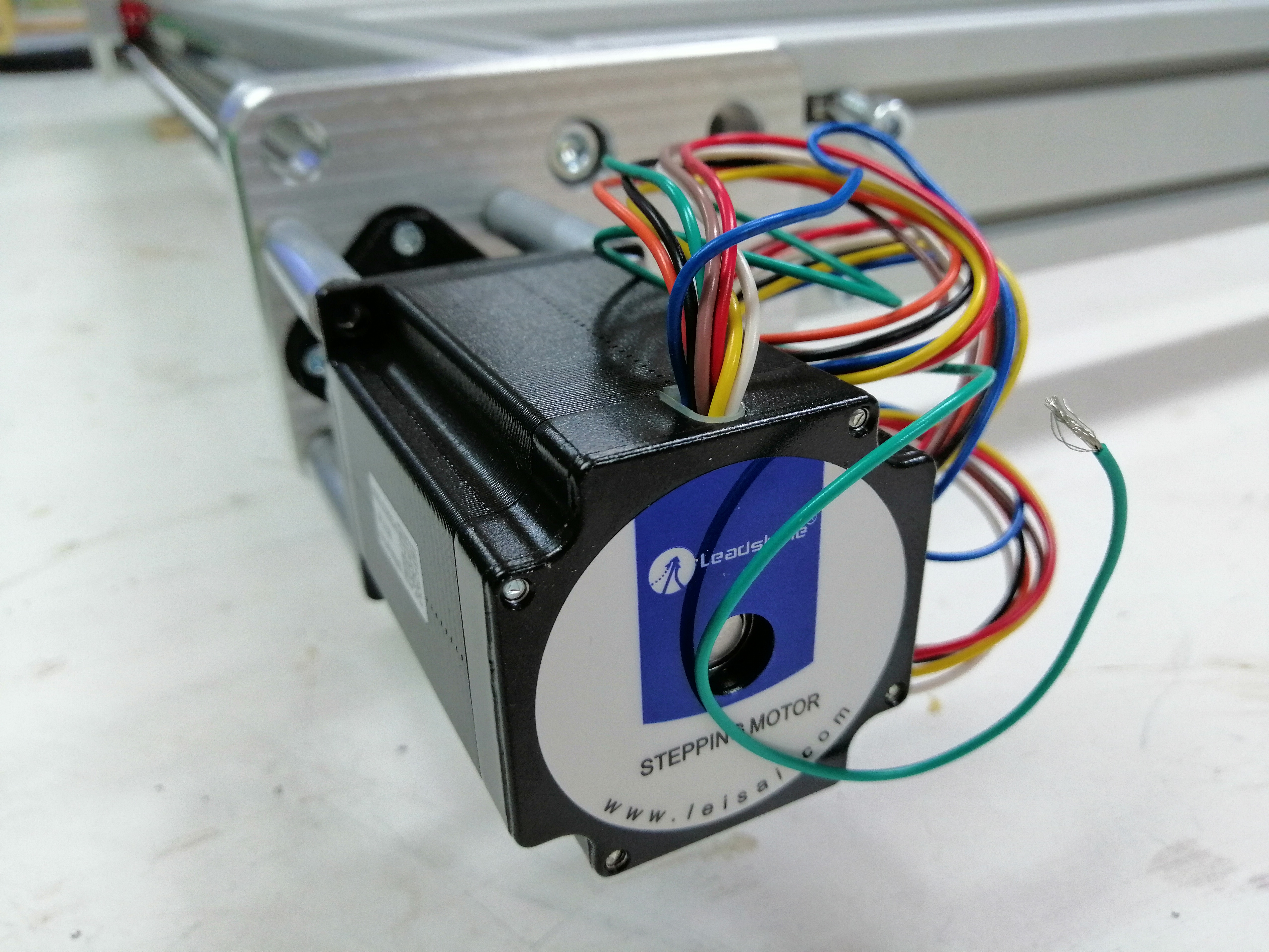

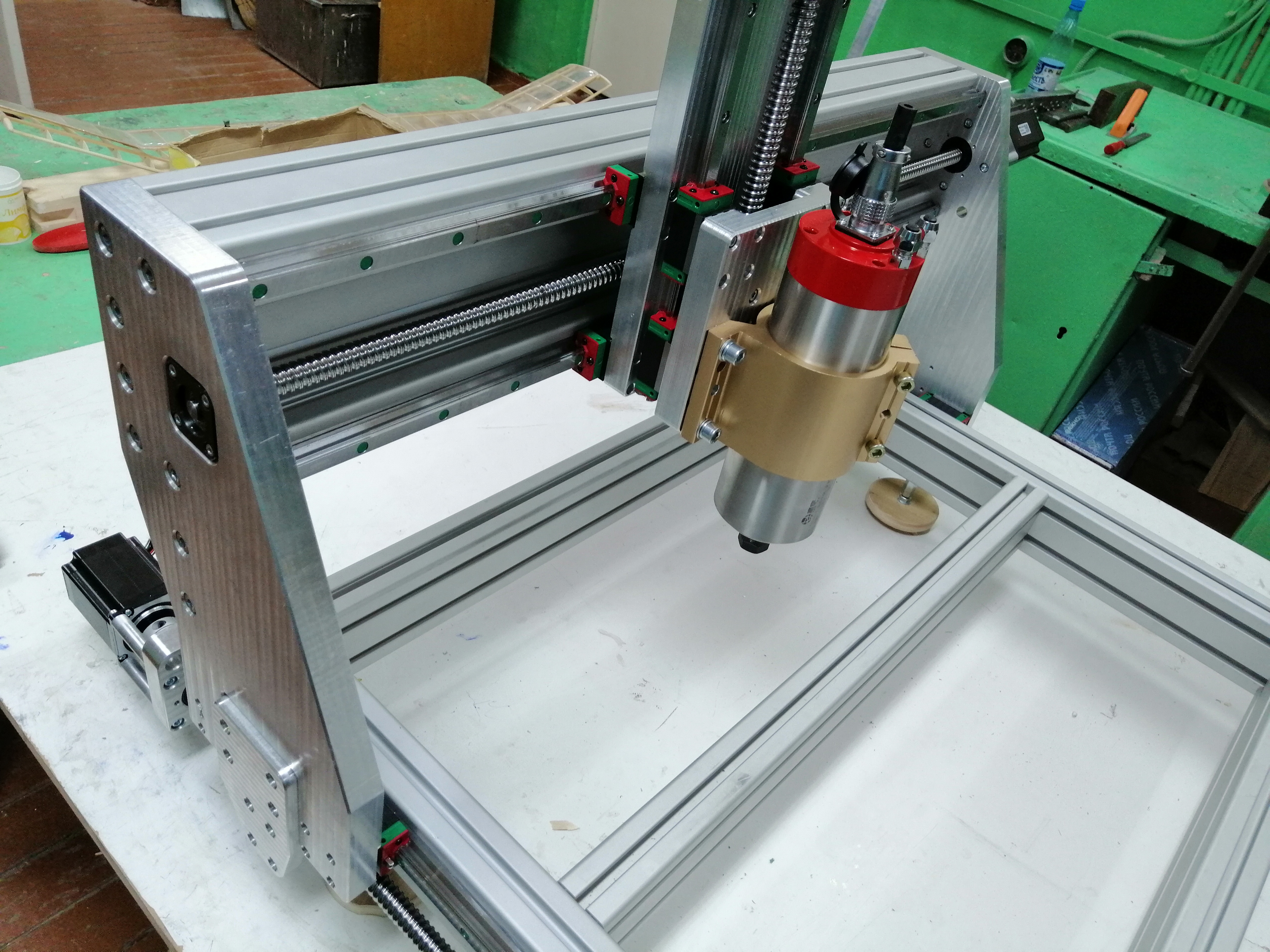

Механика практически готова, осталось приладить кабель каналы.
IMG_20190210_174728.jpg (3470 просмотров) <a class='original' href='./download/file.php?id=156701&mode=view' target=_blank>Загрузить оригинал (8.06 МБ)</a>
IMG_20190210_174633.jpg (3470 просмотров) <a class='original' href='./download/file.php?id=156702&mode=view' target=_blank>Загрузить оригинал (7.48 МБ)</a>
IMG_20190210_174620.jpg (3470 просмотров) <a class='original' href='./download/file.php?id=156703&mode=view' target=_blank>Загрузить оригинал (8.14 МБ)</a>
IMG_20190210_171937.jpg (3470 просмотров) <a class='original' href='./download/file.php?id=156704&mode=view' target=_blank>Загрузить оригинал (6.95 МБ)</a>
IMG_20190210_171925.jpg (3470 просмотров) <a class='original' href='./download/file.php?id=156705&mode=view' target=_blank>Загрузить оригинал (8.15 МБ)</a>
Сообщения: 13713
Что за хомут шпинделя?
Samodelkin 88
Сообщения: 1056
Репутация: 727
Откуда: Курган
frezeryga писал(а):Что за хомут шпинделя?
С тао, довольно качественный.

Сообщения: 13713
На вид неплохой фиг знает как он по жесткости и геометрии.
