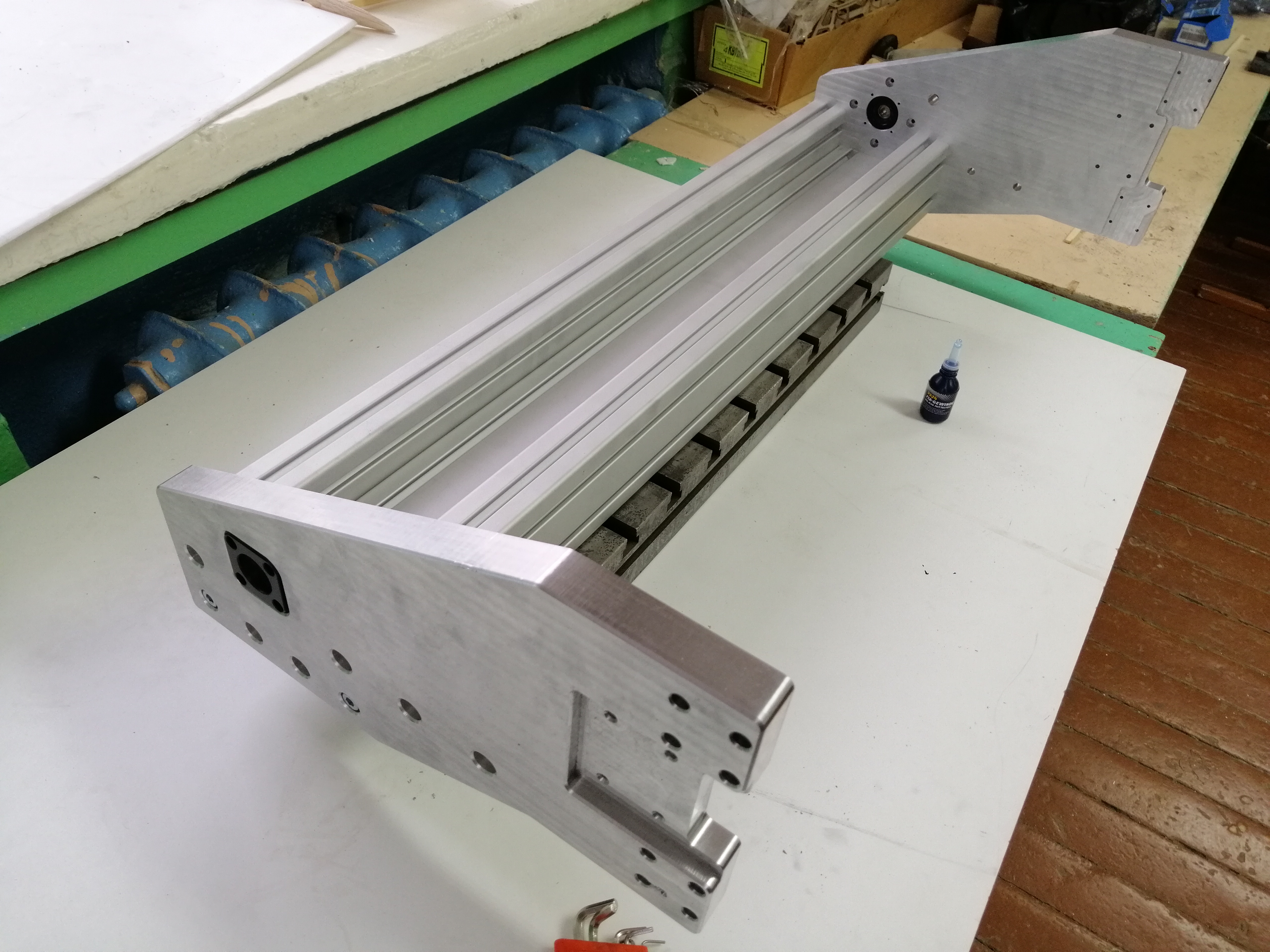

На днях собрал и примерил портал.

IMG_20190202_190326.jpg (3924 просмотра) <a class='original' href='./download/file.php?id=156108&sid=a64035c509d0307340307844718a9bf5&mode=view' target=_blank>Загрузить оригинал (3.26 МБ)</a>
IMG_20190203_120051.jpg (3924 просмотра) <a class='original' href='./download/file.php?id=156104&sid=a64035c509d0307340307844718a9bf5&mode=view' target=_blank>Загрузить оригинал (3.37 МБ)</a>

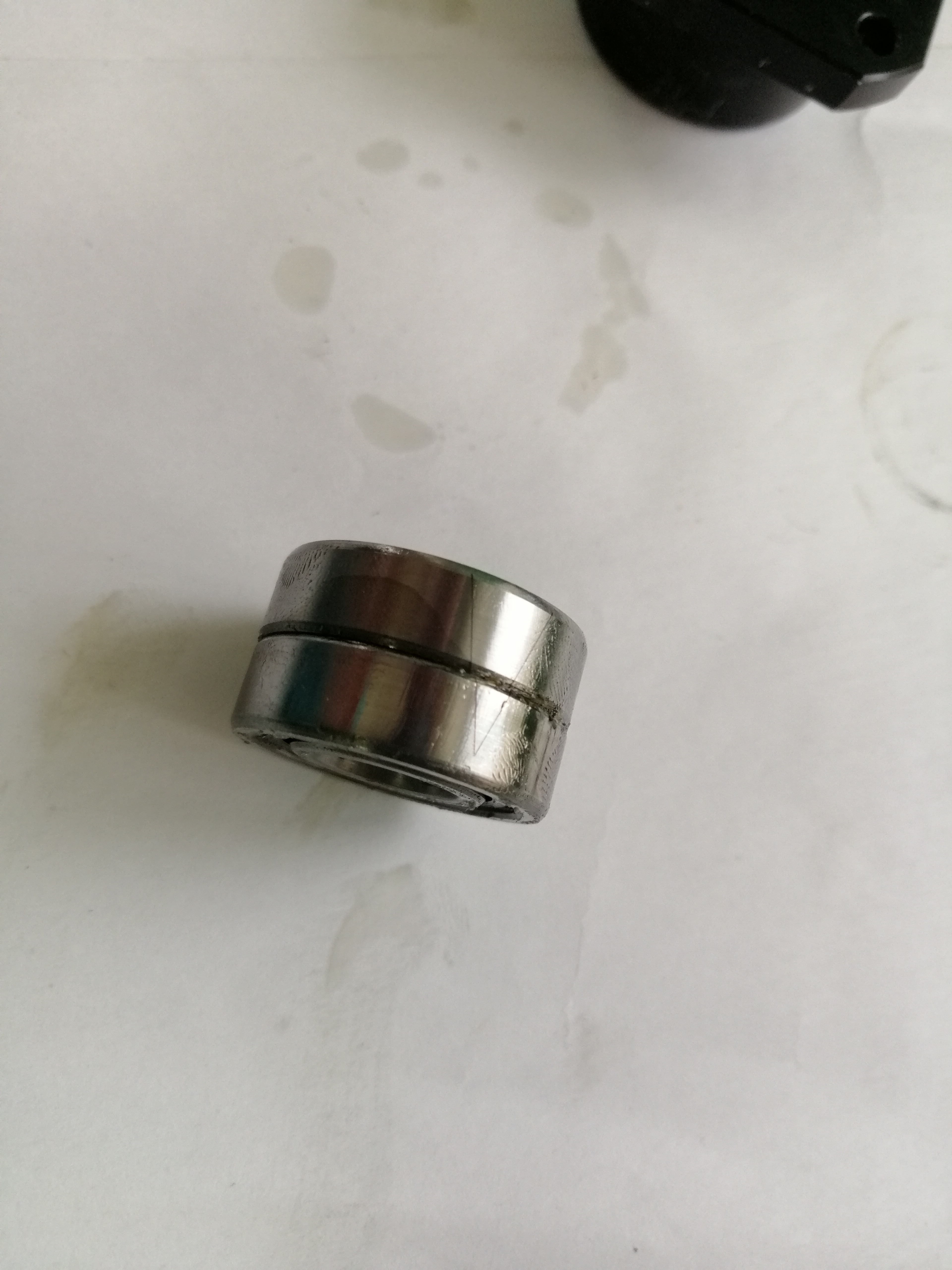

В опорах FK подшипники 7001 с интересной гравировкой:
IMG_20190203_100243.jpg (3924 просмотра) <a class='original' href='./download/file.php?id=156109&sid=a64035c509d0307340307844718a9bf5&mode=view' target=_blank>Загрузить оригинал (2.53 МБ)</a>
Кто-нибудь с таким сталкивался?
Re: Портальник из профиля 1000х650х150
обозначение дуплекса. всё норм, радуйся
Стрелки указывают правильное расположение подшев отностительно друг друга
Сообщения: 2096
Посмотри еще внутри - тоже бывает маркировка совмещения колец. Эта маркировка для правильной установки дуплексов чтобы соосность была максимальная.
