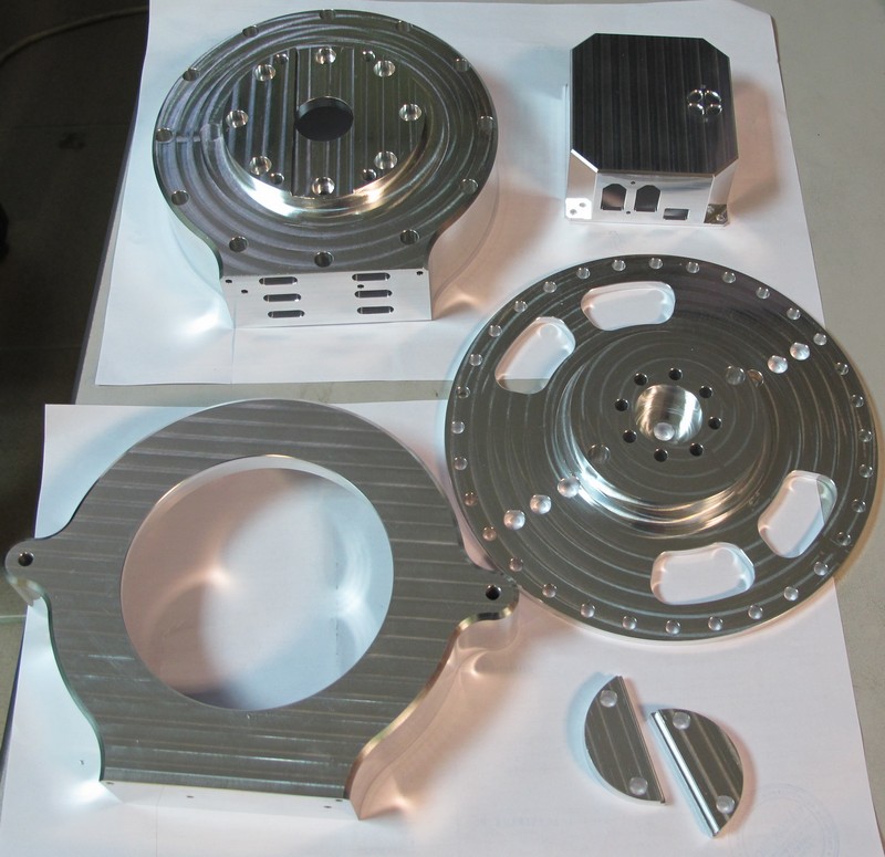

всем привет, всех с наступающим НГ :)
немного фоток, довольно объемные детальки, материала на 8 кило, детали на 1.2 кило, остальное в стружку :)
