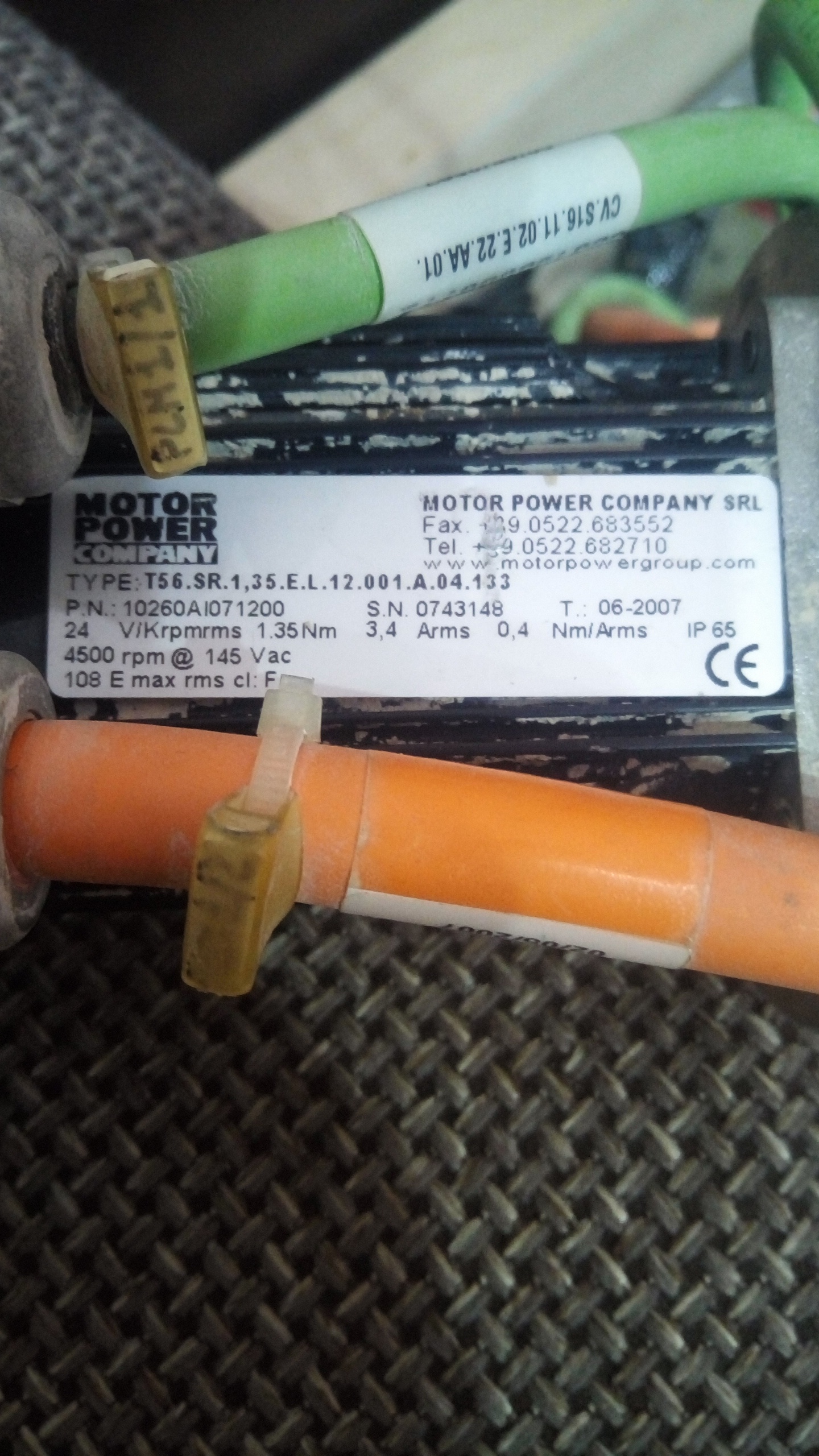

Вот этот мотор работал на оборудовании на котором раньше стоял

Сообщения: 3653
Re: Сервопривод
Hanter писал(а):они в принципе не должны и не будут работать с данным сервопаком. ему нужны моторы с маркировкой SGMPH, SGMAH, SGMGH....
Если этот усилок точился под стороннего вендора, то он может быть обучен работать с моторами именно этого вендора :)

Есть такой мотор. Вроде должен подходить. Но как энкодер подключить правильно,это проблема.

вряд ли. скорее всего под стороннего вендора точился весь комплект - усилок+мотор :) в это я поверю... а в то что яскава сделала перекрашеную в красный цвет двойку под другие моторы - шото ниочень :)
Roman84.com писал(а):Есть такой мотор. Вроде должен подходить. Но как энкодер подключить правильно,это проблема.
ну вот это - родной. че там сложного энкодер подключить ??? там 4 конца всего и экран...
