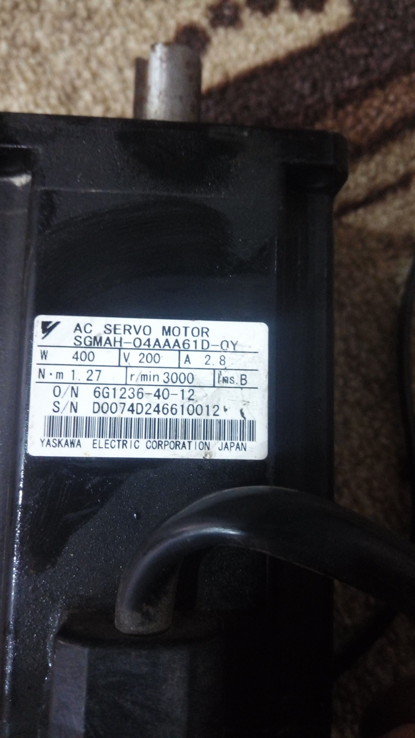

Вот этот мотор работал на оборудовании на котором раньше стоял
1547026141110977535804.jpg (2680 просмотров) <a class='original' href='./download/file.php?id=154016&sid=2c4844c7fb377dfe09bbb13218e30cbb&mode=view' target=_blank>Загрузить оригинал (1.18 МБ)</a>
Re: Сервопривод
Hanter писал(а):они в принципе не должны и не будут работать с данным сервопаком. ему нужны моторы с маркировкой SGMPH, SGMAH, SGMGH....
Если этот усилок точился под стороннего вендора, то он может быть обучен работать с моторами именно этого вендора :)

Есть такой мотор. Вроде должен подходить. Но как энкодер подключить правильно,это проблема.
15470282557351747079448.jpg (2656 просмотров) <a class='original' href='./download/file.php?id=154024&sid=2c4844c7fb377dfe09bbb13218e30cbb&mode=view' target=_blank>Загрузить оригинал (1.16 МБ)</a>
mikehv
Сообщения: 1846
Репутация: 1175
Откуда: Иваново
Re: Сервопривод
Сообщение mikehv »
никаких проблем там с подключением энкодера нет. Просто надо почитать мануал.
Re: Сервопривод
N1X писал(а):Если этот усилок точился под стороннего вендора, то он может быть обучен работать с моторами именно этого вендора
вряд ли. скорее всего под стороннего вендора точился весь комплект - усилок+мотор :) в это я поверю... а в то что яскава сделала перекрашеную в красный цвет двойку под другие моторы - шото ниочень :)
Roman84.com писал(а):Есть такой мотор. Вроде должен подходить. Но как энкодер подключить правильно,это проблема.
ну вот это - родной. че там сложного энкодер подключить ??? там 4 конца всего и экран...
Буфер обмена01.gif (2647 просмотров) <a class='original' href='./download/file.php?id=154025&sid=2c4844c7fb377dfe09bbb13218e30cbb&mode=view' target=_blank>Загрузить оригинал (42.39 КБ)</a>
иил 6 в варианте с абсолютным...
Буфер обмена02.gif (2647 просмотров) <a class='original' href='./download/file.php?id=154026&sid=2c4844c7fb377dfe09bbb13218e30cbb&mode=view' target=_blank>Загрузить оригинал (51.84 КБ)</a>
но реально нужны только 4 из первой схемы. дальше переключите энкодер в режим инкрементального.
